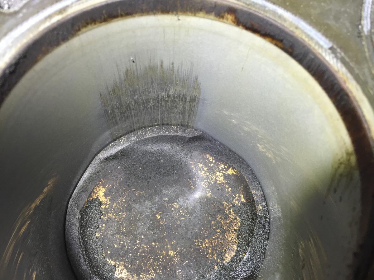

Фото 5 цилиндра. 8 чуть похуже,но что-то мне подсказывает,что нет тут гильз и блок родной..

15.10.2015, 11:14   #4
Сообщение от ROMER Посмотреть сообщение
Задиры на лицо!
Все правильно вам подсказывает. Цилиндр не гильзован.

Реально при таких задирах получить расход масла литр на 300-400км?
15.10.2015, 11:57   #6
Да...
