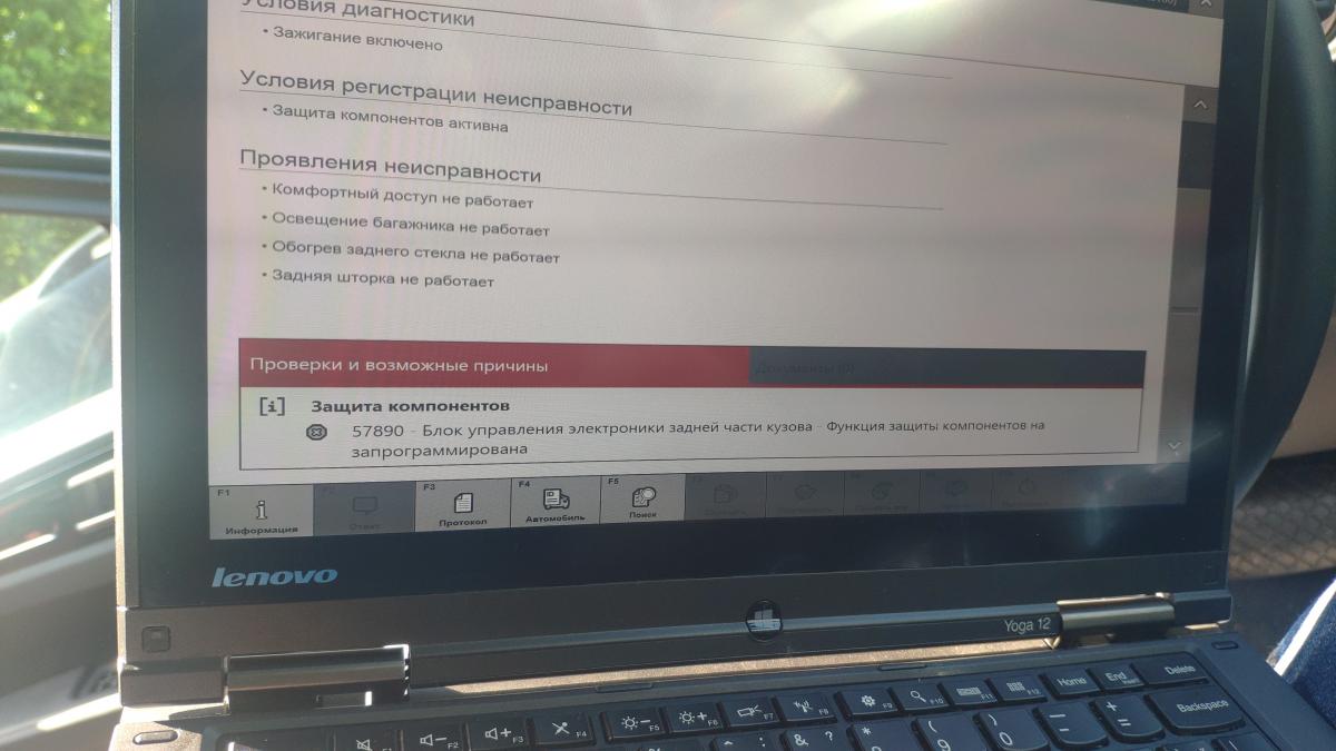

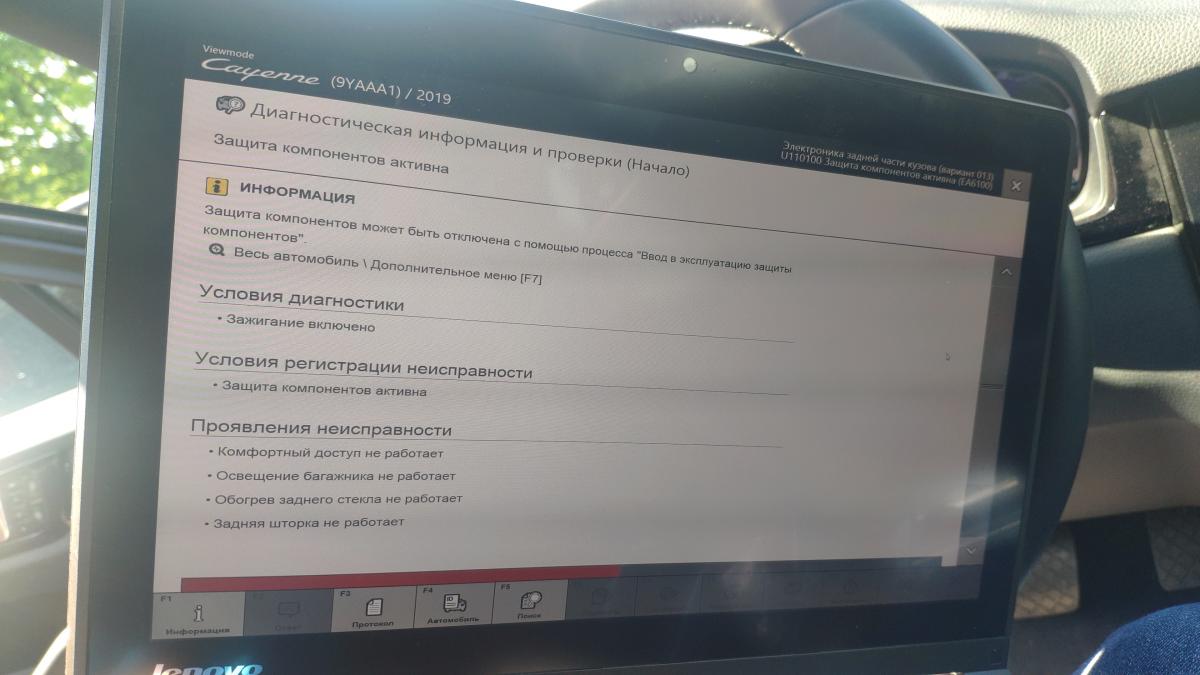

9YA производство 2018>>2024 (D) U110100 Защита компонентов активна (EA6100)
08.06.2021, 10:44   #1
Защита компонентов, активна
ИНФОРМАЦИЯ
Защита компонентов может быть отключена с помощью процесса "Ввод в эксплуатацию защиты компонентов".
Весь автомобиль \ Дополнительное меню [F7]
Условия диагностики
Зажигание включено
Проявления неисправности
Помощь при посадке не работает
Лампа освещения багажного отсека не работает
Обогрев заднего стекла не работает
Задняя шторка не работает

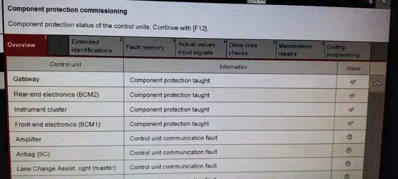

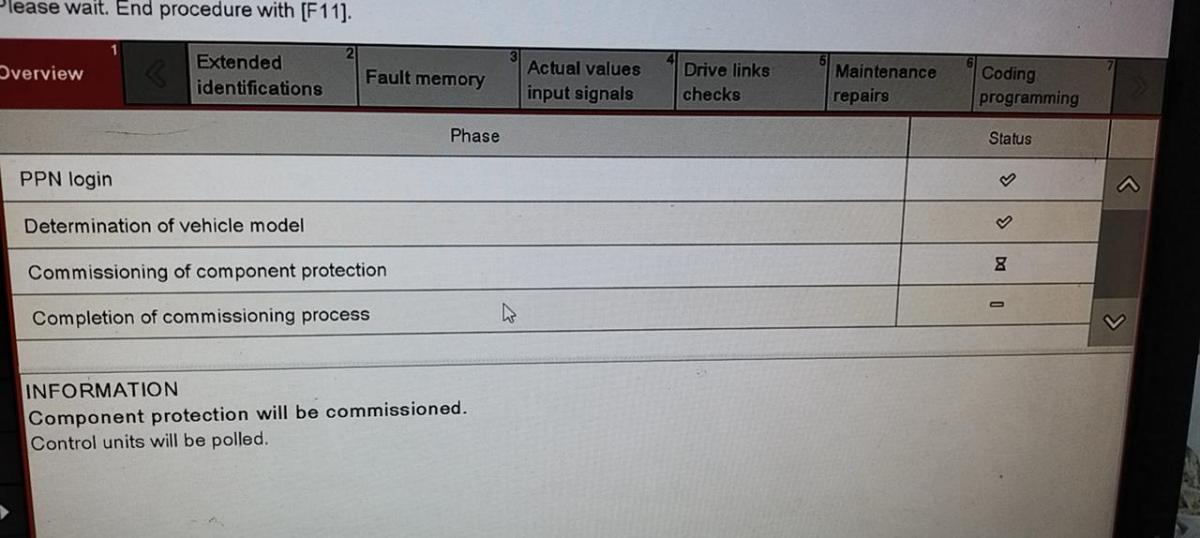

09.06.2021, 08:52   #3
WladimirGW
Снялась защита компонентов по BCM2
09.06.2021, 10:46   #4
Сообщение от WladimirGW Посмотреть сообщение
Ну не сама же? Работали через PPN
09.06.2021, 20:06   #5
WladimirGW
Ну да

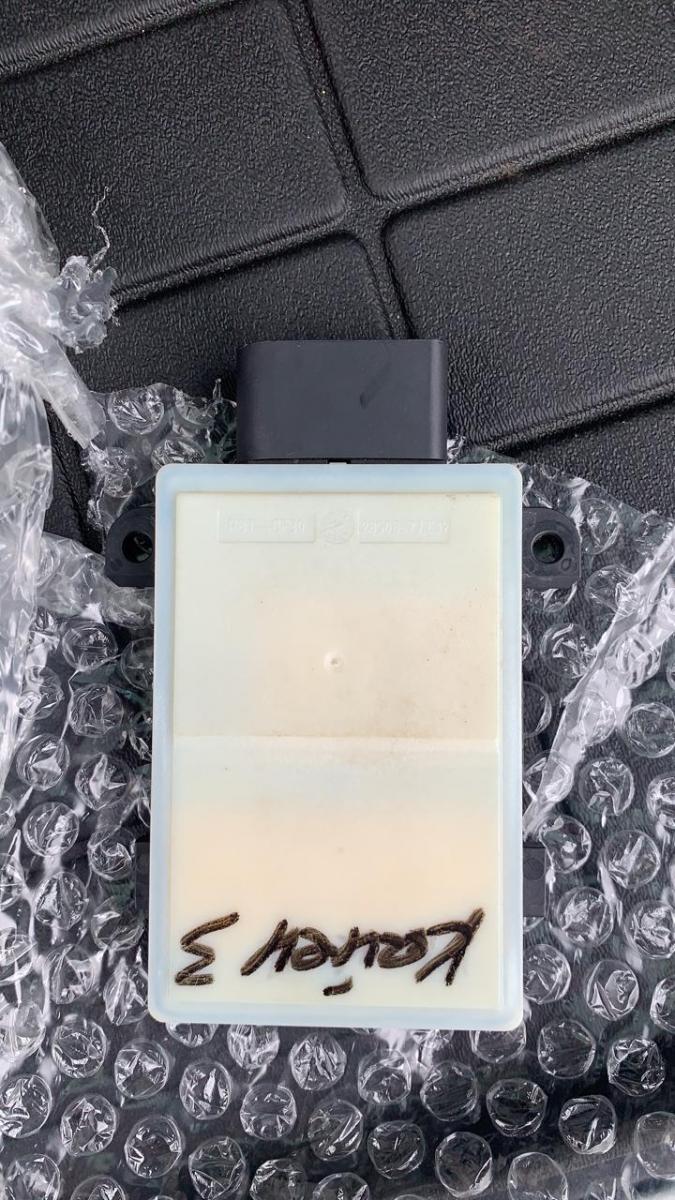

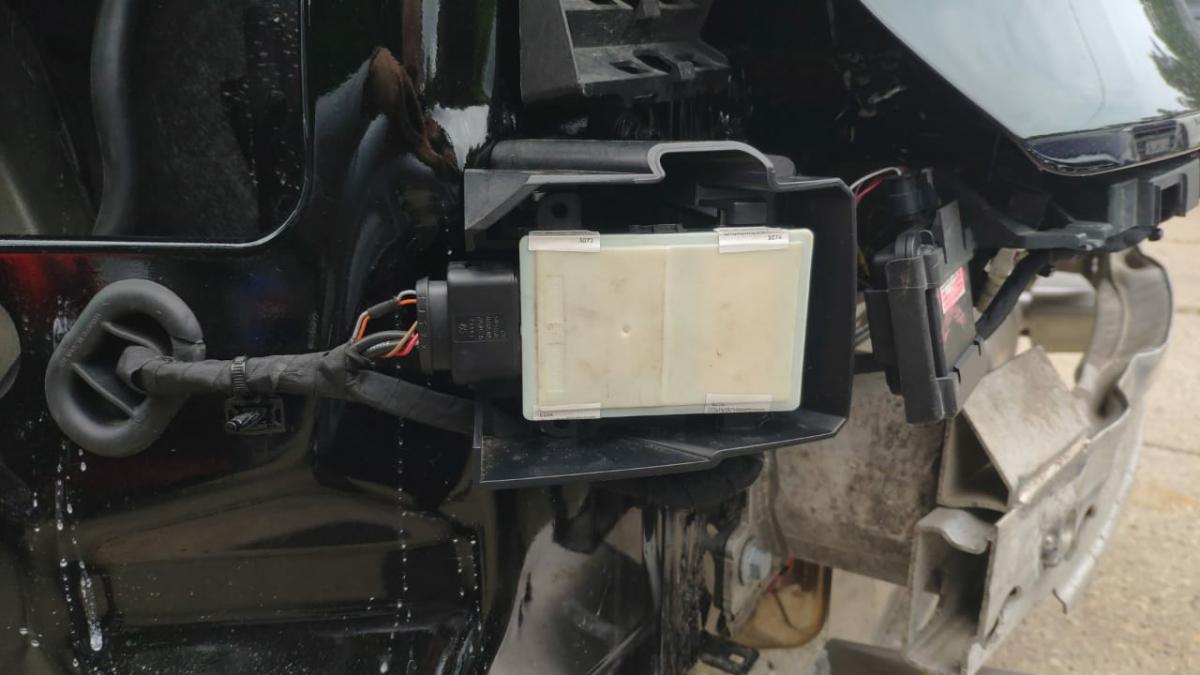

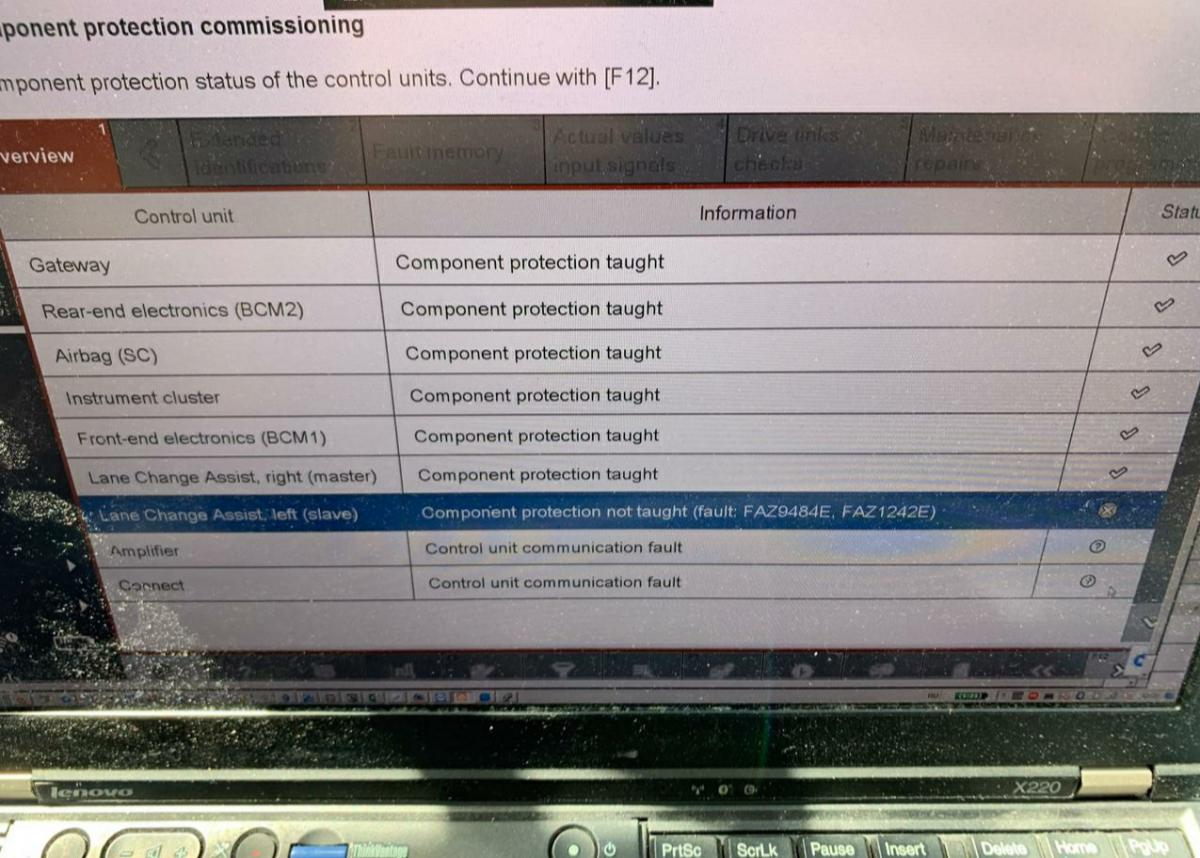

Почему не снимается защита компонентов с б.у. радара side assist?
Два радара пробывали и одинаково
ID:	44367   Нажмите на изображение для увеличения
12.06.2021, 21:01   #7
Видимо что-то не нравится системе FAZIT. Возможно что-то не так с VIN который указан в блоке управления или он в базе Интерпола
12.06.2021, 23:37   #8
WladimirGW
Сразу у двух радаров?
13.06.2021, 11:00   #9
temsky
Почитай что такое Master-Slave .... тогда сомнения насчет "сразу двух" развеятся
