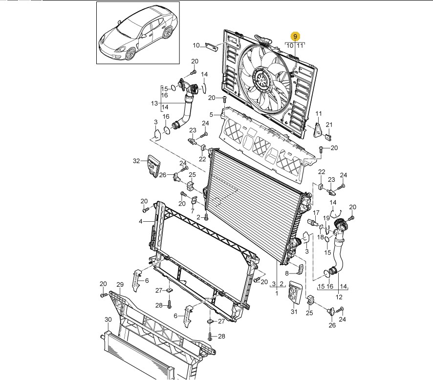

На температуру системы охлаждения двигателя обращали внимание?
Состояние пакета радиаторов на загрязнение проверяли?
