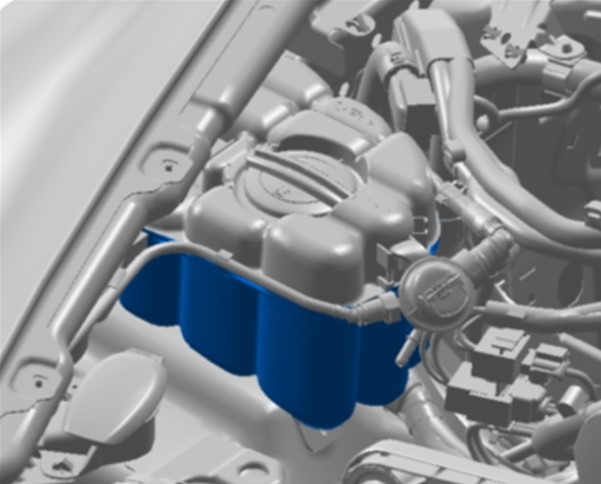

Проверить уровень ОЖ. При необходимости заполнить расширительный бачок охлаждающей жидкостью до отметки максимума. В случае более значительной потери ОЖ необходимо установить причину.
Название: Расширительный бачок системы охлаждения.jpg
