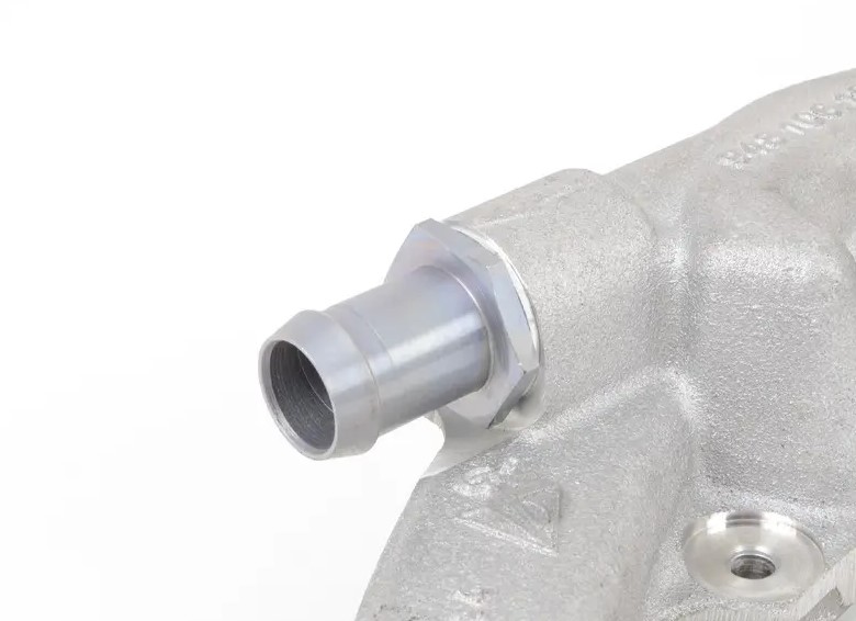

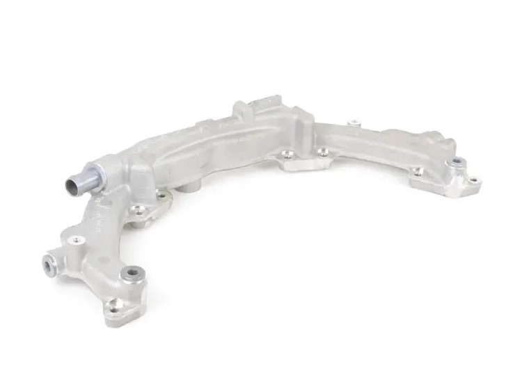

Проверьте еще трубку
94810606107 трубка распределительная в задней части двигателя

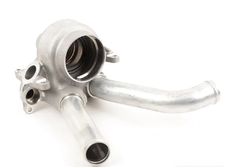

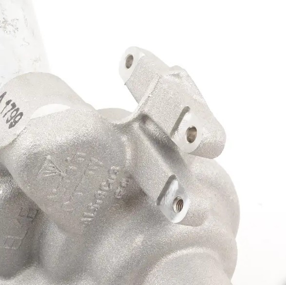

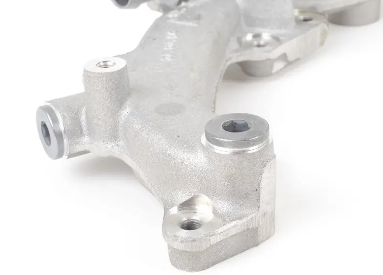

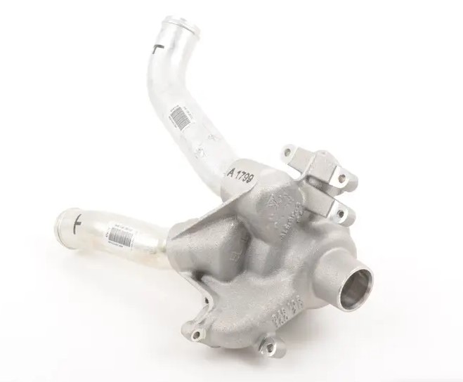

вырвало трубку алюминиевую из термостата
94810606005 корпус термостата
