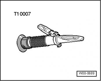

Рефрактометр -T10007-

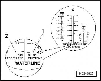

Точное значение для следующих проверок определяется по границе светлой и темной шкалы. Чтобы сделать границу света и тени более видимой, надо нанести пипеткой каплю воды на стекло. Граница светлой и темной шкалы теперь отчетливо видна у надписи „WATERLINE“.
– Проверить долю концентрата с помощью рефрактометра -T10007-
Шкала -1- рефрактометра проградуирована для растворов концентратов G12, G12 Plus, G12 Plus Plus и G11.
Шкала -2- относится только к концентрату -G13-. (изначально L80)

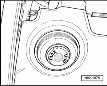

Проверить уровень охлаждающей жидкости в расширительном бачке при холодном двигателе.
– Выкрутить крышку -1- из расширительного бачка.
Предпродажная подготовка: уровень ОЖ должен находиться у метки max.
Инспекционный сервис: уровень ОЖ должен находиться между метками min. и max.
– При недостаточном уровне охлаждающей жидкости долить недостающее количество в соответствии с пропорциями смешивания.
