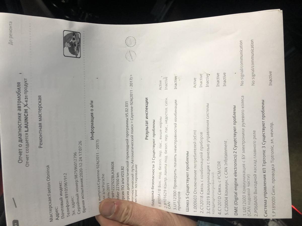

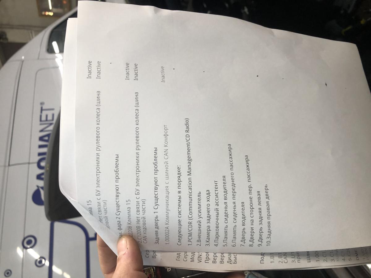

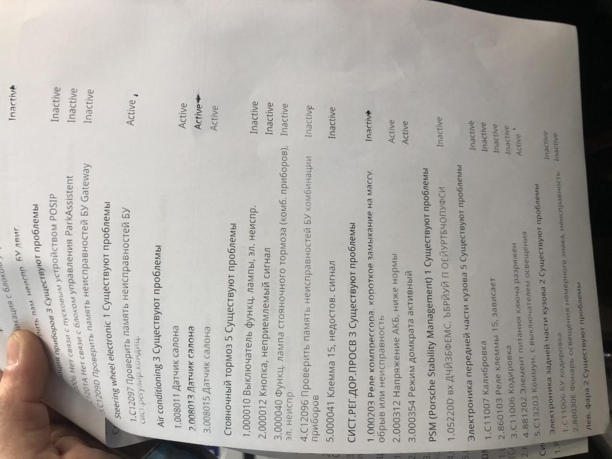

Стояла нештатная метка Цезарь Сателит, мне ее удалили согласно схеме которую мне прислали с Цезаря. Фото ошибок приложу. Вчера на эвакуаторе забрал к себе в гараж машину и сам смотрел в багажнике на блоки, там все сухо и следов окисления нет! На я ме снял защиту, на генераторе плюс был немного окислен, зачистил и ничего не помогло, вставил ключ и повернул на зажигание сбросил клемму и поставил, приборка засветилась( зажигание появилось) и попробовал завести на прямую замыкая стартер и она завелась, после выключения опять ничего! Грешу пока на плату залитую в компаунд в блоке возле Аккума где реле 15, но как проверить незнаю. Проблема так и не решена!
