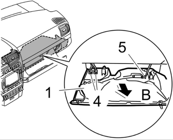

Предварительные работы
Снять облицовку из-под передней панели со стороны переднего пассажира.
Демонтаж блока управления шлюза

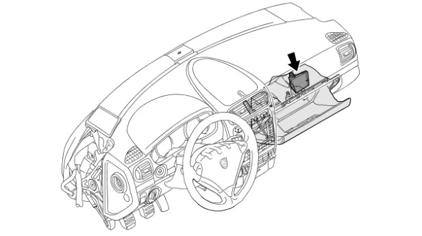

09.11.2020, 20:51   #2
Уведомление
Пики напряжения
Неисправности потребителя или блока управления
Извлечь ключ зажигания и выключить потребитель прежде, чем он будет отсоединен или демонтирован.
Информация
Блок управления Gateway расположен с обратной стороны перчаточного ящика.

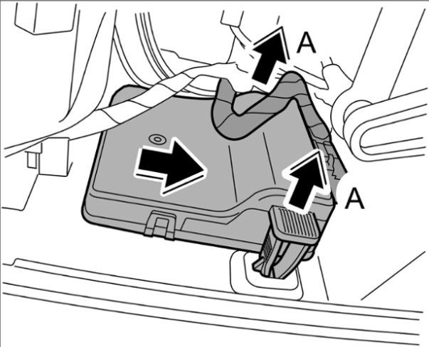

09.11.2020, 20:52   #3
1 Считать данные из блока управления шлюза.
2 Выключить зажигание и извлечь ключ.
3 Отсоединить блок управления шлюза от перчаточного ящика -стрелки A- и извлечь его.

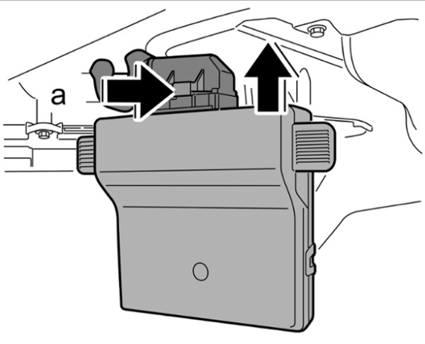

09.11.2020, 20:52   #4
4 Разблокировать разъем -стрелка a- и отсоединить его.

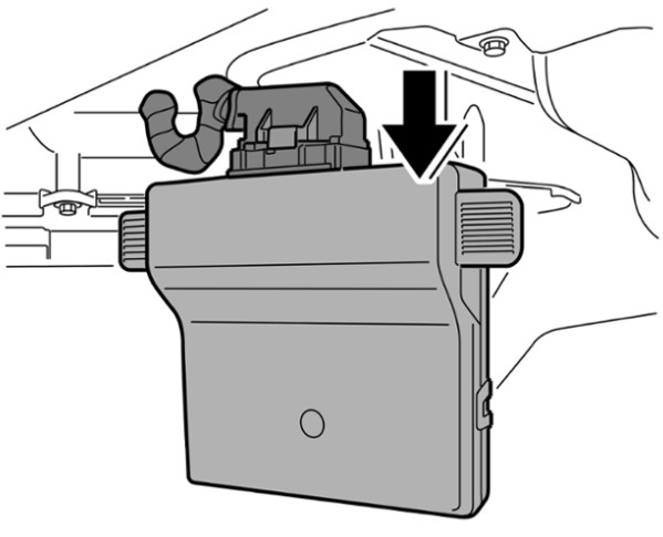

09.11.2020, 20:54   #6
1 Подсоединить разъем до ощутимой фиксации.

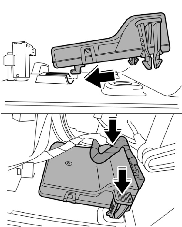

09.11.2020, 20:55   #7
2 Вставить блок управления шлюза направляющим выступом в направляющую перчаточного ящика и зафиксировать.
3 Запрограммировать блок управления шлюза.
