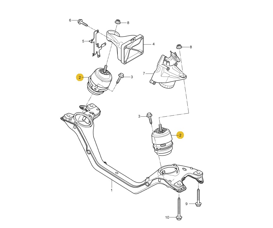

27.10.2020, 19:20   #7
Сообщение от Scrip Посмотреть сообщение
подскажите каталожные номера на подушки двигателя.
95537504900 опора двигателя
Название: Опоры двигателя.jpg
