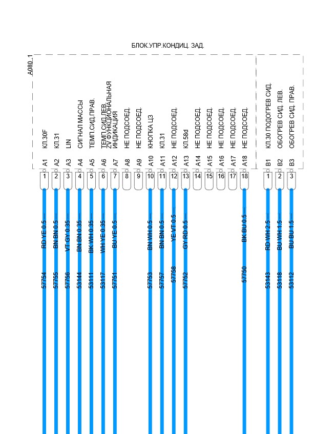

02.09.2020, 22:04   #6
Сообщение от Alex24rus Посмотреть сообщение
2. ссылку из мануала подключение косы (провода и разъёмы) заднего климат контроля в передней консоли. он подключается к блоку переднего климат контроля?
Легче скачать схемы Porsche и там уже будет более ясно
