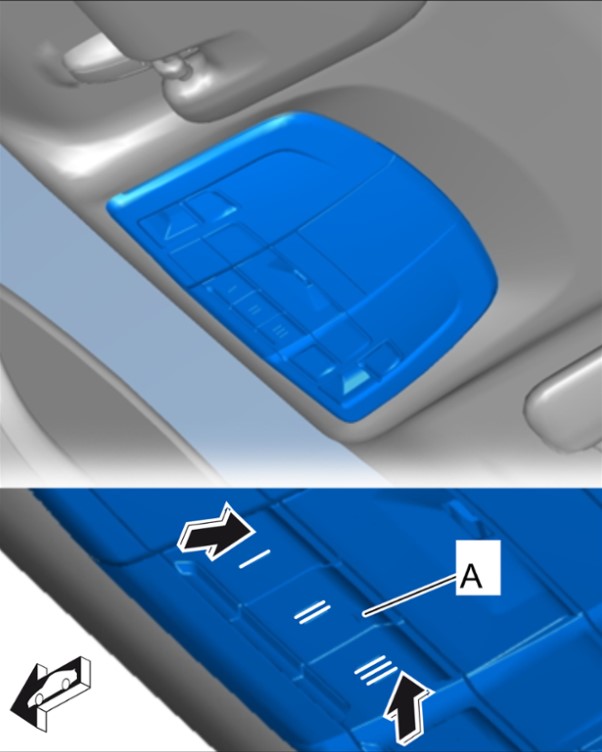

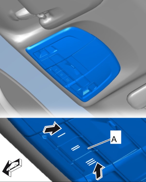

08.07.2020, 13:44   #10
Удаление сохраненных сигналов клавиш
Информация
Этот процесс удаляет настроенные на заводе стандартные коды. Если на клавишах необходимо сохранить другие сигналы, то повторять этот процесс более не следует.
Удерживать обе внешние клавиши I и III в течение прибл. 20 секунд пока контрольная лампа -A- на клавише II не начнет быстро мигать. Все запрограммированные сигналы клавиш удалены.
