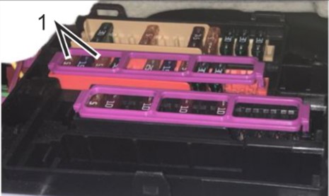

1 Для устранения неисправностей вытащить оба предохранителя системы помощи при смене полосы движения:
1.1 Коды неисправностей, записанные до этого или в других блоках управления, необходимо с помощью тестера PIWIS 3 отдельно определить, обработать и удалить.
1.2 Разблокировать и снять крышку блока предохранителей под правым переднем сиденьем
1.3 Разблокировать и защелку 3.
1.4 Вытащить два предохранителя № 10 и 12 (Master и Slave; каждый 5 A; -поз. 1-) системы помощи при смене полосы движения.
1.5 Запрограммировать систему открывания ворот гаража с помощью ручного передатчика клиента, также см. Руководство по эксплуатации автомобиля.
1.6 После успешно завершенного процесса программирования системы открывания ворот гаража снова вставить два предохранителя.
1.7 Снова укомплектовать блок предохранителей в обратной последовательности.
1.8 С помощью тестера PIWIS 3 считать и удалить вновь записанные коды неисправностей в памяти неисправностей.
Название: Предохранители под сиденьем переднего пассажира.jpg
