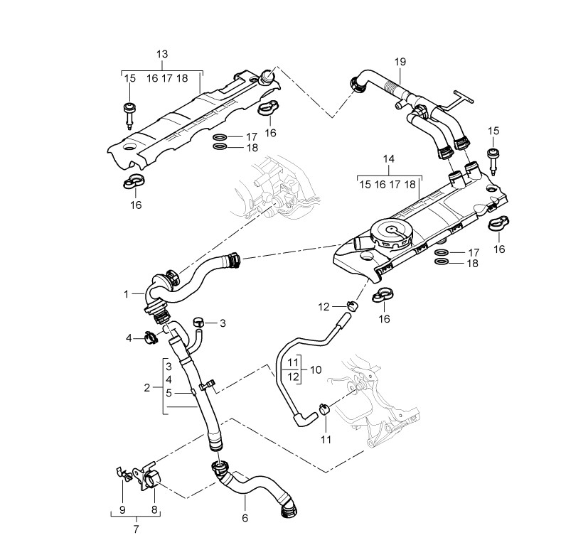

Вчера машина неожиданно затроила и почти заглохла, чек не зажигался. Машину заглушили, немного остыв завели заново, загорелся чек, снова неустойчивая работа при помощи обычного сканера показало ошибки P1030 и P1026, услышали шипение под капотом и выяснили что отломилась вакуумная трубка сверху ближе к перегородке. Я так понимаю она идет на управление заслонками впуска и теперь подсос воздуха через неё и обеднение смеси? Можно посмотреть схему подключения пожалуйста? Cayenne S 2008г.
Лучше фото делать, так будет яснее

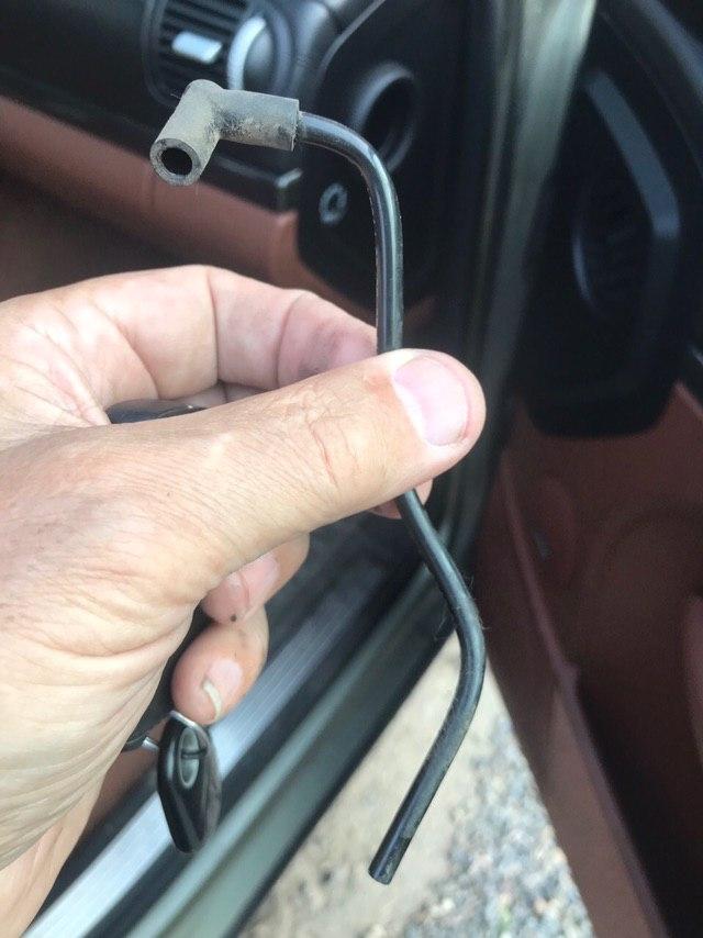

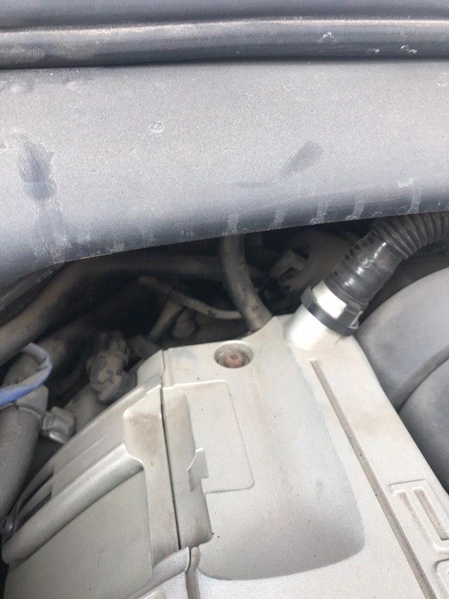

Rider
Извиняюсь, забыл приложить фото

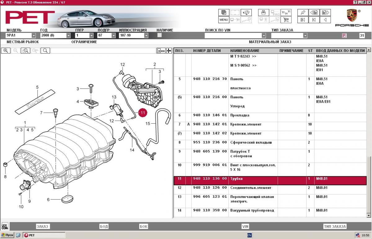

09.06.2020, 11:26   #4
Rider
Под номером 11 я так понимаю? Чтобы заменить надо коллектор снимать?

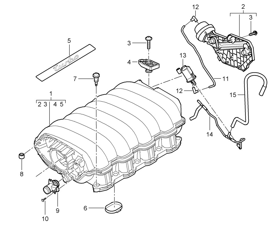

09.06.2020, 11:39   #5
Сообщение от Rider Посмотреть сообщение
Нужно проследить от куда и куда трубка идет
Да
Название: Впускной коллектор.jpg
09.06.2020, 12:07   #6
Rider
Что надо для замены, только прокладки впуска или еще что-то?
09.06.2020, 13:03   #7
На этапе демонтажа впускного коллектора только прокладки

29.07.2020, 14:31   #9
Rider
Добрый день! Забыл отписаться, удалось установить трубку на место не снимая коллектора, только маслоотделитель пришлось снять и опору двигателя верхнюю.
