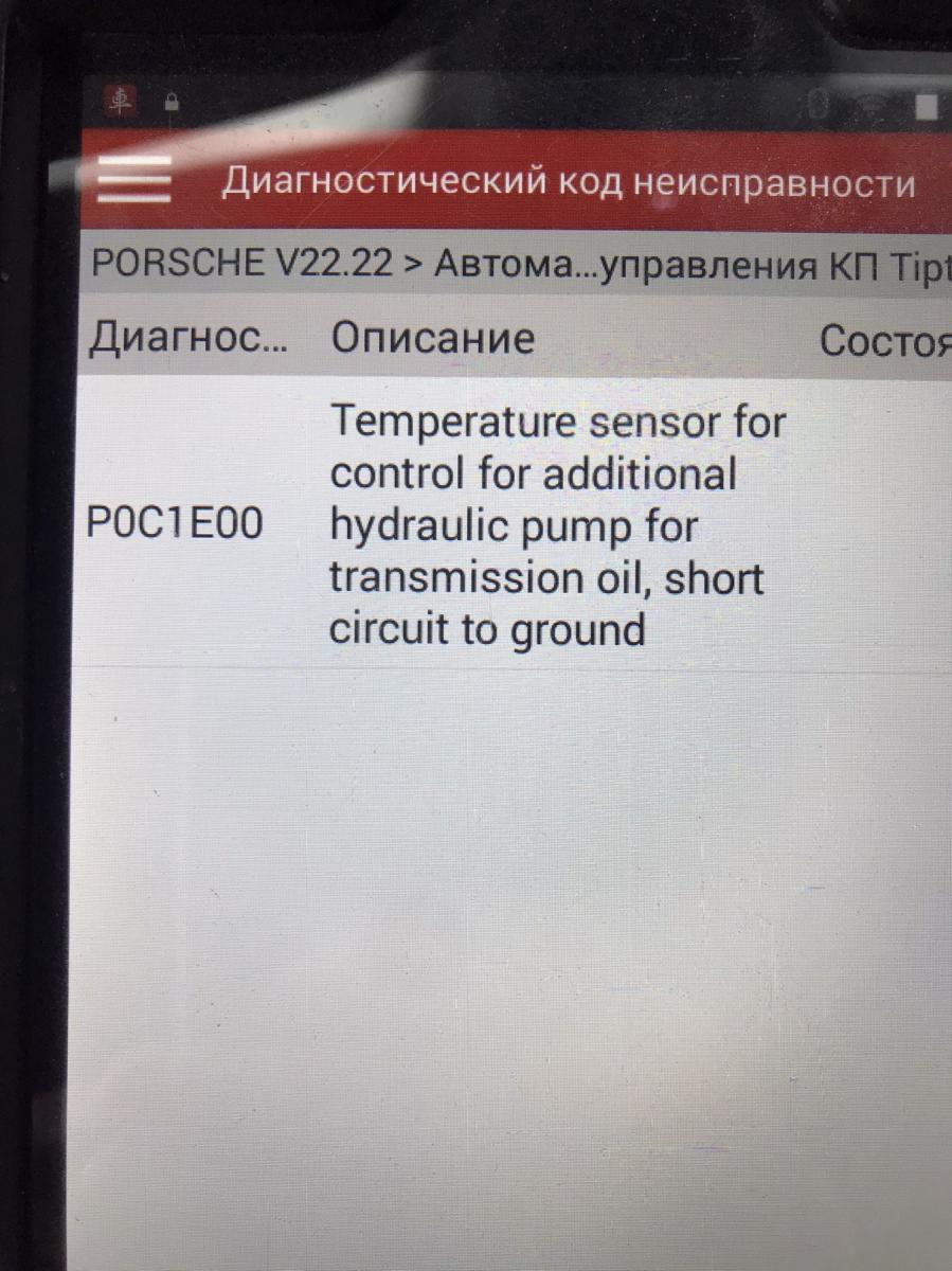

Добрый вечер. Такая беда, сегодня обнаружил ошибку по коробке, не стирается. На езду вроде не влияет. Может кто сталкивался? Диагностировал лаунчем.Заранее благодарен.Владимир Маркин,

95860620100 это этот насос?
26.05.2020, 18:39   #4
Сообщение от vados Посмотреть сообщение
Если дорестайлинговый 958, тогда он.
Вы уже все проверили?

Проблема решена.Владимиру Маркину благодарность. Проблема была с проводкой. А конкретно, слетел с крепления жгут проводов на коробке возле переднего кардана, и об кардан протерся. Получился один оголенный проводочек.Он то и замыкал переодически об кардан. Вот и ошибка вылетала.Владимир Маркин, Владимир Маркин,

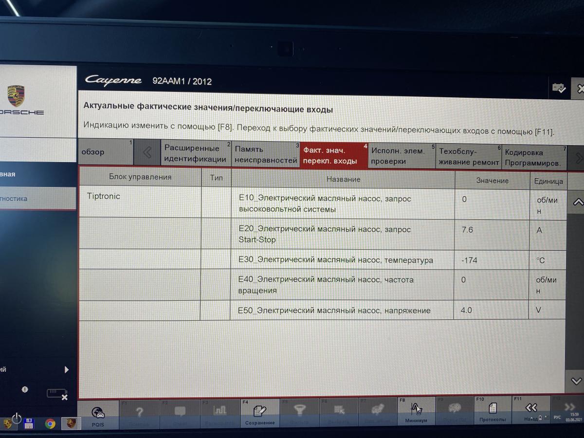

Владимир.Здраствуйте. Помогите разобраться. Cayenne 958 hybrid s. Была ранее проблема с проводкой масляного насоса коробки, выше описывал. Вроде бы особых нареканий нет, но коробка грубовато работает. Недавно заглянул пивисом в показатели этого насоса, а там температура -174 С, и напряжение 4 вольта. Это нормальные показатели?это может влиять на поведение коробки? Благодарю за внимание.Владимир Маркин,
Подробнее
Если что-то выйдет за пределы номинальных параметров, тут же появится соответствующая запись в памяти неисправностей
07.06.2021, 00:42   #10
vados
Грубовато, это когда подкатываешься к светофору и уже перед полной остановкой получаю хорошо ощутимый пинок под зад, если резко затормозить норм, если очень медленно тоже норм. Во всех остальных режимах коробка работает превосходно.масло фильтр новые.стружки не было. В каком направлении двигаться к решению проблемы? СпасибоВладимир Маркин,
