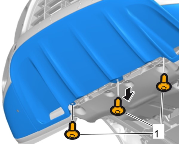

1 Выкрутить винты крепления -1- облицовки передней части кузова внизу к траверсе.

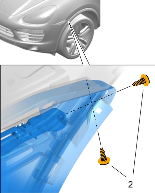

2 Выкрутить винты крепления -2- облицовки передней части кузова к крылу и к передней крепежной планке сбоку.

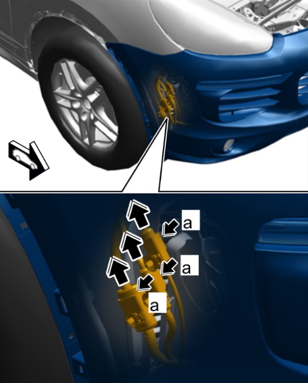

5 Отсоединить жгут проводов спереди справа от облицовки передней части кузова.
5.1 Нажать на фиксаторы -a- и отсоединить разъемы.

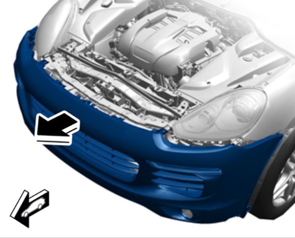

7 Вместе с помощником снять облицовку передней части кузова.
7.1 Отсоединить облицовку передней части кузова и оттянуть ее немного вперед.
7.2 Разблокировать шланг фароочистителя на форсунках фароочистителя и снять его.
7.3 Отсоединить шланг фароочистителя от крепежных зажимов на облицовке передней части кузова.
