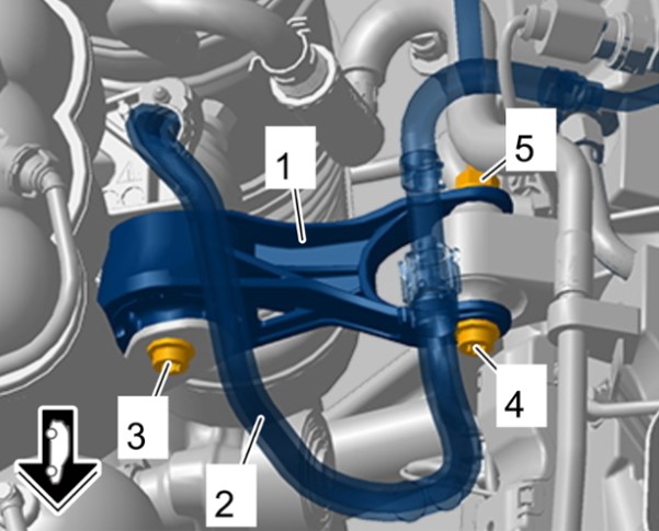

Порядок действий:
1 Предварительные работы:
1.1 Снять корпус воздушного фильтра
2 Провести на реактивной опоре (-1-) дополнительные работы:
2.1 Выкрутить винт (-3-) и снять вместе с подкладной шайбой.
2.2 Наживить новый винт с новой подкладной шайбой и затянуть моментом затяжки 55 Nm.
3 Дополнительные работы:
3.1 Установить корпус воздушного фильтра
Конец мероприятия.
