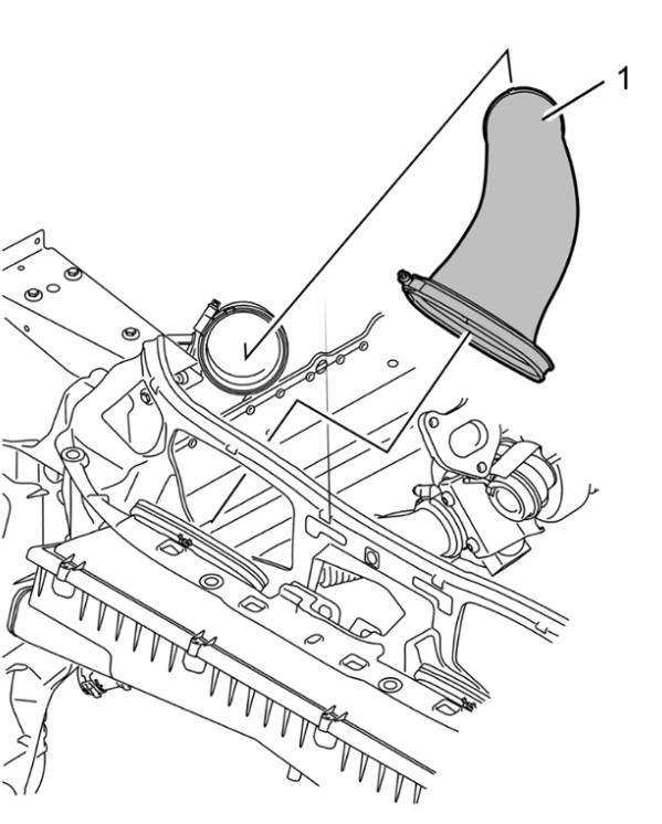

1 В случае атмосферного двигателя смонтировать адаптер можно без демонтажа Y-образного трубопровода.
2 В случае Turbo демонтировать Y-образный трубопровод справа и воздухозаборник воздушного фильтра перед дроссельной заслонкой, чтобы имелся свободный доступ к датчику давления масла.
Выход воздушного фильтра Turbo справа
1 Впускной трубопровод справа

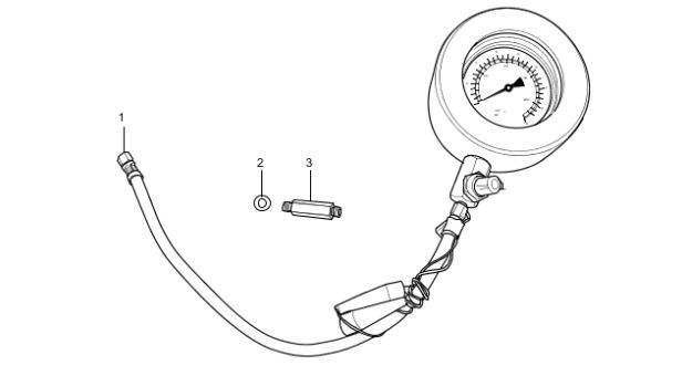

Инструменты
1 Устройство для измерения давления масла V.A.G 1342
2 Уплотнительное кольцо
3 Адаптер

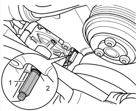

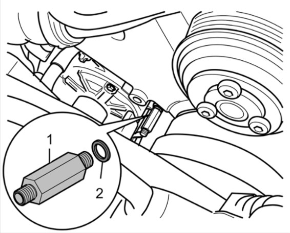

1 Демонтировать резьбовую пробку в контрольной точке -5-. При этом следить затем, чтобы не выпало уплотнительное кольцо -6-. Собрать ветошью вытекающее моторное масло.
Датчик давления и точка замера давления масла
1 Адаптер датчика давления масла
2 Уплотнительное кольцо круглого сечения
3 Датчик давления масла с встроенным температурным датчиком
4 Винт M6 x 40
5 Заглушка; контрольный патрубок
6 Уплотнительное кольцо
A Направление движения
2 Ввернуть адаптер масляного манометра -1- с уплотнительным кольцом -2- в контрольную точку. Осторожно закрепить с моментом максимум 10 Нм.

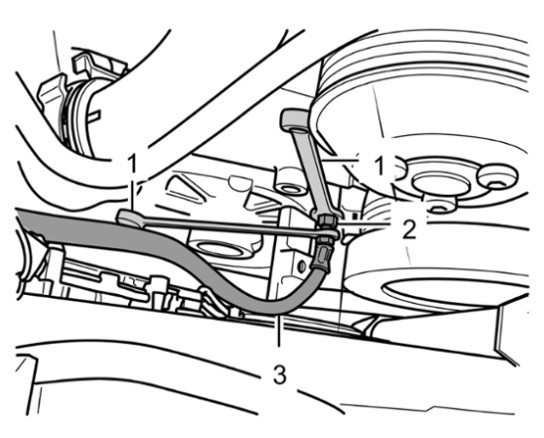

3 Привернуть масляный манометр -3- к манометру -2-. Удерживать с помощью рожкового ключа -1-.

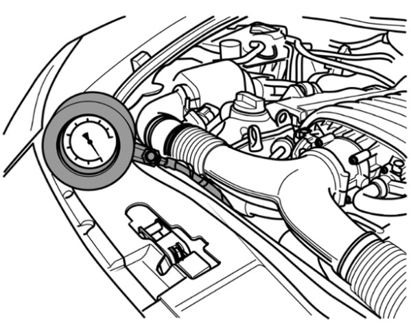

4 Привести масляный манометр в правильное положение вверх. При этом следить за тем, чтобы шланг не соприкасался с вращающимися компонентами. Правильное расположение манометра.
5 Собрать двигатель для измерения.
6 Удостовериться, что измерительный шланг не соприкасается с вращающимися деталями, и положение манометра позволяет считывать с него информацию.
