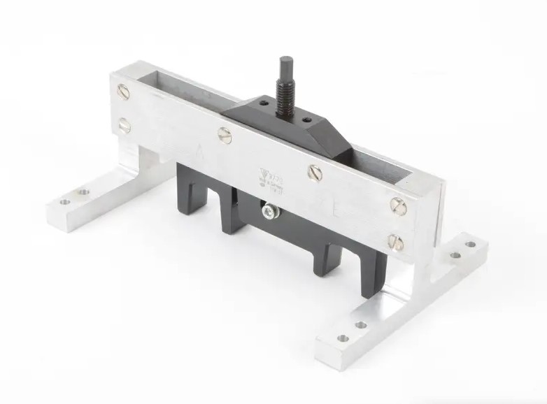

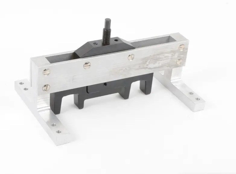

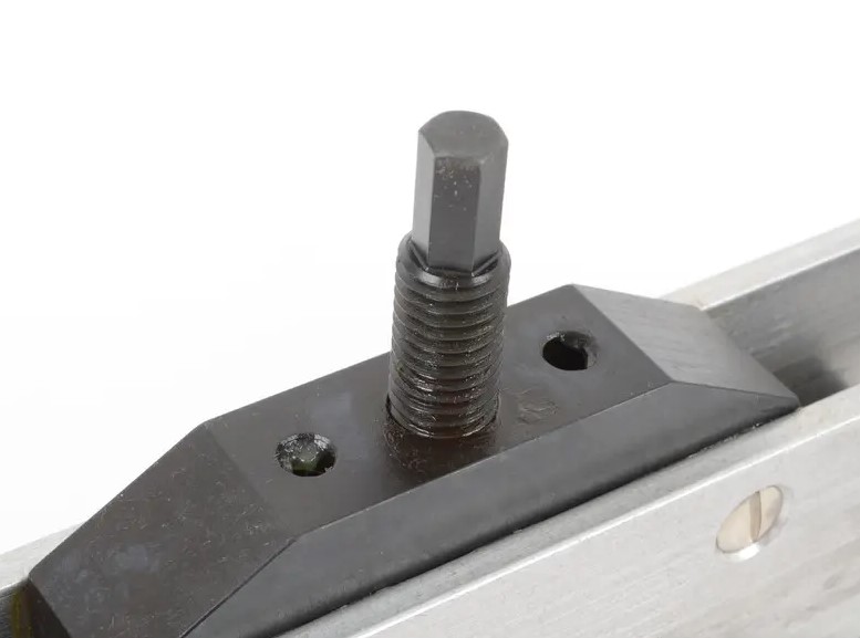

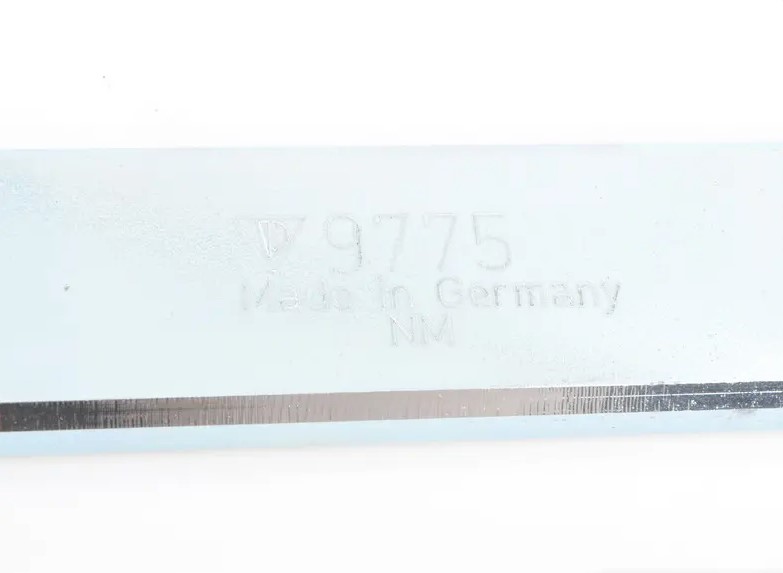

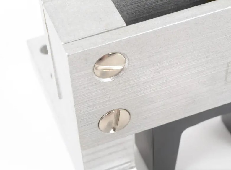

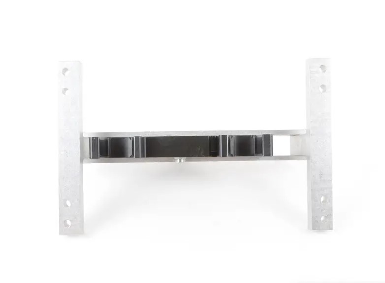

19.10.2020, 20:17   #68
00072197720 стопорный инструмент
Для фиксации р-валов и настройки фаз газораспределения при монтаже двигателя, 997 II поколения
ID:	36251   Нажмите на изображение для увеличения
ID:	36252   Нажмите на изображение для увеличения
ID:	36253   Нажмите на изображение для увеличения
ID:	36254   Нажмите на изображение для увеличения

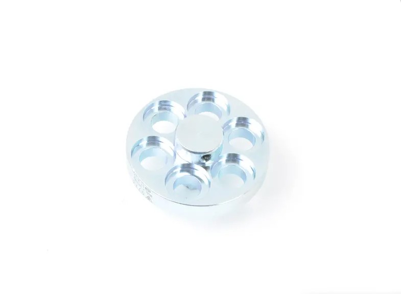

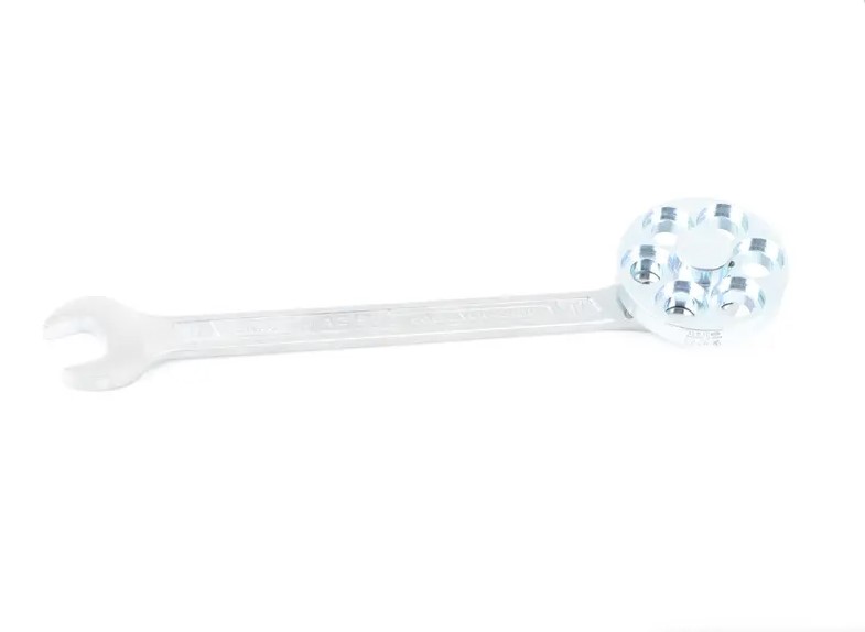

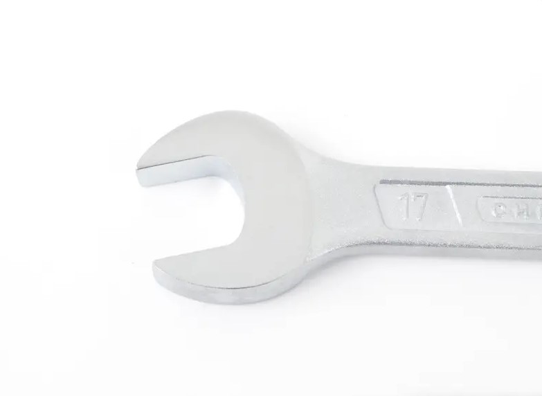

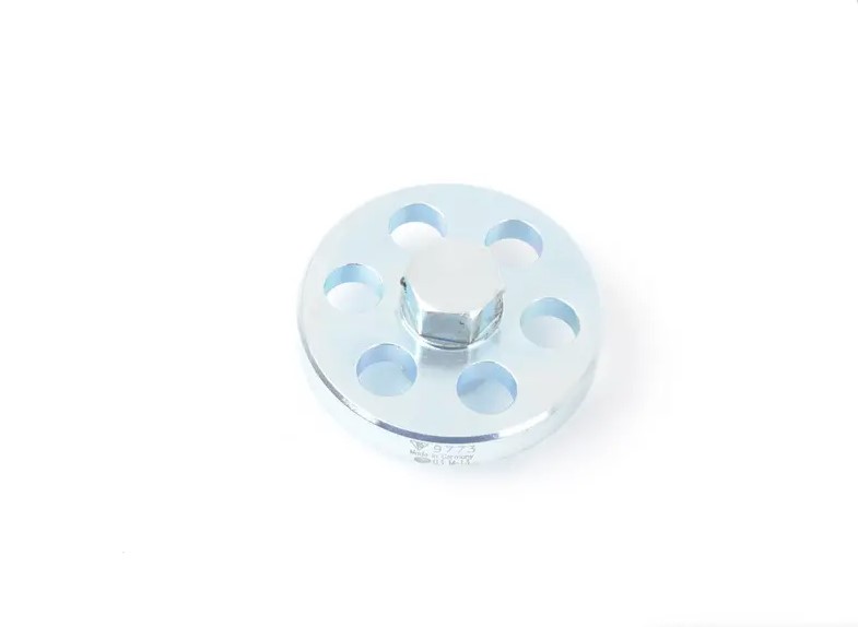

19.10.2020, 20:25   #69
00072197730 Вращатель
Для вращения вала двигателя посредством болтового соединения ременного шкива, двиг 997 II поколения
ID:	36256   Нажмите на изображение для увеличения
ID:	36257   Нажмите на изображение для увеличения
ID:	36258   Нажмите на изображение для увеличения
ID:	36259   Нажмите на изображение для увеличения

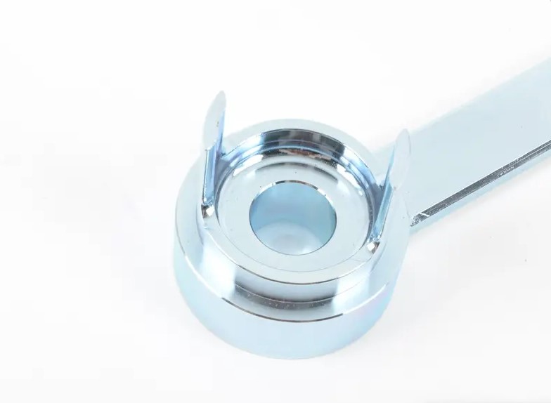

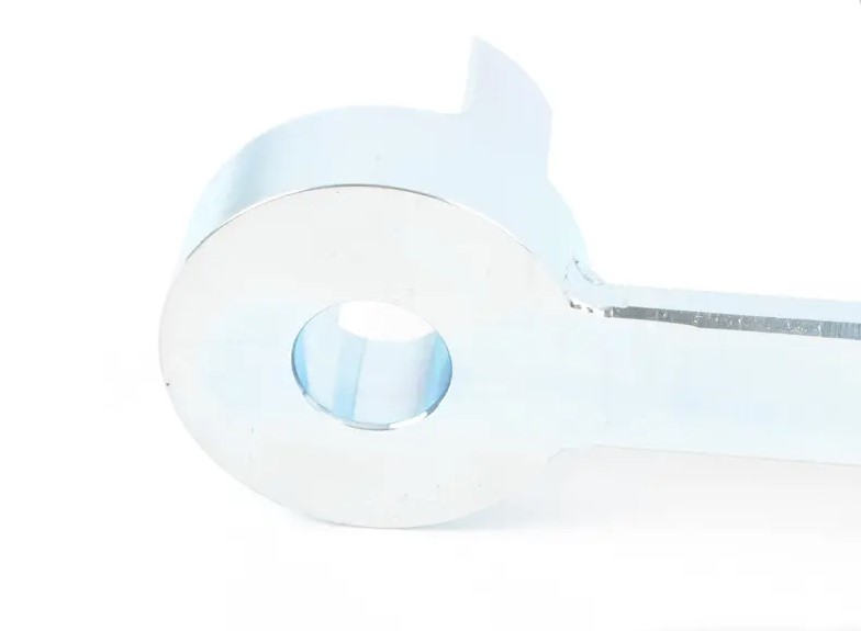

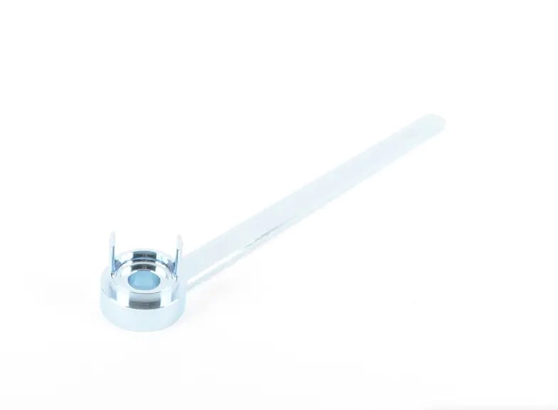

19.10.2020, 20:52   #70
00072197750 Ключ-фиксатор
Для фиксации приводных шестерен р-валов при затяжке крепежа , двиг. 997 II поколения
ID:	36261   Нажмите на изображение для увеличения
ID:	36262   Нажмите на изображение для увеличения
ID:	36263   Нажмите на изображение для увеличения
ID:	36264   Нажмите на изображение для увеличения
