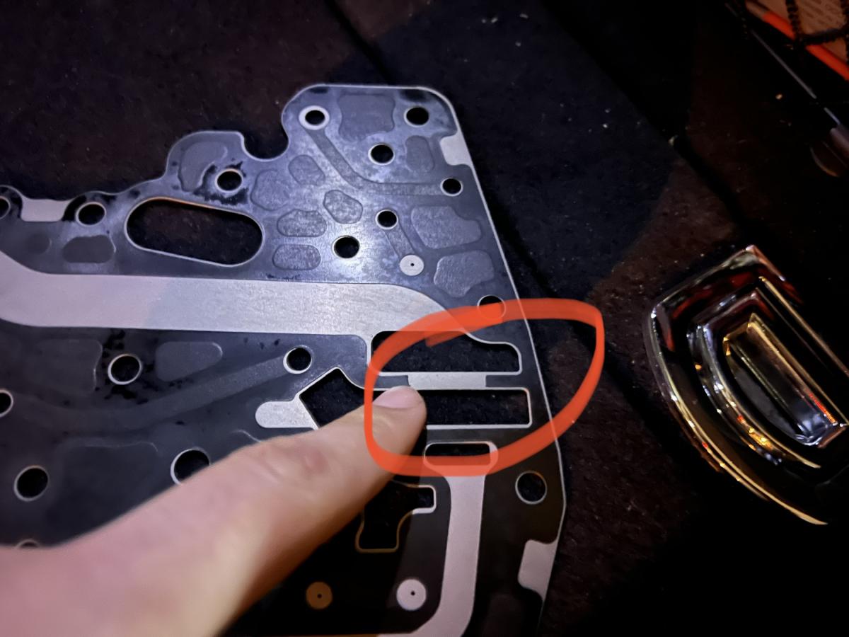

Добрый день! Проблема найдена, было разрешение части сепаратора в гидроплите, после замены все работает правильно. Единственное думаю что необходимо провести адаптацию мехатроника, есть доступ к PIWIS, могли бы сообщить порядок выполнения процедуры.
Фото делали?

С двух сторон, при разъединении отпали мелкие фрагменты. Канал в непосредственной близости от подачи масла на сцепления.
