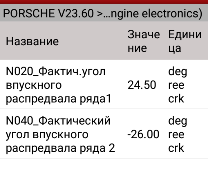

Владимир здравствуйте. подскажите с таким вопросом. Хотел бы уточнить делали диагностику (не фирменным оборудованием) ошибок по двигателю не обнаружено и АКПП. скриншоты сделал параметров, но я в этом не понимаю. Хочу спросить может вам понятно, состояние цепи и нстяжитрлеы, изменение фаз. яна холодная как мне кажется пара секунд шелест есть, потом выравниваются обороты через минуту и мотор работает тихо, за исключением непонятной вибрации по кузову. Но это может насос шар даёт или гидроопоры двигателя не уверен на 100%.
21.01.2020, 01:26   #59
2scorpion5
Вот такие параметры, что они означают???
Диагност который делал диагностику на предмет чего?
Очень странно как-то. Диагностику делал диагност и дал коментарии к тому что увидел?
Сообщение от 2scorpion5 Посмотреть сообщение
Нужно смотреть отклонение распредвалов
