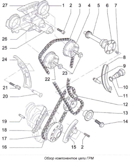

Здравствуйте, Владимир ! Подскажите, пожалуйста, какие детали нужно приобрести для замены цепи двигателя 3.2 L. Можно по номерам на картинке ? Вскрытие показало, что половину гидрокомпенсаторов на замену. Или все заменить ? Ваносы живые, но слегка изношены зубцы. Менять ? Сделать хочется на совесть, т.к. авто полностью устраивает, и ближайшие пару-тройку лет менять его не собираюсь, хоть и пробег уже 220 т.км))) Какие из этих з/ч подходят от туарега ?

N10203803 болт 1
N10488302 болт 2
N0147154 винт цилиндрический 2
95510556900 зубчатое колесо 1
95510557001 зубчатое колесо 1
95510521003 корпус цепи газораспределения 1
95510546900 направляющая 1
95510551300 направляющая 1
95510710500 насос масляный 1
95510546700 натяжитель цепи 1
95510550702 натяжитель цепи 1
95510547100 палец 2
95510551100 палец 1
95510551500 палец 1
95510550900 планка натяжителя 1
95510508702 фазовращатель впуска 1
95510508802 фазовращатель выпуска 1
95510546501 цепь ГРМ 1
95510550301 цепь ГРМ 1
95510448300 прокладка клапанной крышки 1
95510409100 сальник 2
95510534501 кольцо уплотнительное 6
00004330039 герметик 1
95510108500 задний сальник коленвала 1
95510105100 передний сальник коленвала 1
95511032700 прокладка впускного коллектора 1
95532124300 сальник гидротрансформатора АКПП 1
95510720300 трубка масляного насоса 1
95510448401 прокладка под свечные колодцы 6
95560609102 датчик давления моторного масла
95510611500 прокладка коруса термостата
95510411900 прокладка передней крышки
95510717200 прокладка маслоохладителя 1
95510707001 прокладка маслоохладителя 1
95510711100 прокладка маслоохладителя 1
