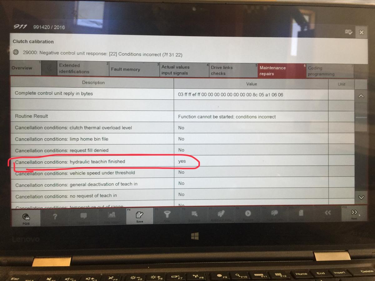

08.10.2020, 18:02   #55
pavelm
Я про калибровку PDK
Которую не удаётся завершить по причине какой-то ошибки 29000
Я в протоколе (выделил) позицию вероятно из-за которой не удаётся настроить сцепление
Спасибо

08.10.2020, 18:11   #56
Сообщение от pavelm Посмотреть сообщение
Какую калибровку выбирали из списка?
Сделайте фотоотчет последовательный как делаете
08.10.2020, 23:46   #57
Serg124
Спасибо, следующий шаг - поднять клапанную крышку.
А что посоветуете проверить по Clutch calibration:
«в протоколе :
- Cancellation conditions: hydraulic teaching finished - YES»
Там и должен быть иес
Спасибо
Почему какой-то? Чётко написано - не соблюдены условия. Может быть что угодно, мы же не знаем как вы делаете калибровку, может вы тормоз не держите, итд... Вы в каком городе то?

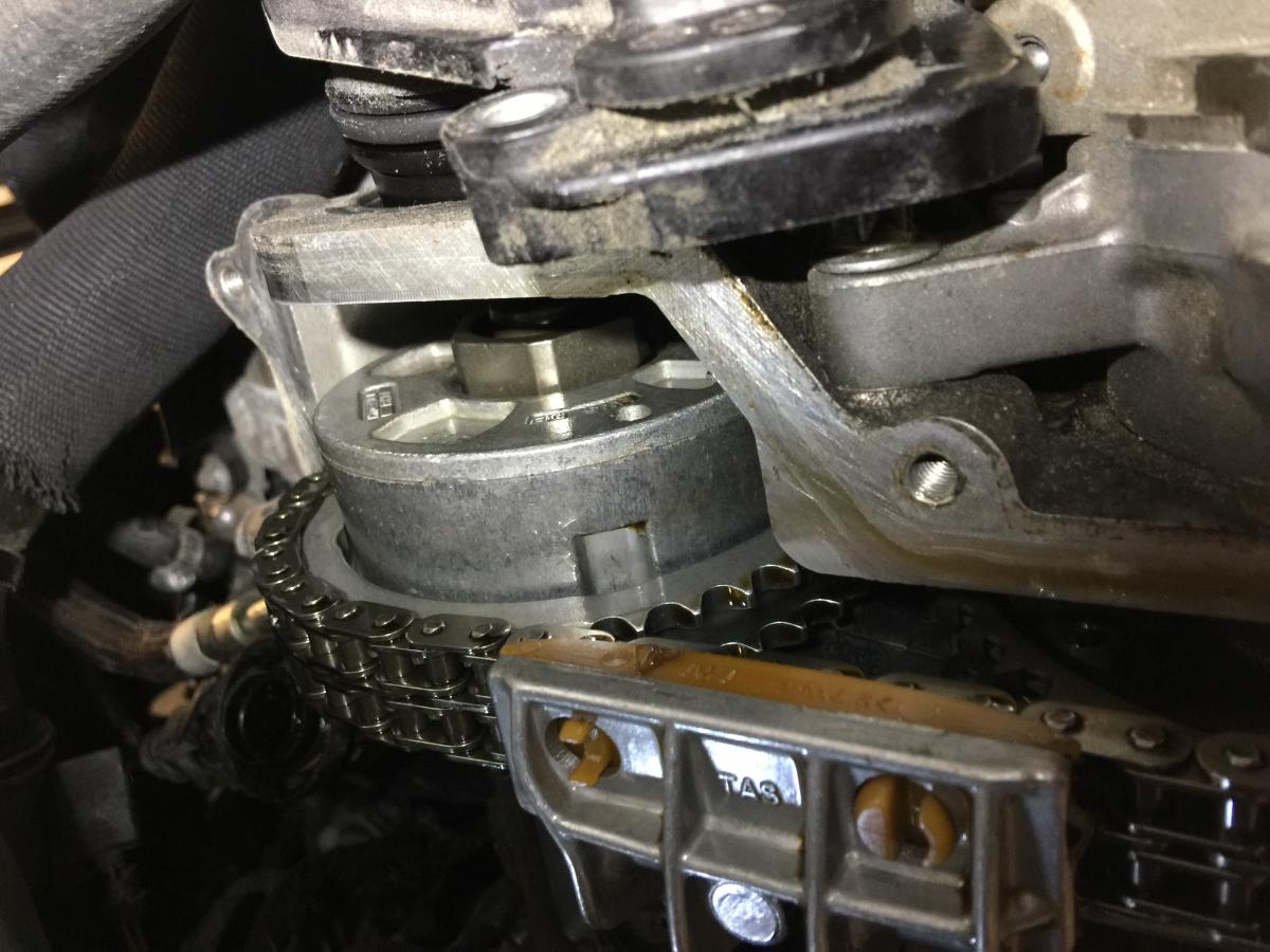

15.10.2020, 01:44   #58
pavelm
Верно
Поднял крышку с проблемной стороны - но ничего "такого" не увидел.
Дизайн исполнения распредвалов (болтов) отличается от тех, на которых болты выскакивают.

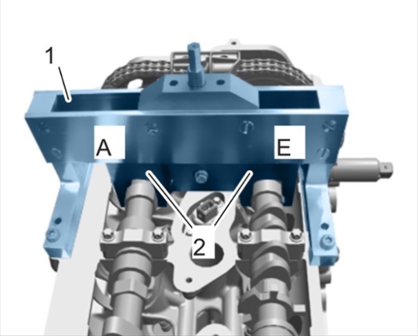

Специнструмент для проверки фаз газораспределения есть?
A A = выпуск
E E = впуск
1 Регулировочное приспособление
2 Фиксирующая гребенка

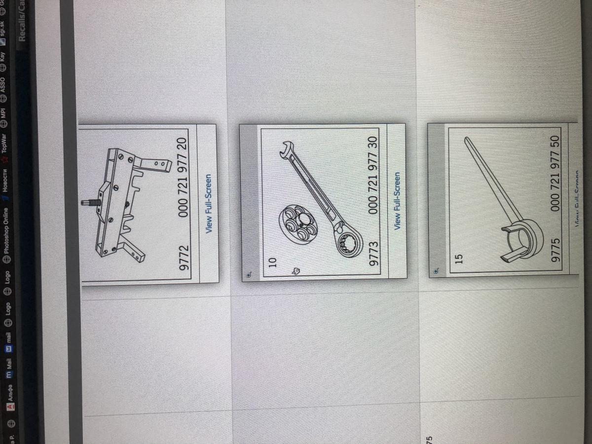

15.10.2020, 16:14   #60
pavelm
Видимо теперь придётся разжиться
Такой примерно?
Спасибо
