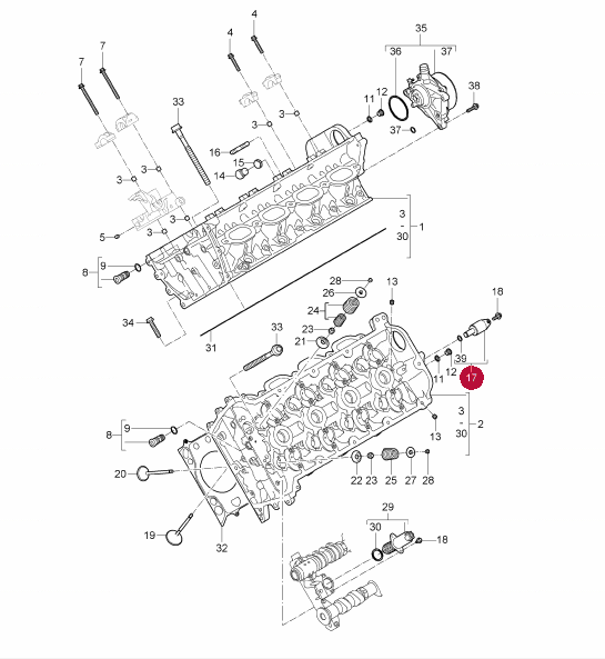

07.04.2017, 20:48   #49
Исполнительные элементы хода клапанов проверяли?
Название: Исполнительный элемент хода клапанов.png
