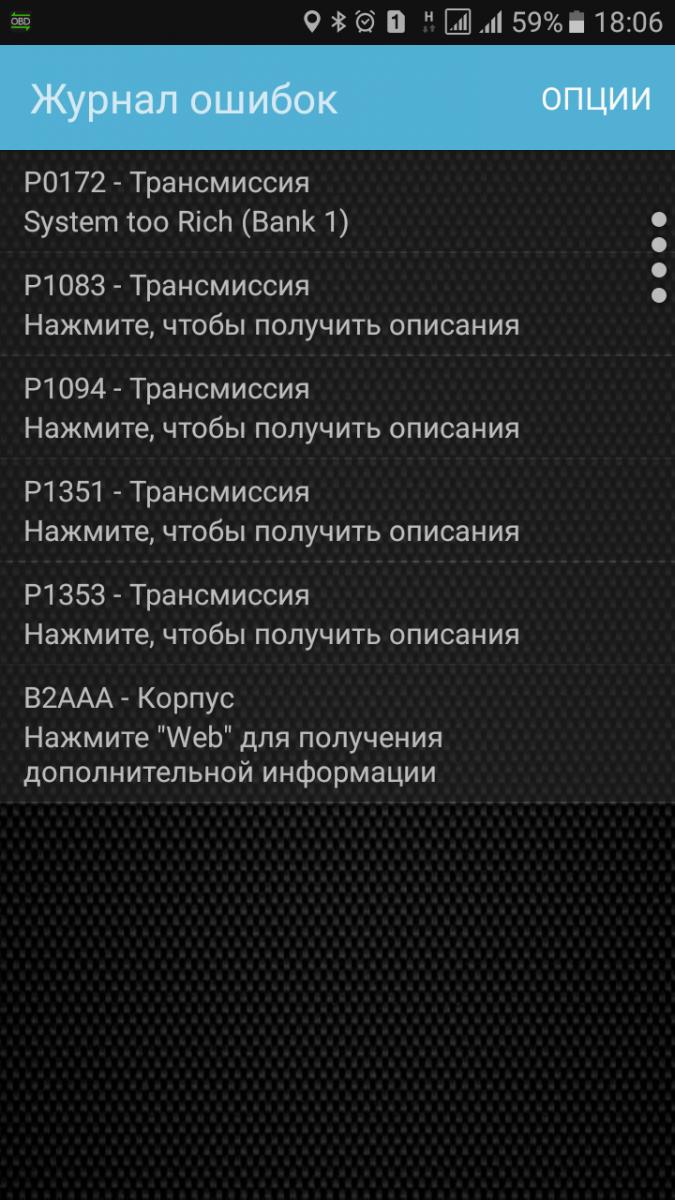

Здравствуйте. Около месяца назад при заводе двигателя началась вибрация похожая на троение двигателя на холостом ходе, до сегодняшнего дня результат тот же но я поменял все свечи на новые тоже самое думал бензин из катал весь заново заправился эффект тот же вибрация на холостом ходе тахометр показывает то 580 то 620 оборотов на ходу вибрации нет. Как быть и что делать ??? Подскажите пожалуйста а то готовлюсь к поездке в Москву на нем боюсь не доехать(((

Porsche Cayenne S vin wp1zzz9pz8la33412 3-4 раза были проблемы с заводкой авто- очень долго крутит стартер и пока не нажмешь педаль акселератора не схватывает и такая проблема только утром когда машина простоит целую ночь

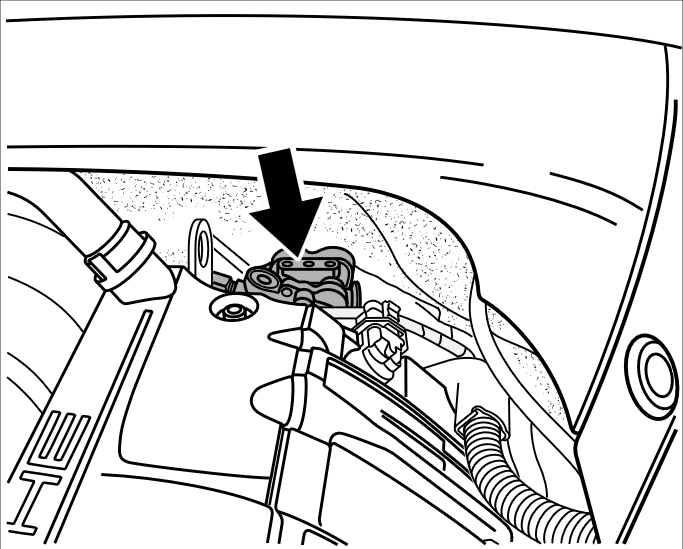

Нужно доехать до ближайшего дилера и отдать им машину на ремонт. То, что Вы описываете связано с конструктивным дефектом завода изготовителя. Работы Вам должны провести бесплатно, т.к на машину открыты соответствующие акции.
22.03.2017, 18:12   #5
Возможно имеющиеся в других местах на насосе высокого давления цветовые маркировки не относятся к проверке.
Единственным критерием того, следует ли менять насос высокого давления или нет, является зеленая цветовая маркировка на верхней стороне насоса высокого давления как показано на рисунке.
Если топливный насос высокого давления на верхней стороне -стрелка- не отмечен зеленой точкой ⇒ требуется заменить топливный насос высокого давления по акции, а также перепрограммировать блок управления DME (DFI).
Если топливный насос высокого давления отмечен зеленой точкой на верхней стороне топливный насос высокого давления не поменяют по акции (бесплатно) и придется проводить работы за свой счет.

я так понимаю это насос тнвд???
22.03.2017, 18:31   #7
Сообщение от aleks95-70 Посмотреть сообщение
Верно

и как понять (требуется заменить топливный насос высокого давления по акции)???
