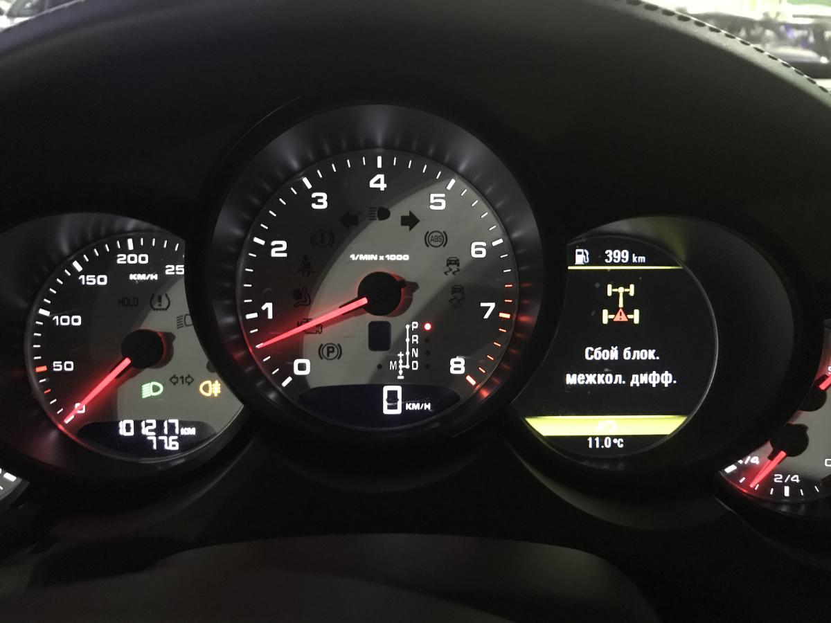

Добрый вечер, Владимир.
Год назад, или около, был данный случай) потом была замена всех жидкостей включая бачек, и все работало в штатном режиме, на прошлой неделе, загорелся снова этот значек, заглушил, завел пропало. К вечеру опять. На следующий день без напоминаний, все ок. Сегодня опять пара раз. Ни каких хрустов, ни каких пробуксовок, НИЧЕГО!!! просто эта штанга с восклицательным знаком. Что необходимо в этот момент предпринять? или так сказать если уже не девочка то уже не девочка? Фото прикрепил,
Porsche Cayenne II S 4.8 VIN: WP1ZZZ92ZCLA51766

24.10.2019, 21:20   #43
Сообщение от Arturio69 Посмотреть сообщение
Не нужно дублировать. Уже хватает одинаковых тем на форуме https://forum.cayservice.ru/showthread.php?t=10184
