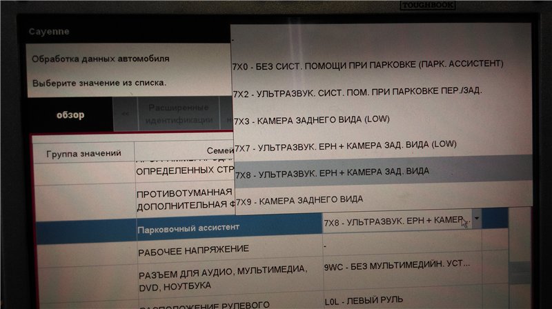

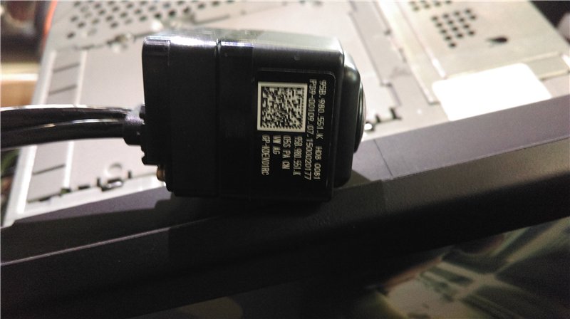

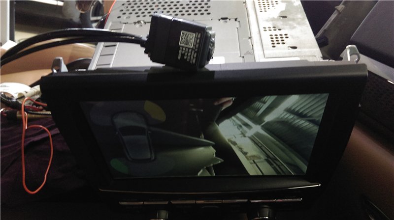

работает!!!

ничего не обновлял, закодировал авто с нужными опциями и камера заработала!

15.01.2016, 08:48   #9
strik
калибровку камеры не делал, так как не было потенциального клиента, это была пробная установка.
в подключении разница только в шинах CAN LOW и CAN HIGH, с камерой 2015 года их нужно подключить к шине MMI (человек машина) я подключил за PCM
камера 2010 модельного года с блоком управления подключается к шине комфорт
