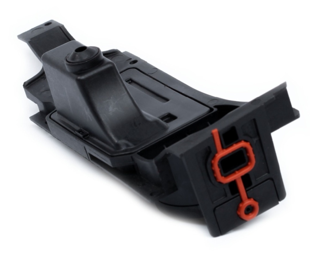

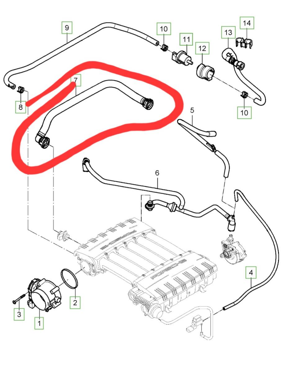

Сегодня решил проверить трубку КВКГ, помогла ли замена клапана. Трубка гофрированная, которая надевается на клапанную крышку. И снова масло, его ведь не должно быть, клапан должен отсекать масло?
Получается клапан не работает? Из-за чего может такое быть?
Клапан в сборе, VAG 022 103 515 B.
В старом, снятом клапане мембрана была целая.
Как работает система вентиляции, в ней есть ещё что-то кроме этого клапана?
Может это быть связано как-то с моей проблемой?
Масляный туман есть во всей системе вентиляции картерных газов. Некоторое количество в любом случае будет оставаться на деталях трубок в этой системе
