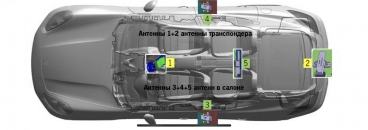

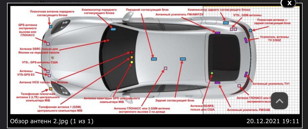

На следующем рисунке представлен обзор основных антенн, установленных
в автомобиле Panamera модельного года 2017.
Кроме того, используются дополнительные антенны для следующих систем:
Дистанционное управление (FZV)
Внутренние и внешние антенны Keyless Entry Start System (KESSY)
У меня прям минутная пауза была . С открытым ртом …

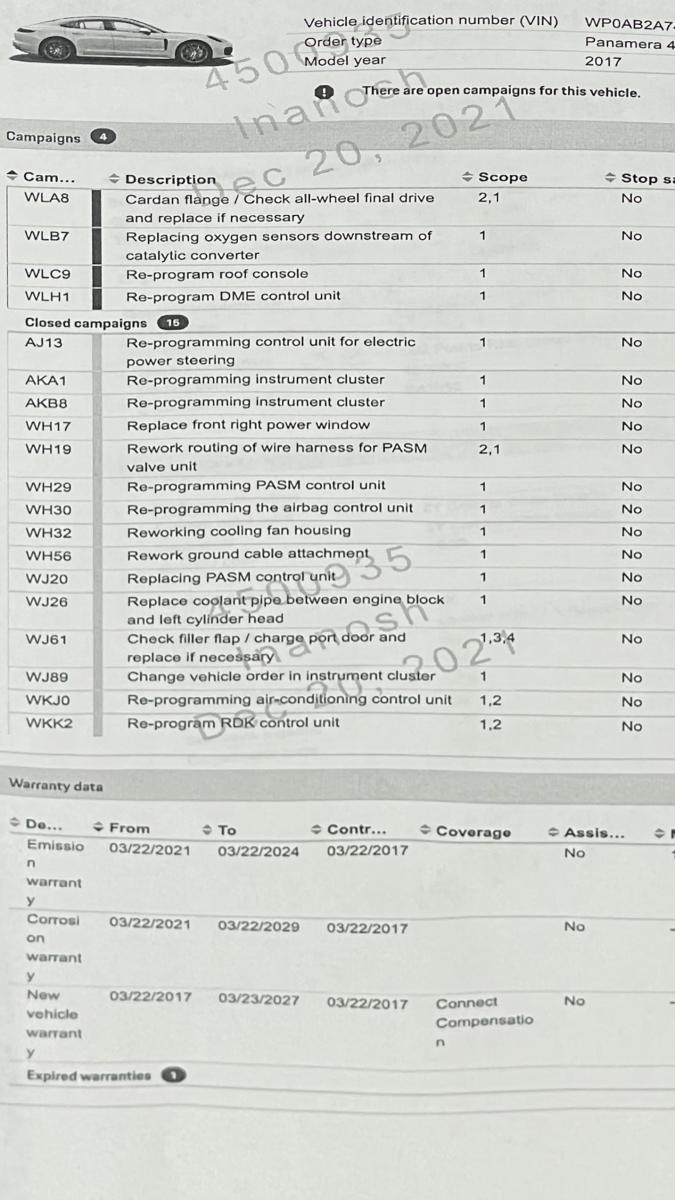

Фото первые 4 пункта .
DME ( незнаю что это такое ) поменяли и прошили сегодня . Но ключ так и пишет ошибку .

Кто нибудь знает что такое Cardan flange ? Хотят менять по Горантия
Фланце карданного вала.
Что тут плохого? Это же бесплатно
