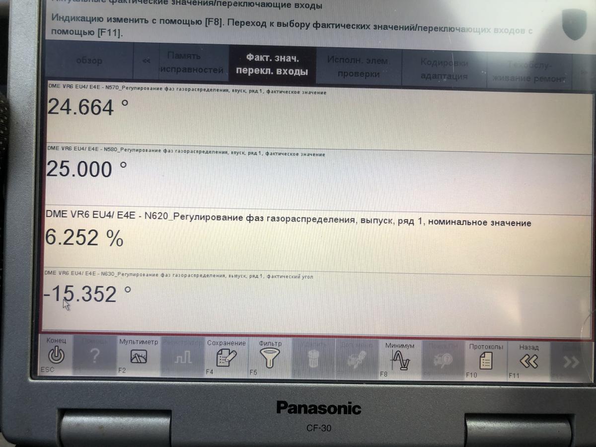

27.04.2022, 22:36   #42
Сообщение от Алан 958 Посмотреть сообщение
Опрессовку проводили не раз . При подаче дыма во впускной коллектор все герметично .
При подаче дыма в раструбам вакуума все герметично . Клапанную новую ставили . Ничего не дало .
Опрессовку дымом через маслозаливное отверстие делали? нужно убедиться что вся система вентиляции картерных газов герметична также

Вопрос такой . Вот люди пишут о проверке углов отклонения . Допустим -4 по впуску - 1 по выпуску .
Здесь на месте мне говорят что на 3.6 данные показали не выводятся . Выводится то что я скинул вам в изображени.

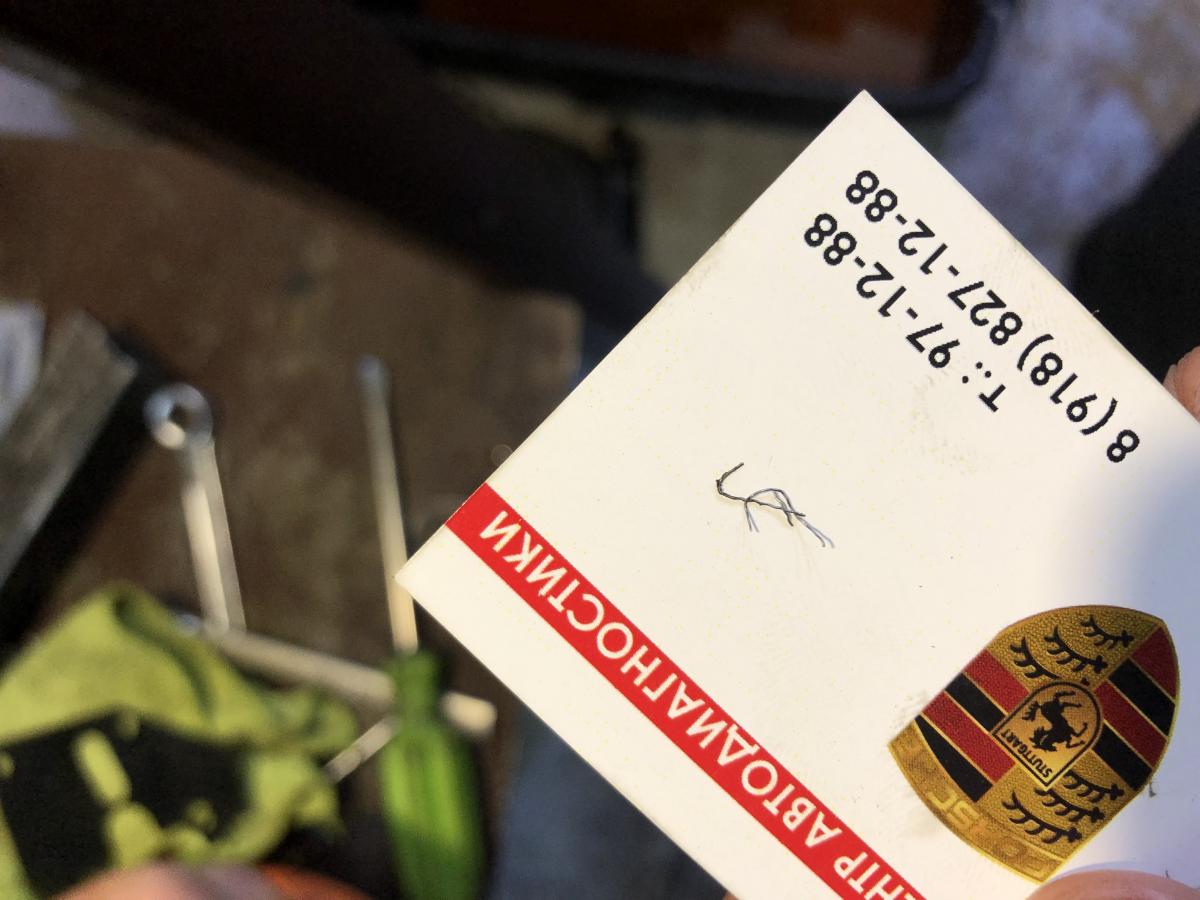

29.04.2022, 17:19   #46
Алан 958
Владимир . Вот такие кусочки были обнаружены по всей гбц. Ломали голову откуда они могли туда попасть или от чего это . Больше похоже на остатки развалившейся сеточки или пружины . Так и не смог понять какая деталь могла разлететься и самое главное каким путём они попали в гбц . Какой вариант может быть ещё , кроме того варианта что их туда уронили при снятой клапанной крышке .
Обнаружены они были и на датчиках распредвалов т к они магнитятся . Может ли наличие таких кусочков на дпрв влиять на корректную работу дпрв ?

02.05.2022, 21:50   #48
Я бы снял масляный поддон двигателя для осмотра маслоприёмника
