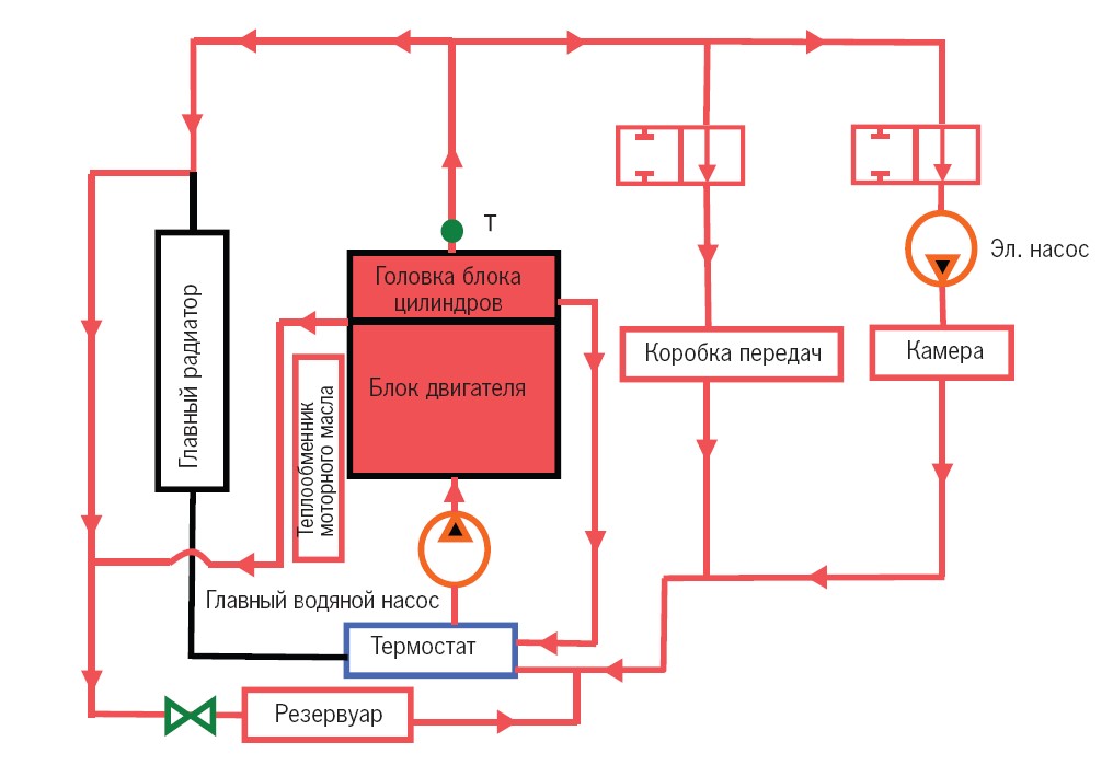

2 Малый контур открыт, нагрев двигателя (поток проходит через расширительный бачок)

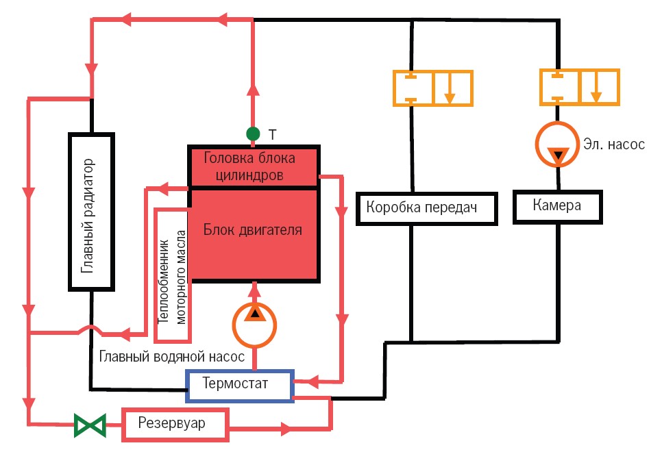

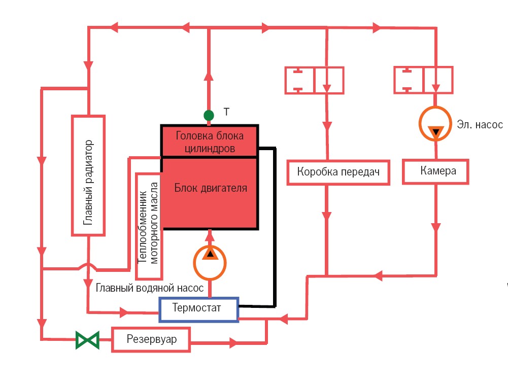

14.08.2020, 22:13   #42
3 Малый контур открыт, нагрев камеры при желании нагрева T >30°C
Название: Малый контур открыт, нагрев.jpg

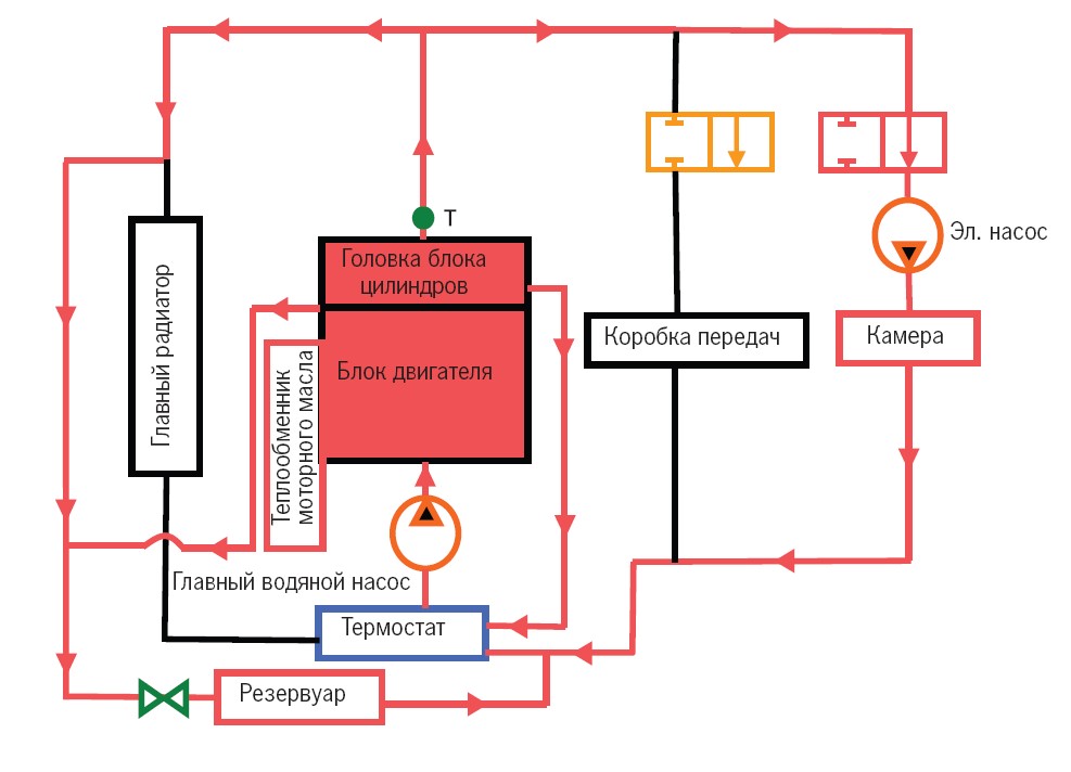

14.08.2020, 22:14   #43
4. Малый контур открыт, нагрев камеры и коробки передач, T >62°C
Название: 4. Малый контур открыт, нагрев 62 градуса.jpg

14.08.2020, 22:15   #44
5. Большой контур открыт (главный радиатор), нагрев камеры и коробки передач T >95°C
Название: 5. Большой контур открыт 95 градусов.jpg

14.08.2020, 22:16   #45
6. Большой контур открыт (главный радиатор), нагрев камеры, коробка передач нагрета температура ATF >80°C
