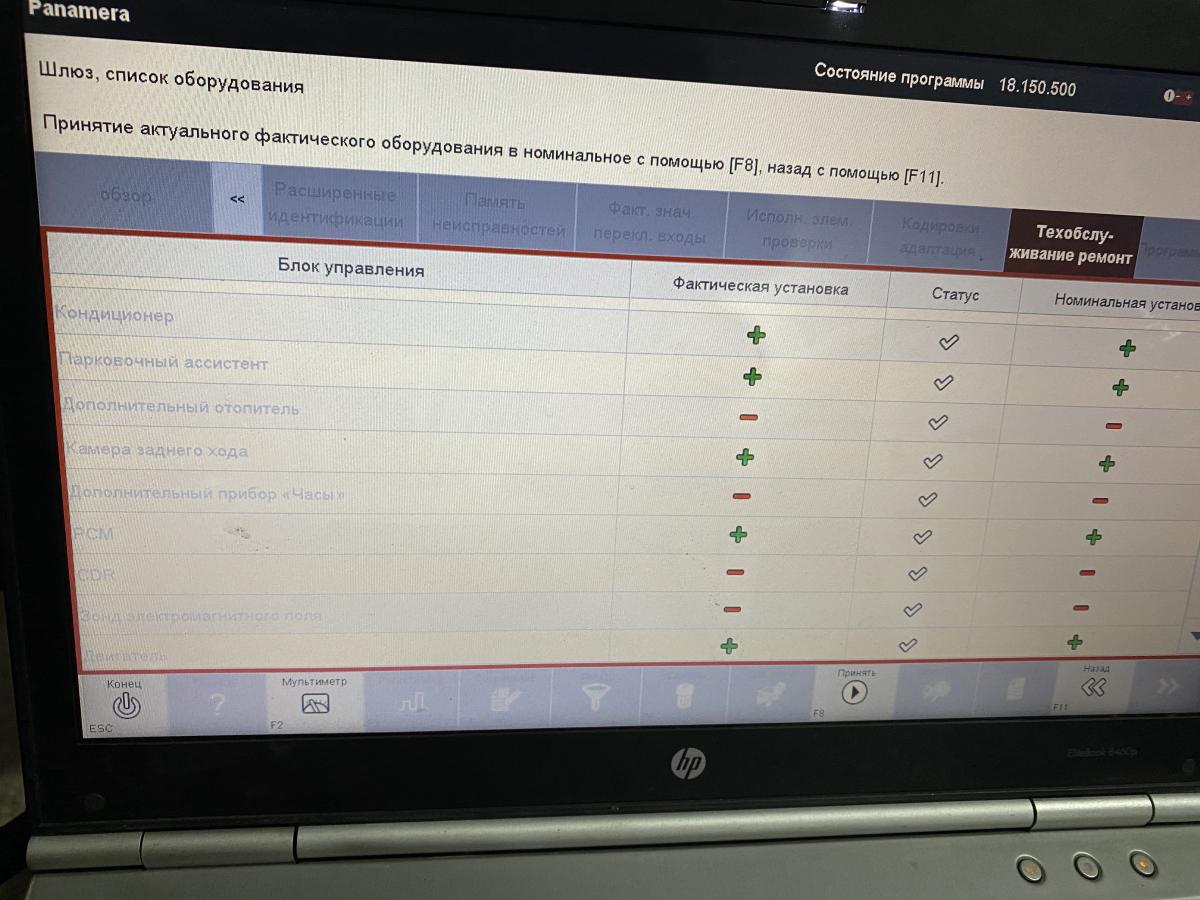

У Вас в фотоотчете есть фото , где можно нажать на строку компас и появится возможность выбрать часы хронограф и т.д. А у меня только цвет циферблата. У товарища на панамере есть часы , если читать его машину пивисом то все как у вас в фотоотчете.я так понимаю нужно в каком-то под меню поставить галочку и у меня будет возможность выбрать компас
ID:	27442 вот мы нашли часы но выбрать их нельзя

Сообщение от Arik11277 Посмотреть сообщение
Сделайте подробное фото всех страниц в разделе "Дополнительное меню", "Обработка данных автомобиля"
Это меню блока управления Gateway (шина данных). Вам там нечего сейчас делать
01.02.2020, 16:50   #45
temsky
Написал же выше в инженерке в блоке gateway

Сообщение от temsky Посмотреть сообщение
После автоматической кодировке в стороннем сервисе, все слетит по умолчанию потом
Надежнее делать через обработку данных автомобиля

Arik11277
Часть фото я выложил выше, в понедельник сделаю фото всех страниц
01.02.2020, 17:40   #48
temsky
Согласен, но как быть в этой ситуации, когда через обработку данных он говорит, что нельзя выбрать.
01.02.2020, 18:21   #49
Разобраться нужно, почему не выходит и сделать правильно кодировки.
01.02.2020, 18:35   #50
Arik11277
Я сделаю фото всех станиц в обработке деланных и дополнительное меню, может это прояснит , что мы не так делаем
