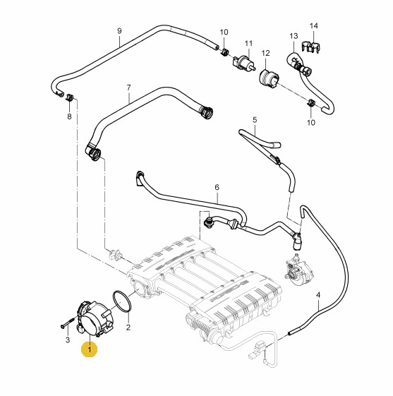

Дроссельную заслонку смотрели на загрязнение?
Адаптацию проводить только на чистую дроссельную заслонку.
11.08.2018, 12:34   #36
Mr.G
Аватар для Mr.G
Дроссель чтоб почистить надо воздуховод снять и открутить 4 винта ?
11.08.2018, 15:02   #37
Да....
