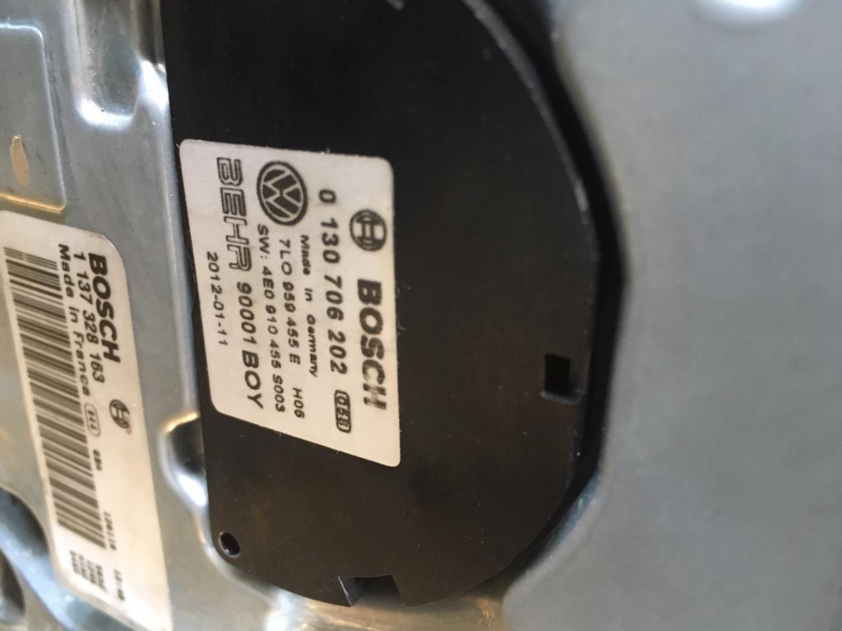

Фото вентилятора, может промазал с номером.
