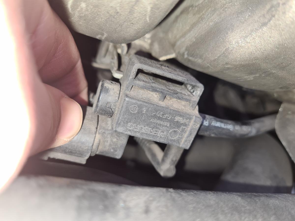

Проверил актуатор - подключил напрямую шлангом от вакуумного насоса в обход управляющего клапана на заведенной машине. Актуатор рабочий, видно на видеозаписи.
Отключил разъем с клапана, проездил так больше часа. Машина едет стабильно "средне", нет очень хорошей тяги как раньше после перезапуска, но и нет таких сильных провалов в мощности, перезапуск мотора с отключенным клапаном никак не влияет.
Сейчас установлен клапан Pierburg (на фото), это оригинал или нет? Могу такой же установить новый?

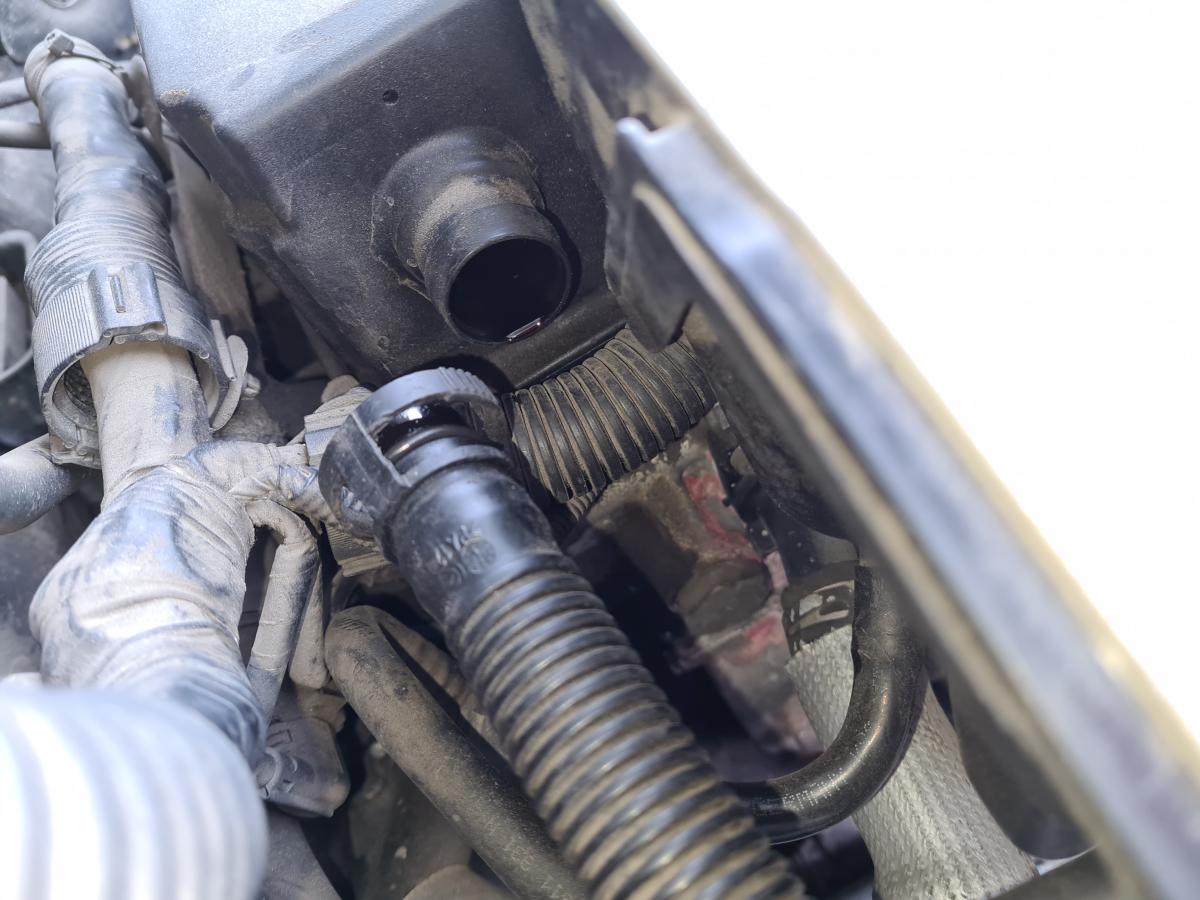

Снял вентиляционный патрубок с задней части клапанной крышки, обнаружил там масло (на фото). Что это может быть? Мембрана КВКГ?
Да
Сообщение от Hazer Посмотреть сообщение
Да
Клапанная крышка только в сборе. Проблема маслоотделителя двигателя, поставляется только в сборе с клапанной крышкой

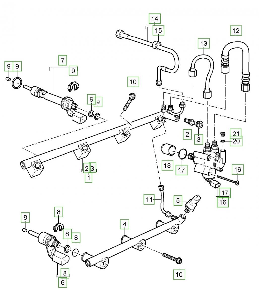

Прошу подсказки - как правильно замерить давление топлива выдаваемое насосами?
Проверять каждый отключая питание второго? И может на схеме можно указать куда именно подключать манометр?
Есть подозрение что замер, который мне делали был не верный и верить ему нельзя и проблема все же в насосах.

Я правильно понял, что манометр подключается только в правом лючке и далее не отсоединяя его, а попеременно отключая насосы измерять давление?
10.03.2022, 10:40   #36
Манометр подключать туда где подача идет в сторону двигателя. Управление насосами путем демонтажа реле управления и вместо каждого реле устанавливаются перемычки для принудительного включения каждого топливного насоса

А можно номер этого клапана Pierburg...?
14.03.2022, 18:08   #40
Hazer
7.22880.01.0
