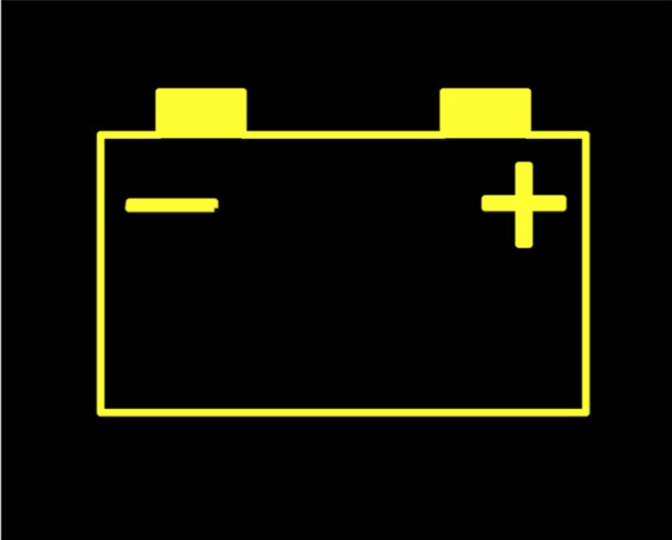

Важно после этих процедур по ремонту АКБ или замене АКБ обновить (если старое ПО) ПО самого датчика АКБ (блоке управления шлюза необходимо перепрограммировать блок управления шлюза), чтобы происходил корректный расчёт старения АКБ и не загоралась индикация на комбинации приборов о низком зарядке АКБ
Желтое предупредительное сообщение: Слаб. заряд АКБ _Необходим сервис
Название: Желтое предупредительное сообщение.jpg
