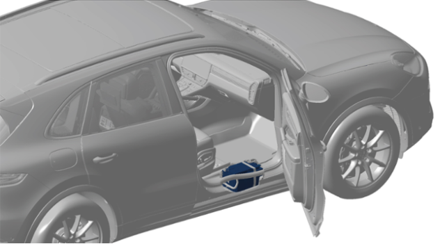

Предварительные работы
1 Снять крышку АКБ.
Демонтаж АКБ бортовой сети
1 Выключить зажигание и вынести ключ с передатчиком за пределы зоны приема передатчика (на расстояние как минимум 2 м).
2 Снять крышки полюсов.

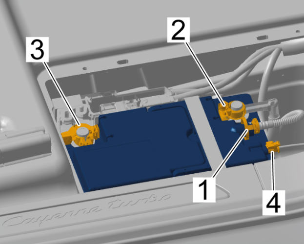

3 Отсоединить АКБ бортовой сети.
3.1 Отсоединить газоотводный шланг -1- от АКБ.
3.2 Сначала отсоединить плоский провод массы -2-, затем плюсовой кабель -3- и отложить их в сторону.
3.3 Разблокировать и отсоединить электрический разъем -4-.

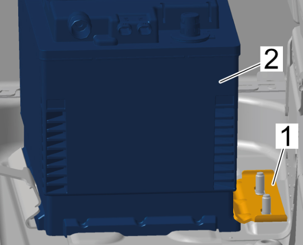

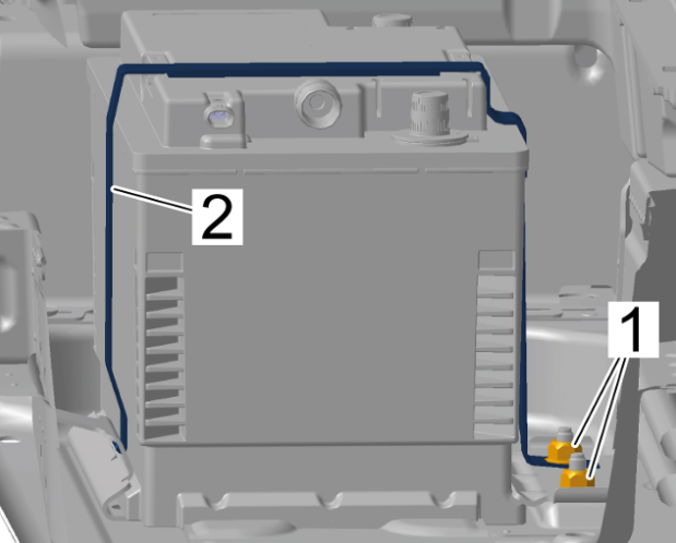

4 Открутить крепежные гайки -1- и ослабить ручку -2- настолько, чтобы можно было перемещать АКБ бортовой сети.
5 Сдвинуть АКБ бортовой сети впереди и полностью раскрыть ручку.
6 Извлечь держатель -1- и движением вверх снять АКБ бортовой сети -2-.
Монтаж АКБ бортовой сети
1 Монтаж осуществляется в обратной последовательности, при этом необходимо обратить внимание на следующее:
Накрутить крепежные гайки скобы и затянуть их с моментом. Момент затяжки 25 Nm .
Закрепить клемму плюсового полюса и затянуть ее с моментом. Момент затяжки 5 Nm .
Закрепить клемму полюса массы и затянуть ее с моментом. Момент затяжки 5 Nm .
Дополнительные работы
1 Установить крышку АКБ.
2 Установить коврик со стороны переднего пассажира.
3 Произвести действия, предусмотренные после отключения АКБ.
