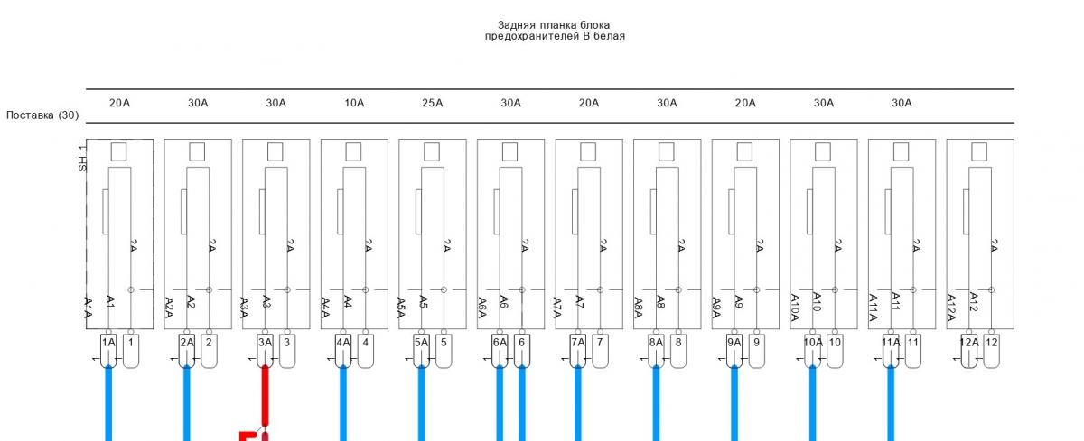

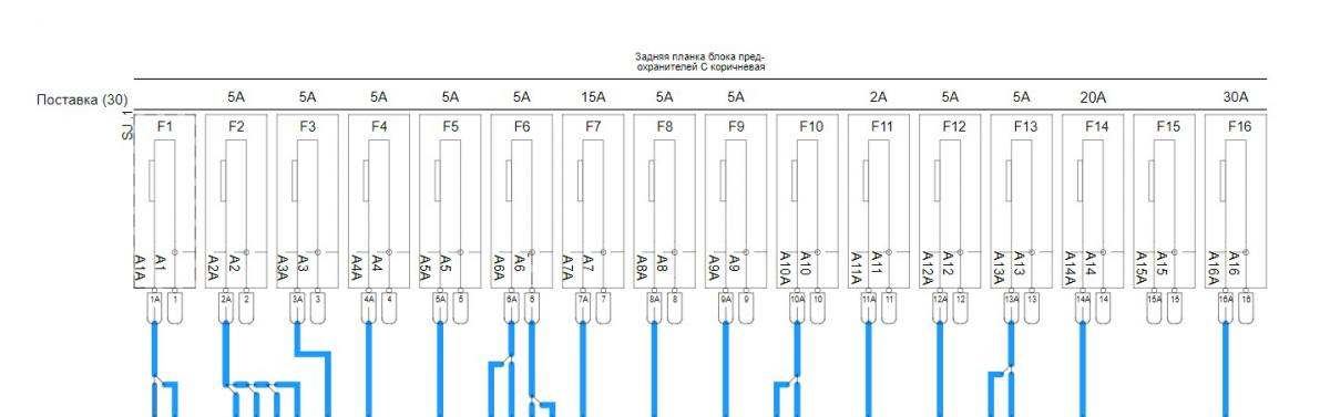

Добрый вечер Владимир , а где находится предохранитель парктроников на каен 2020 года ? В руководстве по эксплуатации нашел только 2 предохранителя в багажнике и прописаны как «система помощи водителю»
20.12.2023, 23:29   #23
Сообщение от Mark0677 Посмотреть сообщение
Добрый вечер
В задней части. Гнезда предохранителей сзади
Блок предохранителей пространства для ног слева
Блок управления вспомогательных систем отвечает за работу датчиков парковки

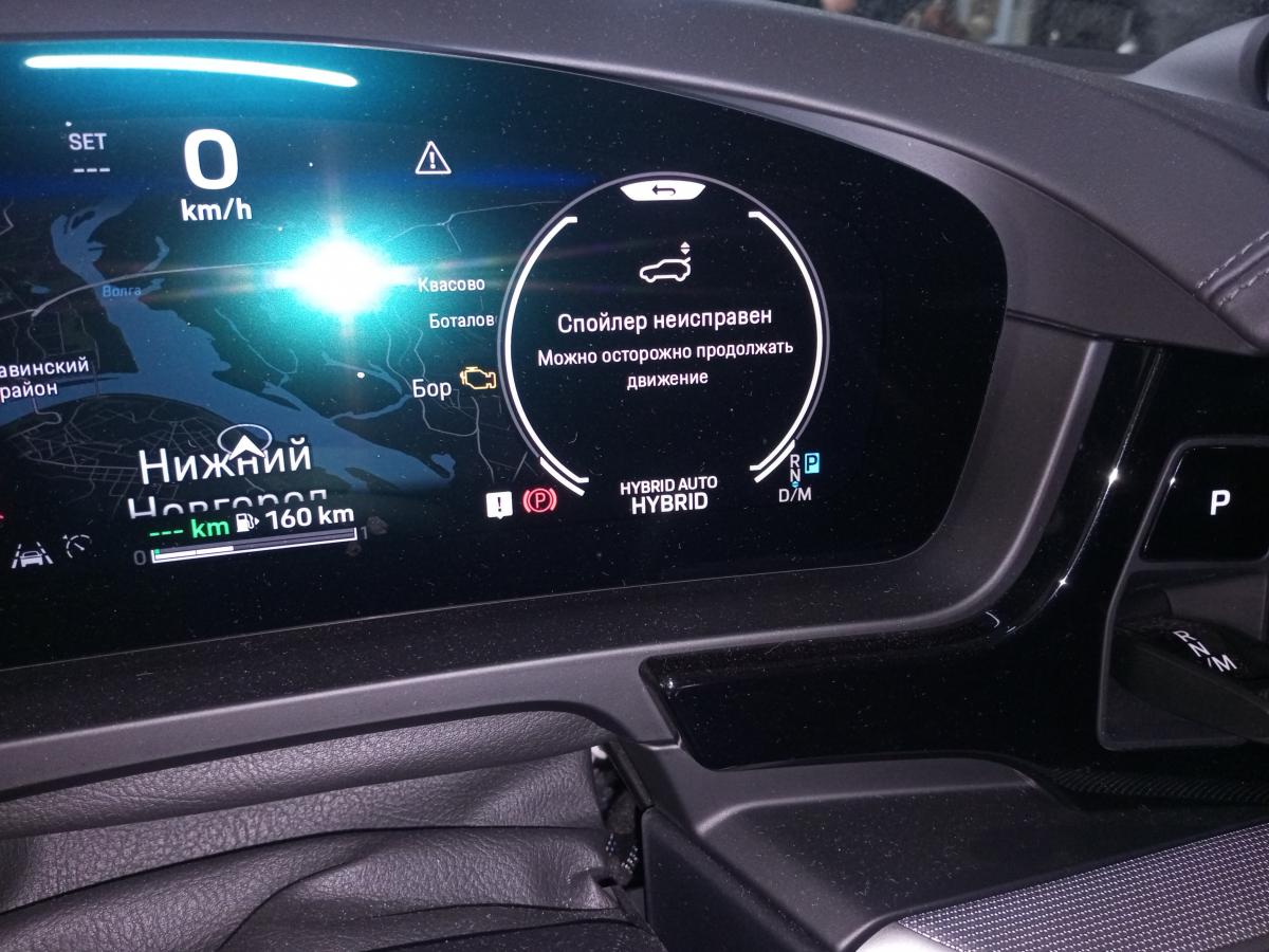

Владимир приветствую! Не подскажите какой предохранитель отвечает за спойлер на cayenne 24г? После оклейки кузова пишет нет связи с аэродинамическими компонентами. Машина 3.0 hybrid. По схемам не совпадает с ним ничего.
В багажном отсеке белая планка

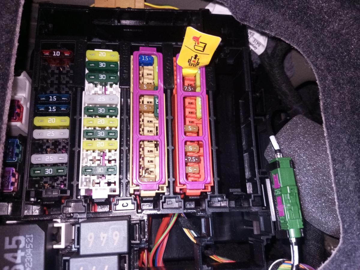

03.01.2025, 15:05   #28
Serg124

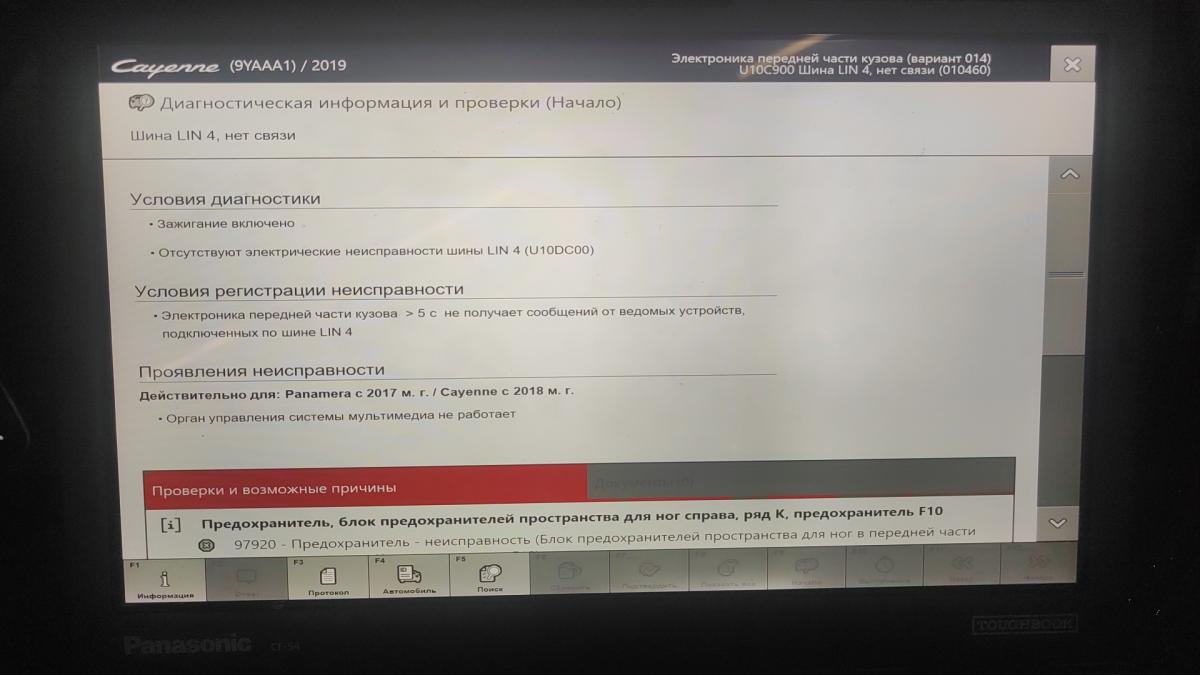

Здравствуйте.
Машина кайен 9у 2019 год, Российская
О каком предохранителе речь на скриншоте?

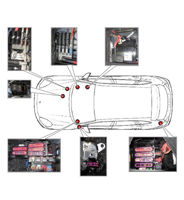

Держатель реле с предохранителем для реле стартера
Рис. 4. В моторном отсеке перед точкой подключения внешнего источника питания находится держатель для обоих пусковых реле. Кроме того, установлен предохранитель 5 А для защиты системы диагностики.
Рис. 2. В пространстве для ног водителя в направлении движения перед АКБ находится блок предохранителей, с клеммы 30 которого обеспечивается электропитание салона автомобиля. Чтобы получить доступ к этому блоку, необходимо снять правый передний коврик. В распределительном блоке расположены приваренные предохранители 50/80/100 А. Заменить их можно только полностью.
