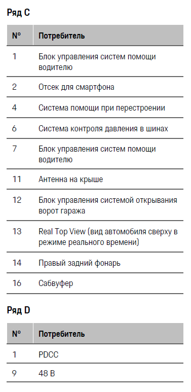

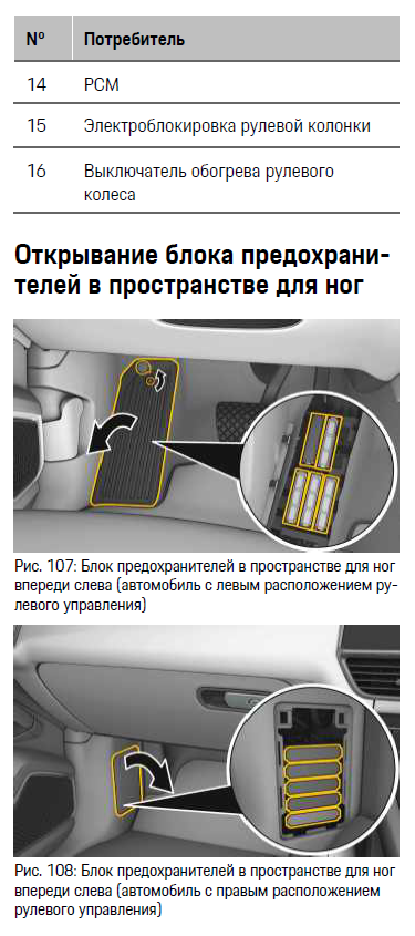

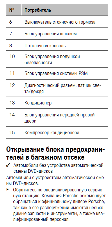

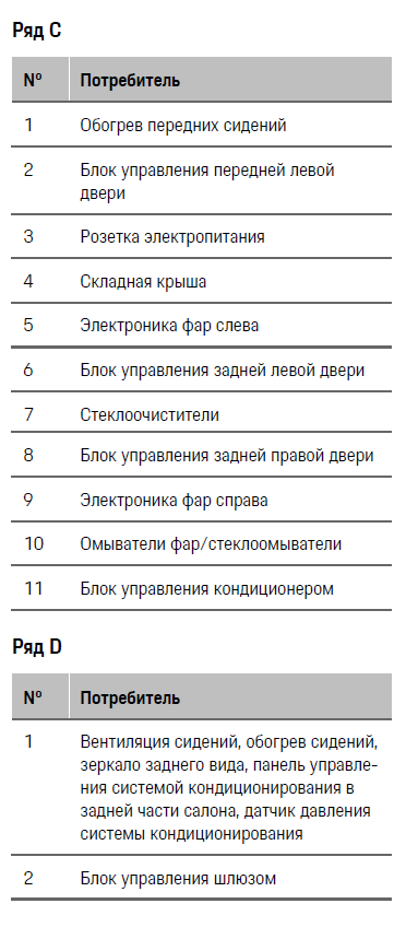

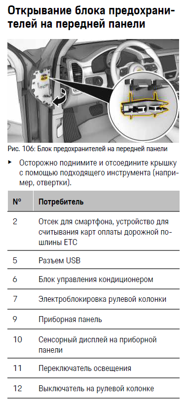

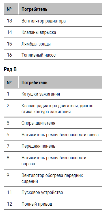

Блоки предохранителей расположены в пространстве для ног впереди слева, с внешней стороны от приборной панели и в багажном отсеке.
В автомобиле в зависимости от комплектации в соответствующих местах расположены и другие блоки предохранителей, которые доступны только на специализированной сервисной станции Porsche.
Проверка и замена предохранителей
Номера гнезд для предохранителей выбиты на внутренней стороне крышки или на блоке предохранителей.
Не используемые гнезда предохранителей в следующих обзорах не указаны.
1. При возможности отключите потребитель с неисправным предохранителем.
2. Снимите соответствующую крышку с блока предохранителей.
3. При необходимости осторожно вытяните лиловую пластмассовую скобу над предохранителем.

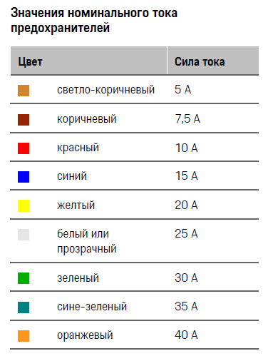

4. С помощью желтого пластмассового зажима извлеките предохранитель из его гнезда для проверки. Сгоревший предохранитель можно узнать по расплавленной металлической перемычке.
5. Установите новый предохранитель. В качестве замены используйте только предохранители с таким же номинальным током.
6. Снова вставьте лиловую пластмассовую скобу.
Если один и тот же предохранитель перегорает повторно, необходимо немедленно устранить причину.
Обратитесь на специализированную сервисную станцию Порше.

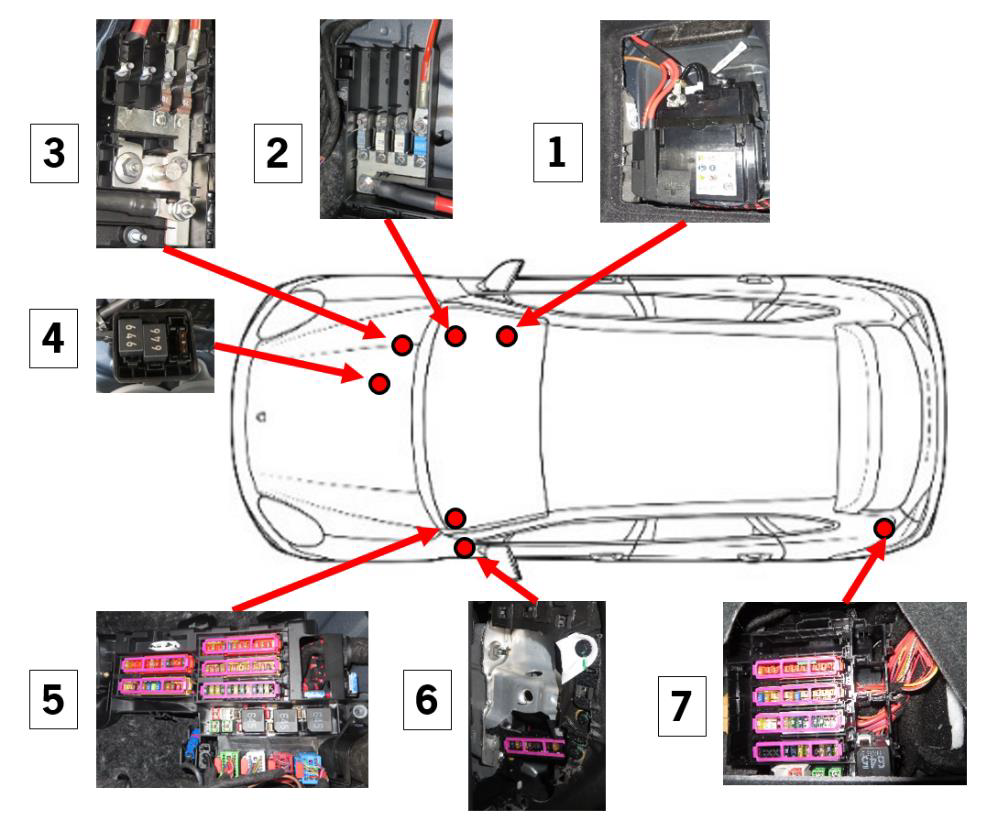

Монтажное место блока предохранителей и держателя реле: места установки предохранителей и реле в Cayenne 2018 распределены по 7 зонам. На изображении ниже представлен обзор отдельных блоков предохранителей и реле.

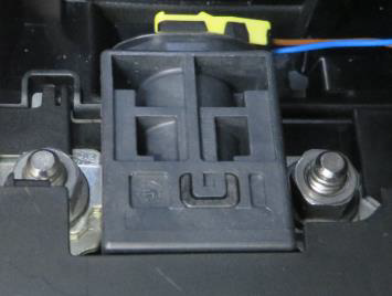

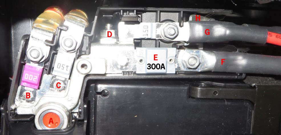

Рис. 1. Блок главных предохранителей для центрального предохранителя находится непосредственно на АКБ в отсеке для АКБ в пространстве для ног переднего пассажира.
С плюсовой клеммы (A) 2 провода (B+C) через приваренные плавкие предохранители 150 A и 200 A подключены к бортовой сети для электропитания салона автомобиля (блок предохранителей/реле в опоре для ног слева) и в багажном отсеке (блок предохранителей в задней части). Пиропредохранитель (D) в случае столкновения активируется блоком управления подушки безопасности «по фиксированной проводке» и отсоединяет выход от точки подключения внешнего источника питания (Н) на генераторе и стартере.
После срабатывания пиропредохранителя его необходимо заменить. Блок главных предохранителей в пространстве для ног переднего пассажира подает напряжениена выход (F) через предохранитель 300 А. Выход (G) предназначен для электронного рулевого управления.

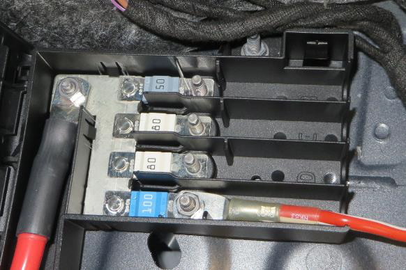

Рис. 2. В пространстве для ног водителя в направлении движения перед АКБ находится блок предохранителей, с клеммы 30 которого обеспечивается электропитание салона автомобиля. Чтобы получить доступ к этому блоку, необходимо снять правый передний коврик. В распределительном блоке расположены приваренные предохранители 50/80/100 А. Заменить их можно только полностью.

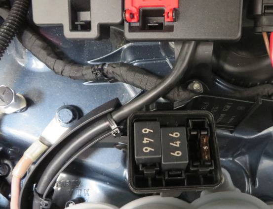

Держатель реле с предохранителем для реле стартера
Рис. 4. В моторном отсеке перед точкой подключения внешнего источника питания находится держатель для обоих пусковых реле. Кроме того, установлен предохранитель 5 А для защиты системы диагностики.

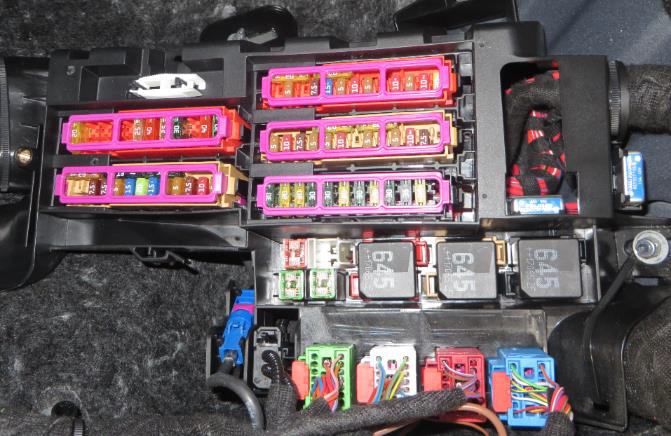

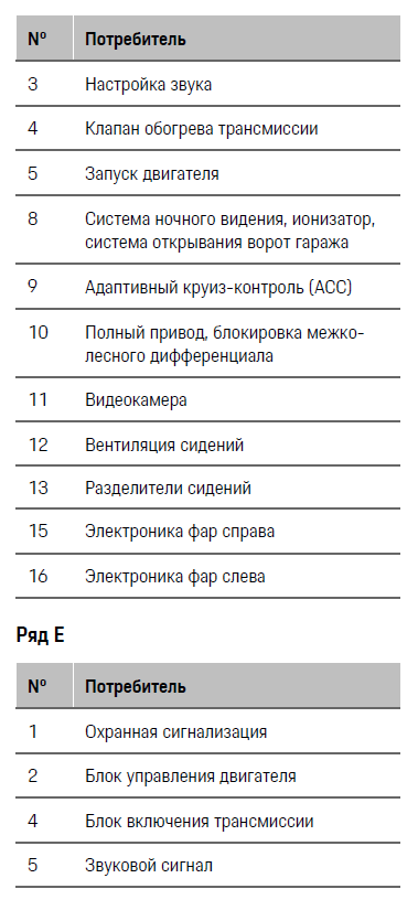

01.02.2019, 21:52   #6

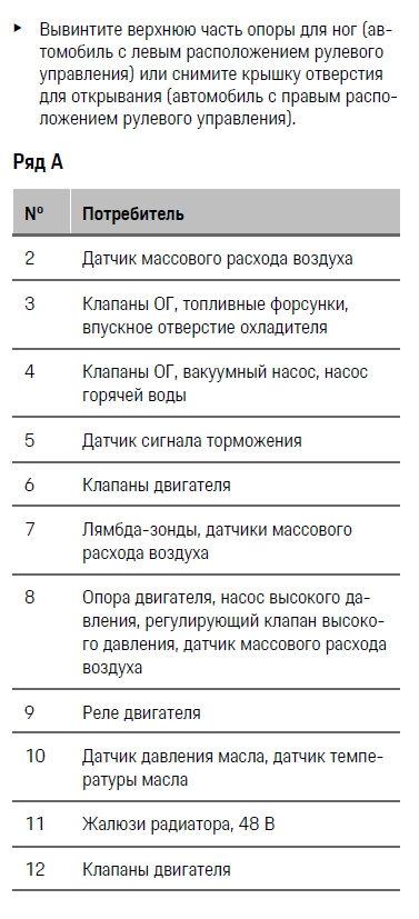

Рис. 5. В пространстве для ног слева по направлению движения рядом с педальным узлом под опорной для ног расположен блок предохранителей и реле для салона автомобиля. Он содержит 5-рядные отдельные блоки A-F и ряд предохранителей Maxifuses вместе с реле с замыкающим контактом. Maxisfuse и реле отвечают заходовую часть и DME. Чтобы получить доступ к этому блоку предохранителей и реле в автомобиле с левым рулем, необходимо выкрутить сверху на опоре для ног винт с головкой Torx.
Что касается автомобилей с правым рулем, доступ к данному блоку осуществляется с левой стороны внизу стойки А.

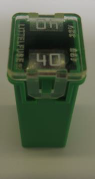

Кроме того, используется новый тип предохранителей Maxifuse квадратной узкой формы, которые теперь называются малыми предохранителями. (Фото справа.) Также в Porsche устанавливается монолитный автоматический выключатель. Этот выключатель срабатывает аналогично предохранителям при токе перегрузки в цепи. В отличие от обычного предохранителя, который автоматически не восстанавливается и повторно не используется, выключатель автоматически восстанавливает исходное состояние после разъединения цепи. Таким образом, предохранители заменять больше не требуется. Автоматический выключатель — это электрический компонент, представляющий собой резистор с положительным температурным коэффициентом на полимерной основе с нелинейной кривой сопротивления при высоком электрическом токе, например при коротком замыкании, нагревается и, соответственно, становится высокоомным. После охлаждения сопротивление снова становится низкоомным, как в предохранителях с автоматическим повторным включением.

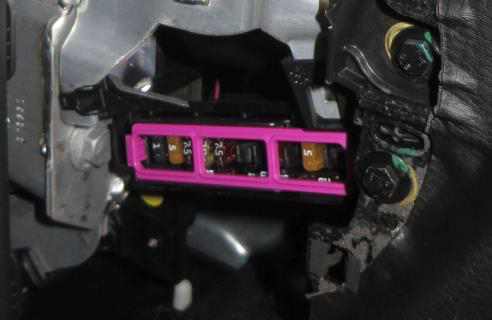

Рис. 6. На торцевой стороне передней панели слева под крышкой находится 1-рядный блок предохранителей для цепей клеммы 15.

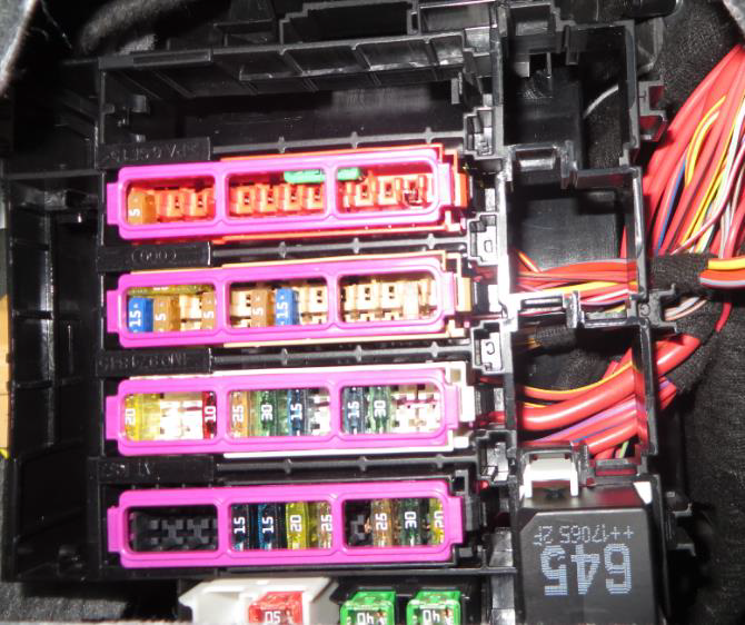

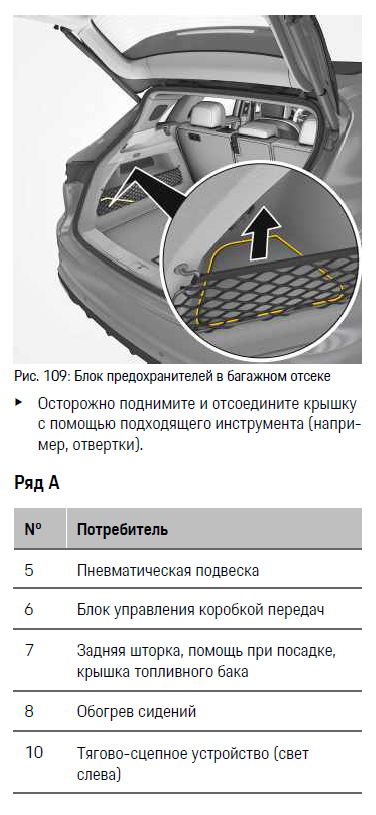

Рис. 7. Блок предохранителей в задней части с 4-рядными блоками содержит предохранители типа ATO и Mini. Ниже находятся малые предохранители, которые, среди прочего, отвечают за электрическое тягово-сцепное устройство и компрессор пневматической подвески.
