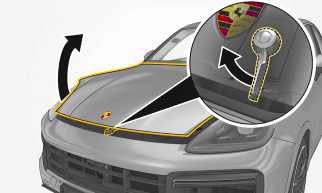

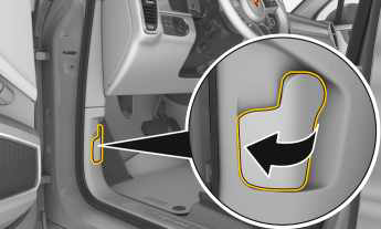

Открывание крышки моторного отсека
ПРИМЕЧАНИЕ
Если при открывании крышки моторного отсека стеклоочистители будут отведены вперед, это может привести к их повреждению или к повреждению крышки моторного отсека.
Следите за тем, чтобы при открывании крышки моторного отсека стеклоочистители не были отведены вперед.
Перед открыванием крышки моторного отсека всегда выключайте стеклоочистители (положение переключателя 0). Опасность столкновения! Если рычаги стеклоочистителей находятся не в конечном положении, включите и сразу выключите систему стеклоочистителей, чтобы стеклоочистители вернулись в конечное положение.
1. Откройте дверь водителя.
2. Потяните рычаг разблокировки.
3. Слегка приподнимите крышку моторного отсека и нажмите на рычаг разблокировки.
4. Полностью откройте крышку моторного отсека.
Название: Рукоятка капота.png
ID:	19503   Нажмите на изображение для увеличения
Название: Открывание крышки моторного отсека.png
