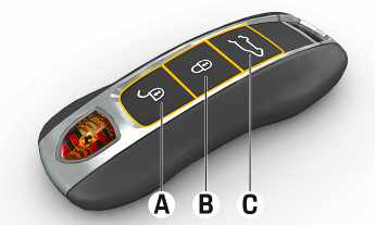

Использование ключа автомобиля Porsche
Информация
Используйте ключ автомобиля только в том случае, если автомобиль находится в поле Вашего зрения.
При нажатии на кнопки в ключе автомобиля загорается герб Porsche. Герб может гореть во время поездки, даже если Вы не пользуетесь ключом автомобиля.
Во время поездки в памяти ключа автомобиля сохраняются важные для техобслуживания данные. Поэтому ключ может гореть или издавать звуки даже в состоянии покоя. Для получения более подробной информации о сохранении данных в ключе автомобиля и считывании данных из ключа:
Обратитесь к сервисному центру Porsche.
Отказ дистанционного управления может быть вызван указанными ниже причинами.
– Передача нарушается из-за радиоволн (включая радиоконтакт между ключом и автомобилем с системой комфортного доступа Porsche).Убедитесь в том, что ключ автомобиля не хранится вместе с включенными электронными приборами (например, мобильным телефоном, ноутбуком, кабелем зарядки). При необходимости поменяйте место хранения ключа автомобиля.
– Неисправность дистанционного управления вызвана дефектом.
– Элемент питания в ключе автомобиля разряжен.
В каждом ключе автомобиля встроен аварийный ключ. Ключи автомобиля подходят ко всем замкам автомобиля.
Бережно обращайтесь с ключами автомобиля и передавайте их посторонним людям только в исключительных случаях.
Не оставляйте ключ автомобиля в автомобиле.
А Отпирание автомобиля
B Запирание автомобиля
C Открывание крышки багажника и отпирание автомобиля

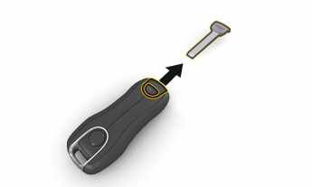

Извлечение аварийного ключа
Извлеките аварийный ключ из ключа автомобиля движением наверх.
Установка аварийного ключа на место
Вставьте аварийный ключ в ключ автомобиля до фиксации со щелчком.
