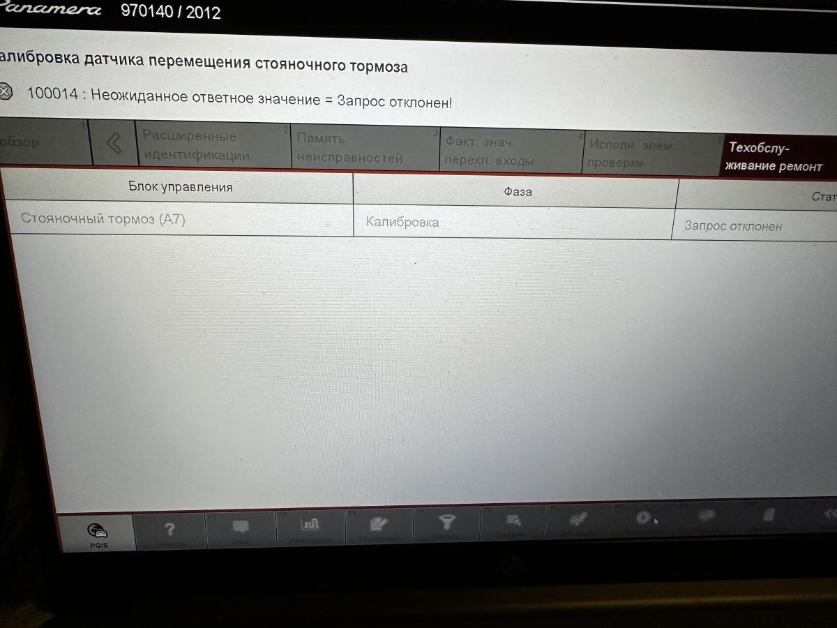

05.02.2022, 13:03   #21
vda07
Добрый день, при калибровке выдаёт ошибку 100014 панамеру 2012 года turbo s, и висит ошибка что стляночный тормоз не откалиброван
05.02.2022, 18:50   #22
Сообщение от vda07 Посмотреть сообщение
Проверьте код неисправности (некорректный) или сделайте фото с прибора

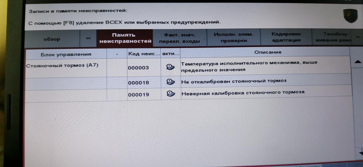

05.02.2022, 19:15   #23
vda07
Вот такие ошибки, по температуре после того как 2 раза подряд делать попытался выскочила ошибка

05.02.2022, 19:32   #24
Соблюдайте все условия притирки как написано в PIWIS. Вы сделали некорректно работы по притирке и температура тормозной системы поднялась (ее можно контролировать через PIWIS). Дождитесь как остынут и заново на притирку

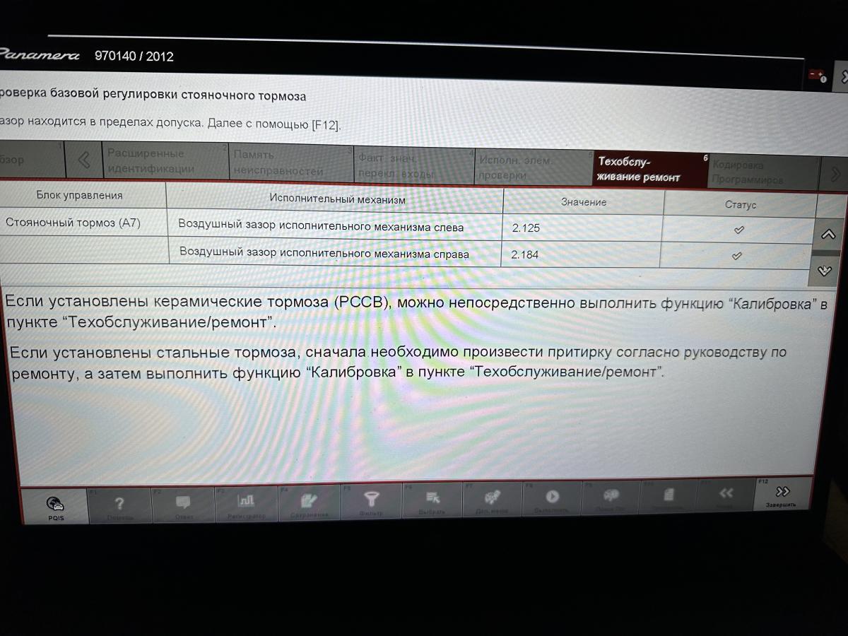

17.02.2024, 21:32   #30
Ars445
Зазоры выставлены а калибровку пройти не удается. С чем эта ошибка связана? Panamera 2012 diesel , не керамика.
