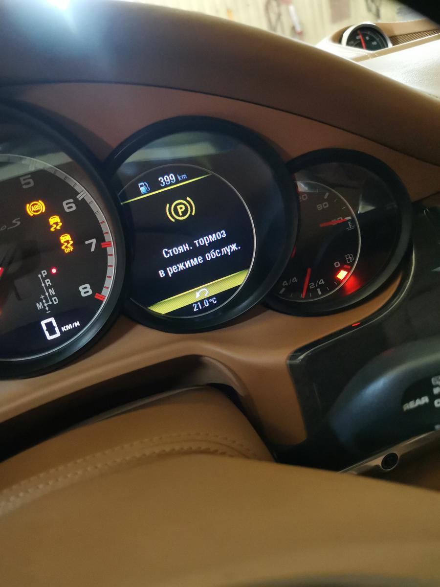

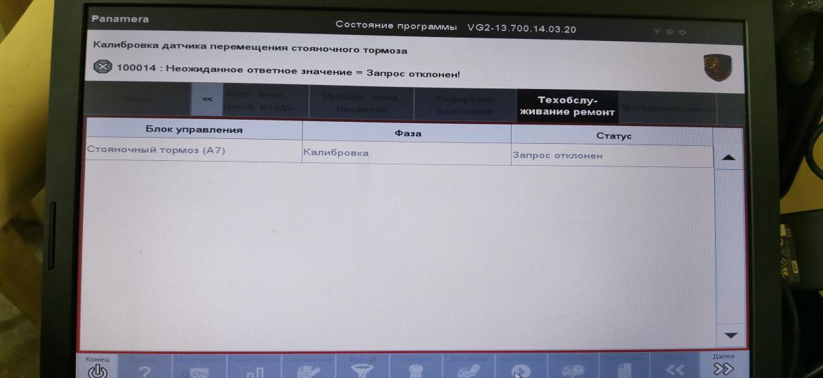

05.02.2022, 19:15   #23
vda07
Проверьте код неисправности (некорректный) или сделайте фото с прибора
Вот такие ошибки, по температуре после того как 2 раза подряд делать попытался выскочила ошибка

05.02.2022, 19:32   #24
Сообщение от vda07 Посмотреть сообщение
Соблюдайте все условия притирки как написано в PIWIS. Вы сделали некорректно работы по притирке и температура тормозной системы поднялась (ее можно контролировать через PIWIS). Дождитесь как остынут и заново на притирку
