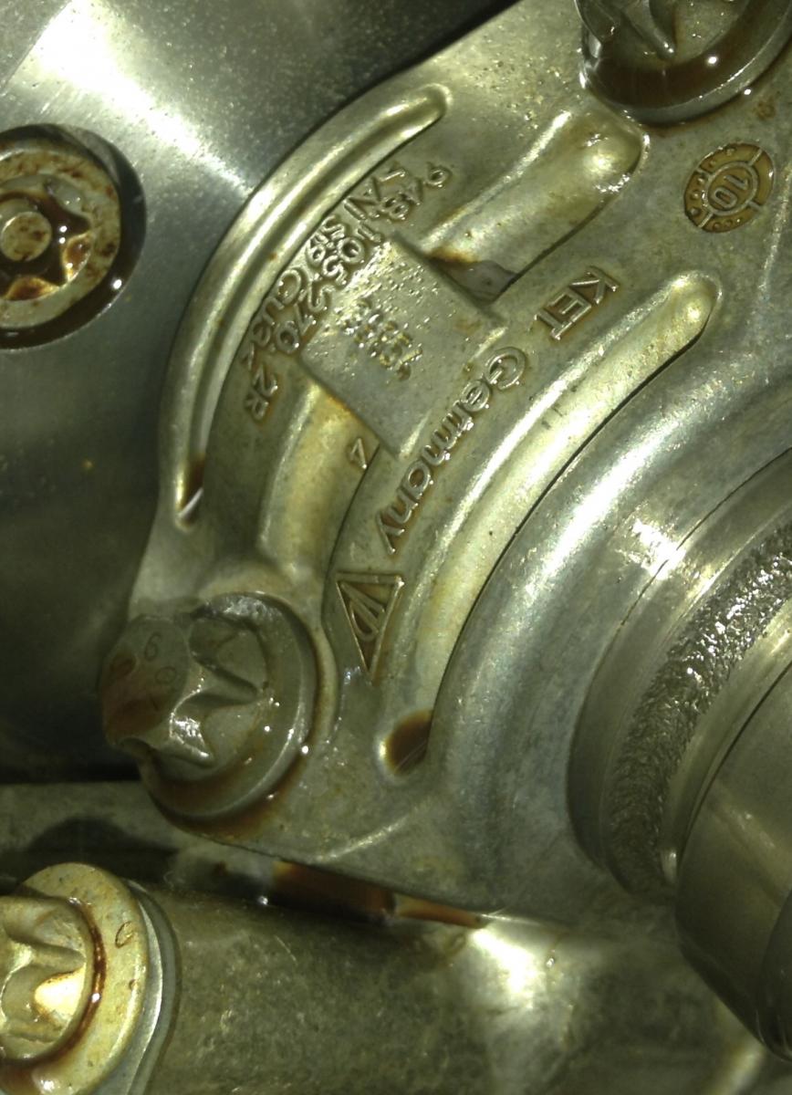

01.03.2018, 12:17   #26
Karlson782027
Владимир,здравствуйте! Прописан след номер 948.105.2702R, я так понимаю это старого образца?
01.03.2018, 14:19   #27
Сообщение от Karlson782027 Посмотреть сообщение
Номер неверный. У нас в номере только цифры должны быть, без букв
01.03.2018, 15:16   #28
Karlson782027
Так выбито на самом регуляторе, Cayenne для амер рынка
01.03.2018, 15:25   #29
Не важно какой рынок. Запасные части все одинаковые в данном случае.

01.03.2018, 17:31   #30
Karlson782027
Нашел на вашей фотографии этот номер
