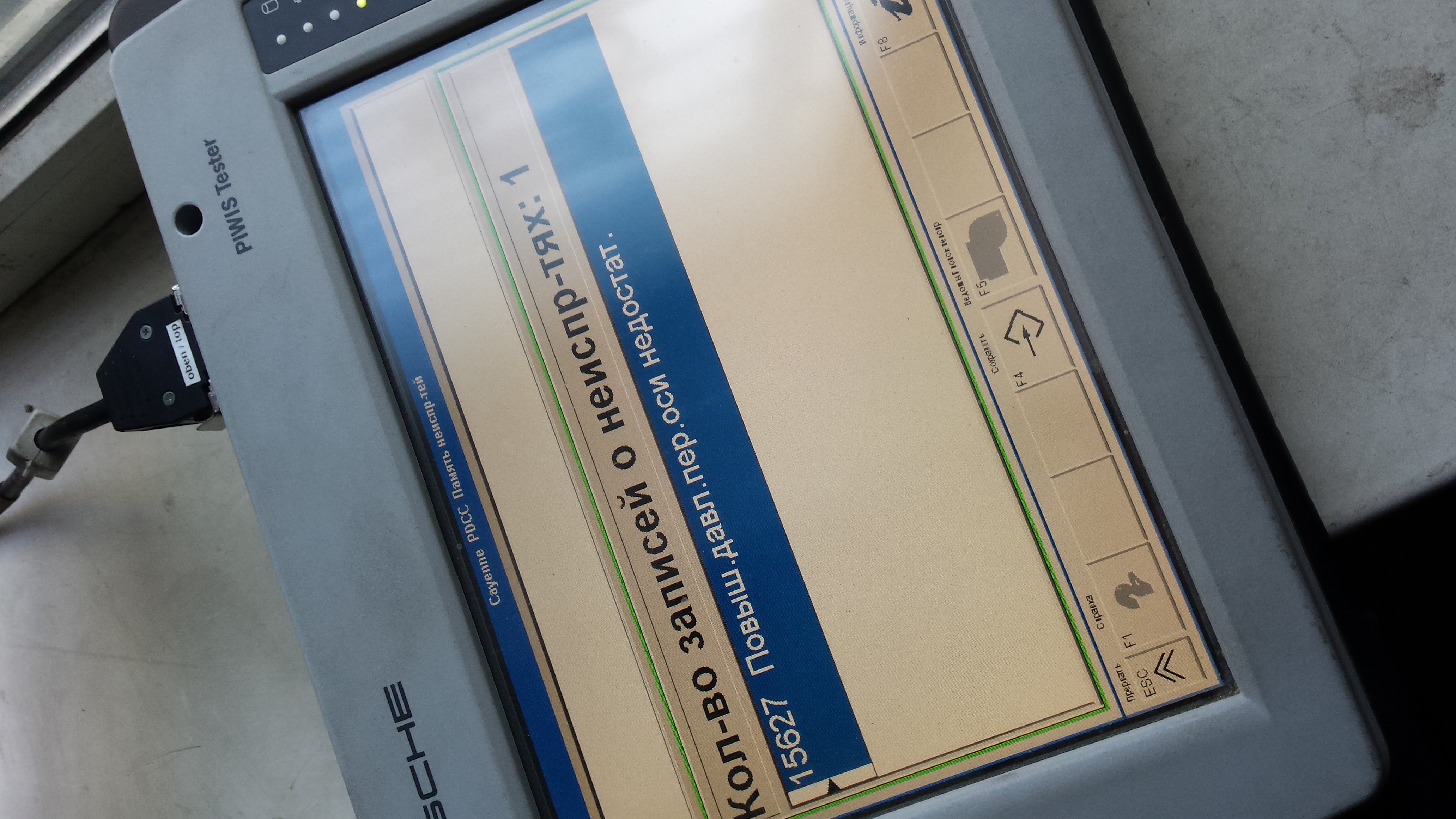

мурад416
Был на диагностике.показало эту ошибку
31.03.2014, 17:51   #22
мурад416
Придется насос менять??

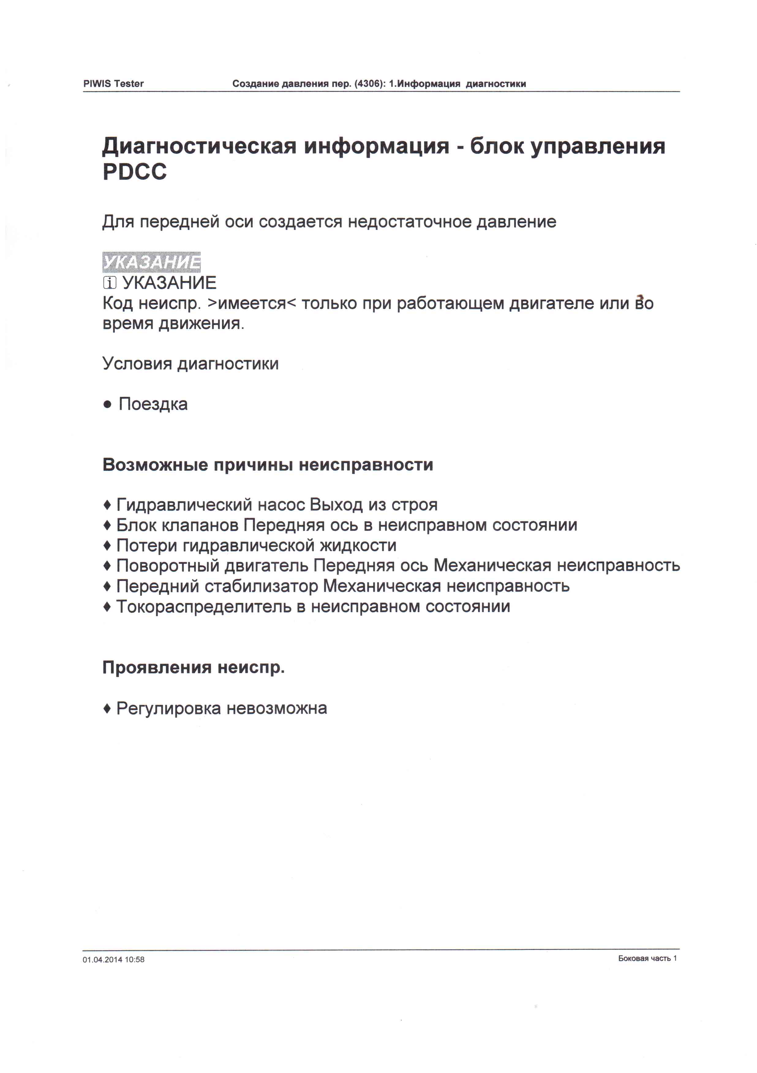

01.04.2014, 12:02   #23
по номеру этой ошибки, много возможных неисправностей, работать нужно в соответствии с документом, другая информация отсутствует...

01.04.2014, 12:11   #24
мурад416
А что такое поворотный двигатель и токараспределитель??

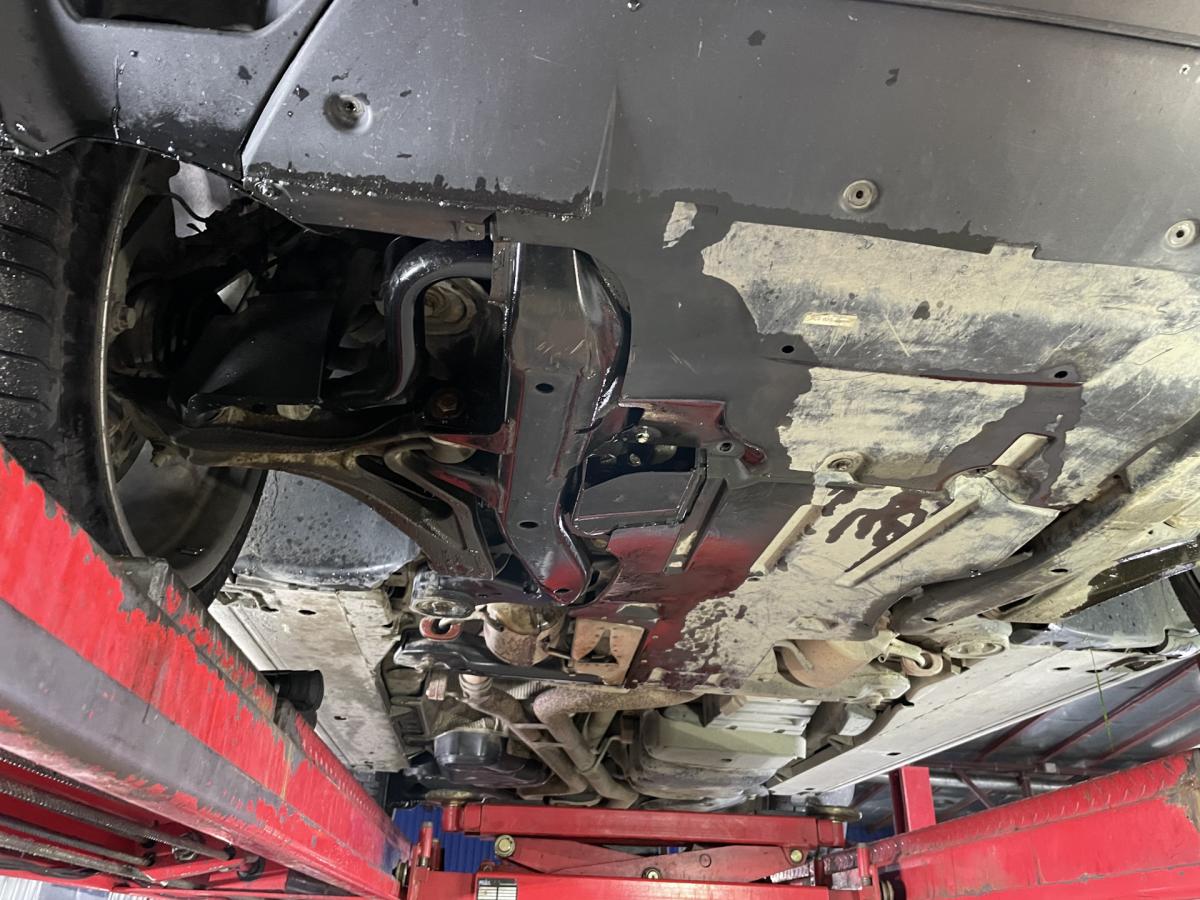

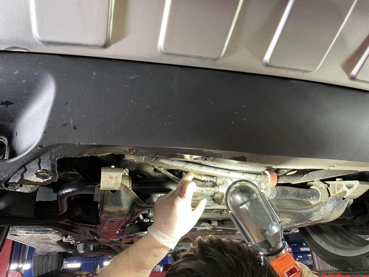

За последние пару тысяч км несколько раз ловил надпись Warning Chassis sistem , после перезапуска пропадала и не загоралась пока не выезжал на горные серпантины, почитал какие то темы, и несколько раз специально заезжал на сервис чтобы проверили состояние гур шлангов и уровня, при мне проверяли уровень, потом я понял что проверяли в одном бачке, а их два чтобы во втором(система подавления кренов) проверить нужно снять боковую обшивку.... как хреново когда нет квалифицированных и ответственных мастеров...
Сегодня поваливал хорошенько на горных серпантинах, на заправке заметил что появились масляные капли на заднем бампере, заглянул под днище увидел потеки, и при этом заметил что машина начала сильно кренится и стала валкой, надпись Warning Chassis sistem вылазить начала постоянно,
Позже через 50км заехал в сервис - днище в масле , сняли защиту шланги на вид целые, долили во второй бачок где то 500-600грм жидкости попробовали активировать насос через мультисканер, и ошибку скидывали , но не чего не произошло, со слов мастера сканер показал отсутствие давления в контуре, мастера сказали что скорей всего насосу ппц настал, надо снимать смотреть насос скорей всего срезало вал,
но для меня не понятно почему тогда руль крутится легко ? т.е насос то работает
Может систему завоздушило ?
Из темы темы на соседнем форуме нашел контору которая ремонтирует гур стоимость 30-40т.р новый двухконтурный насос гур 95831402210 стоит 100тр.... конечно от ценника офигел....
Владимир прошу помощи и внимания, мне конечно хочется верить что с насосом все впорядке и надо кокую-то хитрую манипуляцию сделать компом и он заработает? или ему настал писец и надо капиталить? или только покупка нового?
Какие еще причины почему выдавило жижу ? где могло давануть? шланги на вид целые, с самим стабом может что то произойти?

16.04.2021, 23:00   #27
Сообщение от Egrman Посмотреть сообщение
Шланги, трубки, блоки клапанов, все что касается системы PDCC нужно проверить внимательно на негерметичность
Обычный сканер тут не помощник, только через PIWIS можно провести функциональные тесты и только если система герметична
Потому что тут установлен не обычный насос, а насос тандемного типа. У этого насоса два контура, один отвечает за систему ГУР, второй отвечает за систему PDCC
Я бы делал акцент именно на разгерметизацию системы PDCC
