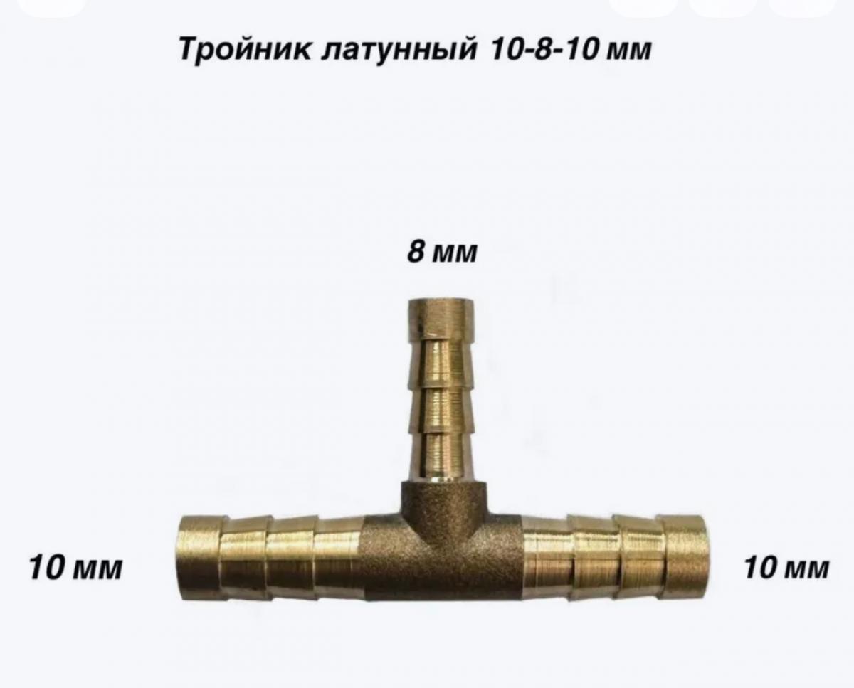

У меня был скрежет из за того что пластиковый тройничок системы квгкг был надломан и щел этот звук непонятный, когда он полностью отломился звук пропал, но появились повышенные обороты двс и неадекватная работа акпп(завышал передачи) в итоге открыл капот и понял что где то шипит сильно, быстро нашли тройник он сразу за впуском соединяет трубку от впуска с магистралью , поставили тройник латунный и все отлично теперь
На д2 отписал http://https://www.drive2.ru/l/725801645341939651/

У меня другая проблема, звук создается дроссельной заслонкой, но это следствие. Основная проблема это пропуски на данный момент и следовательно неровная работа двигателя.
