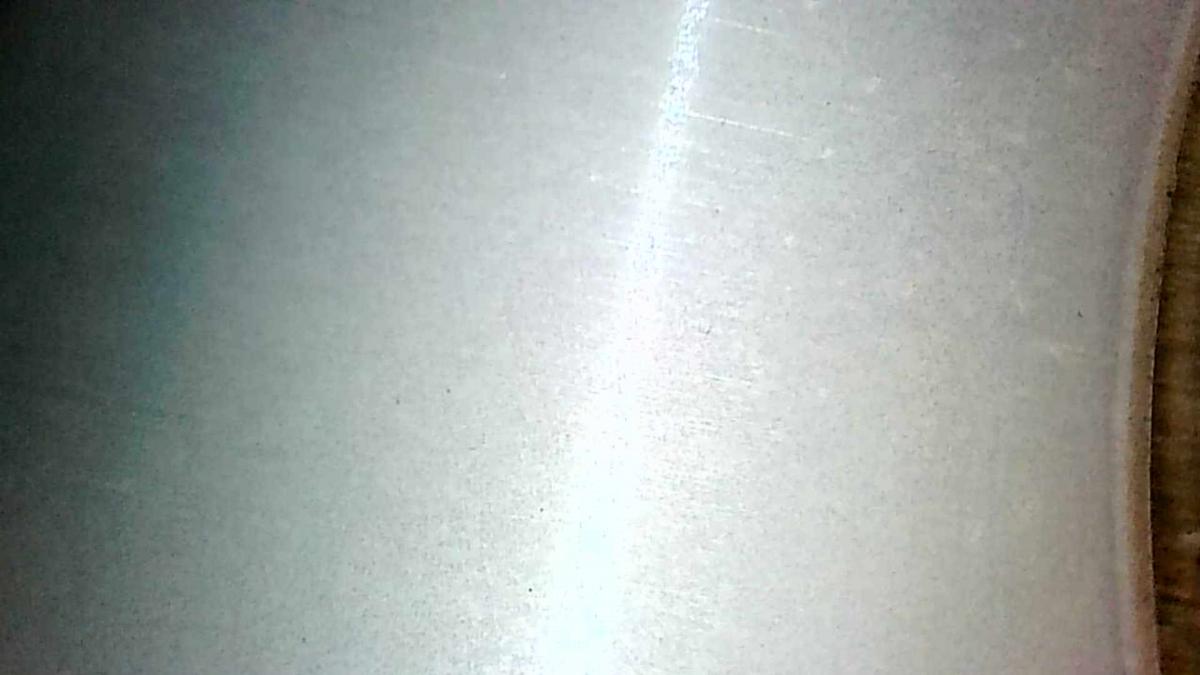

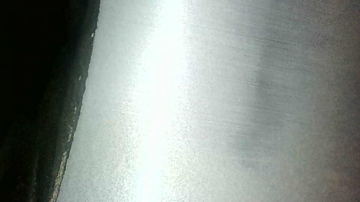

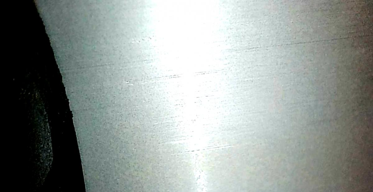

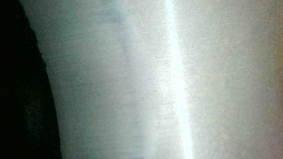

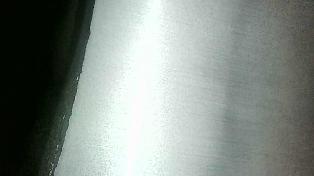

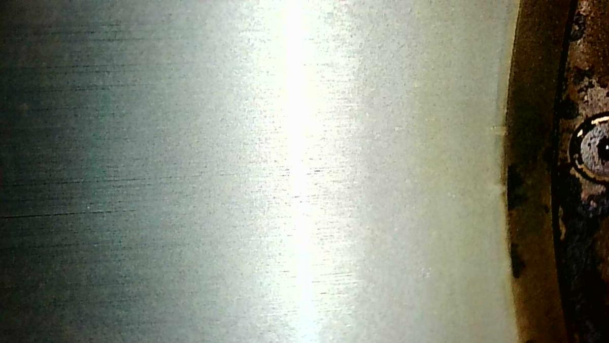

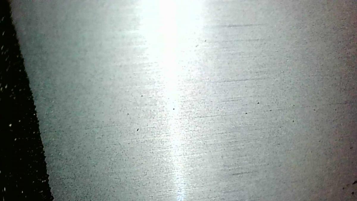

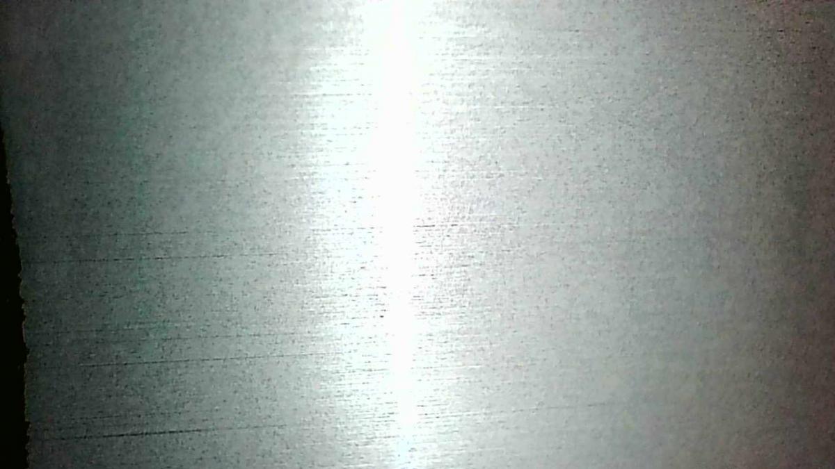

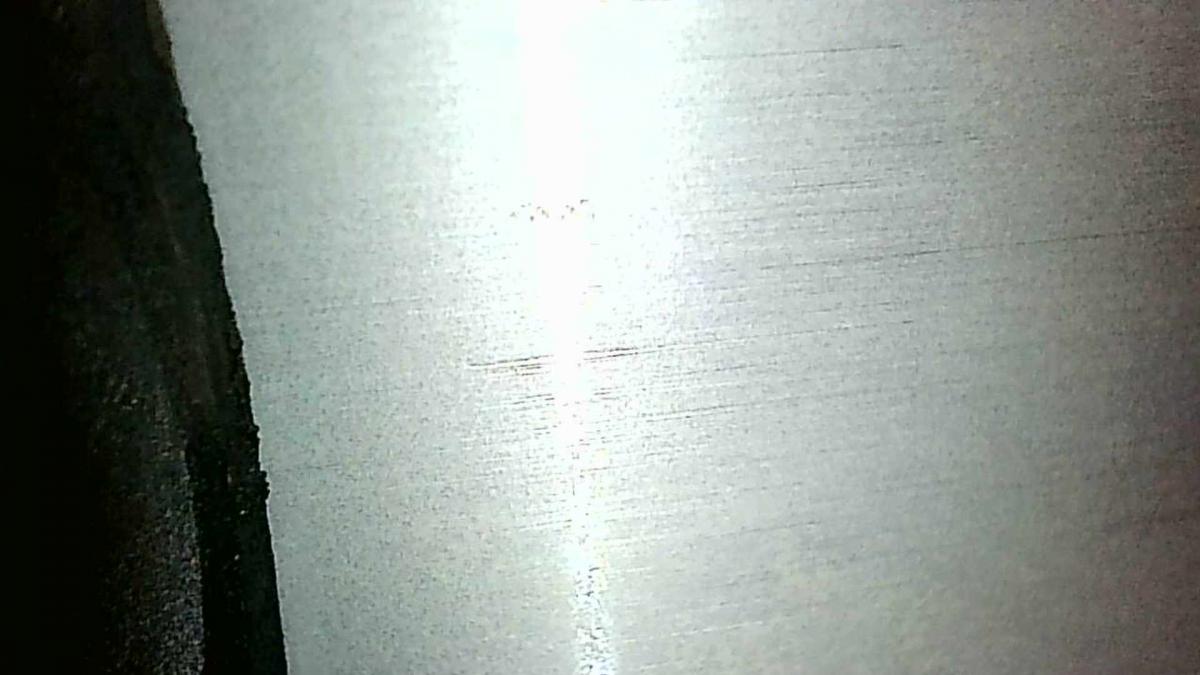

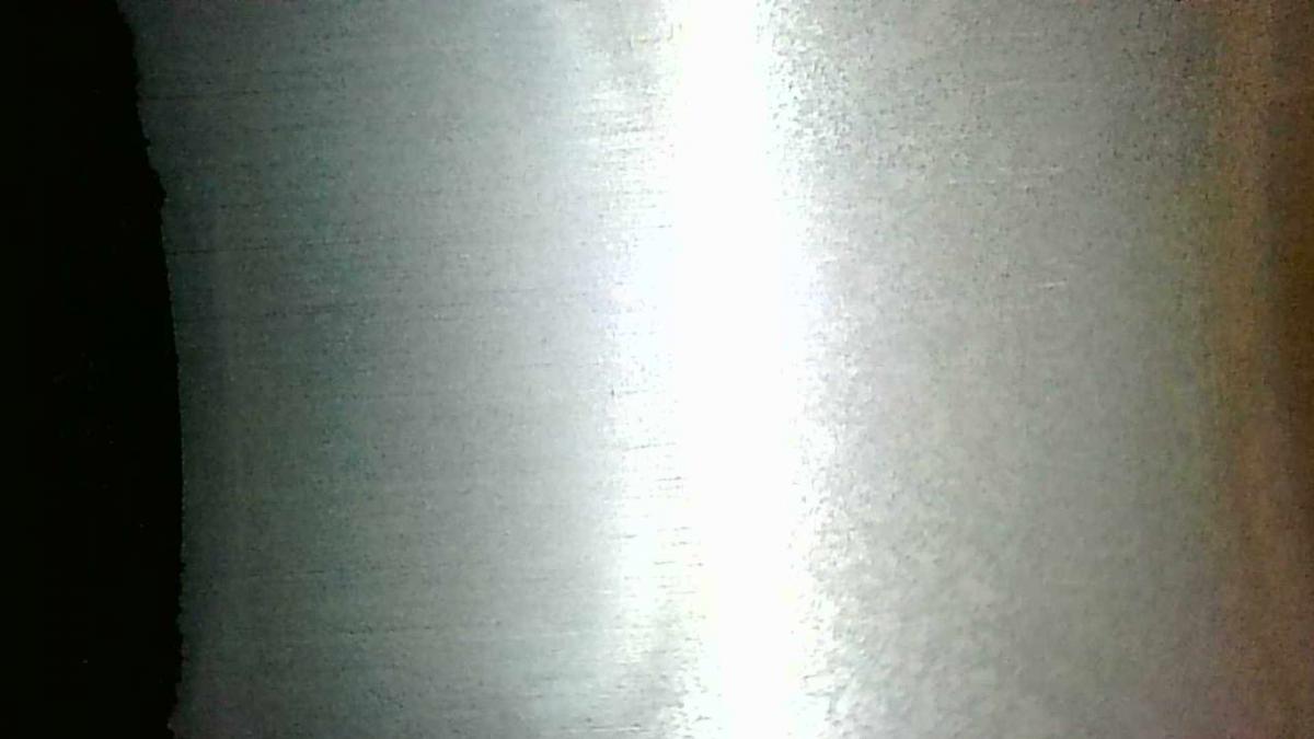

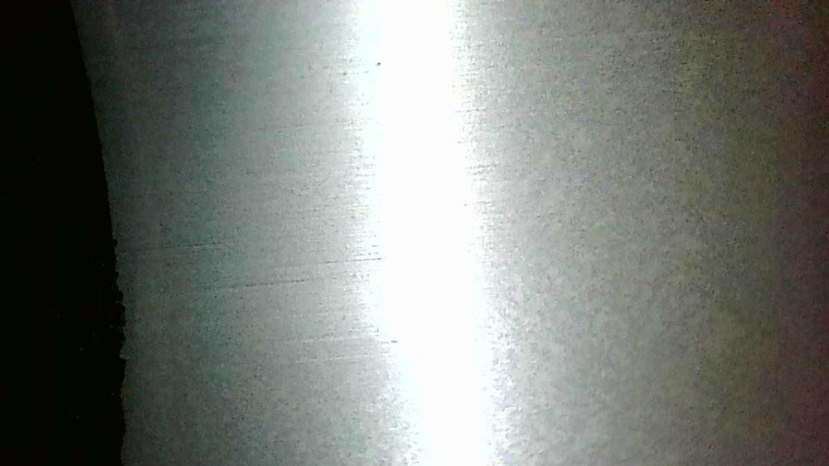

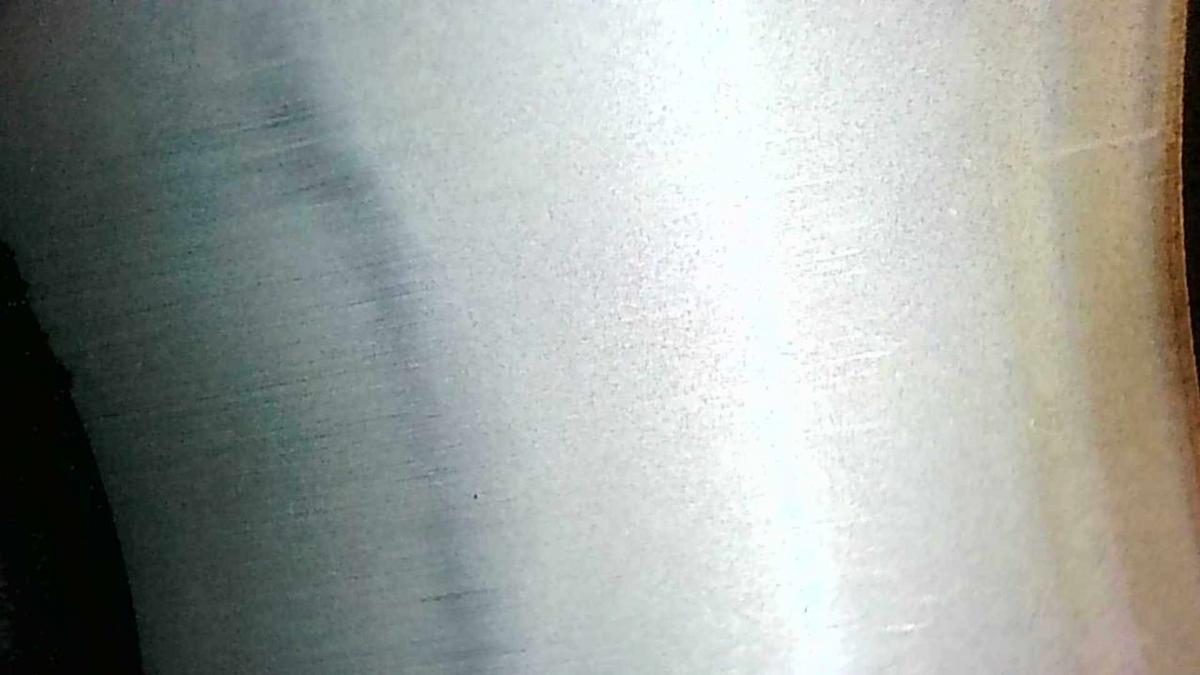

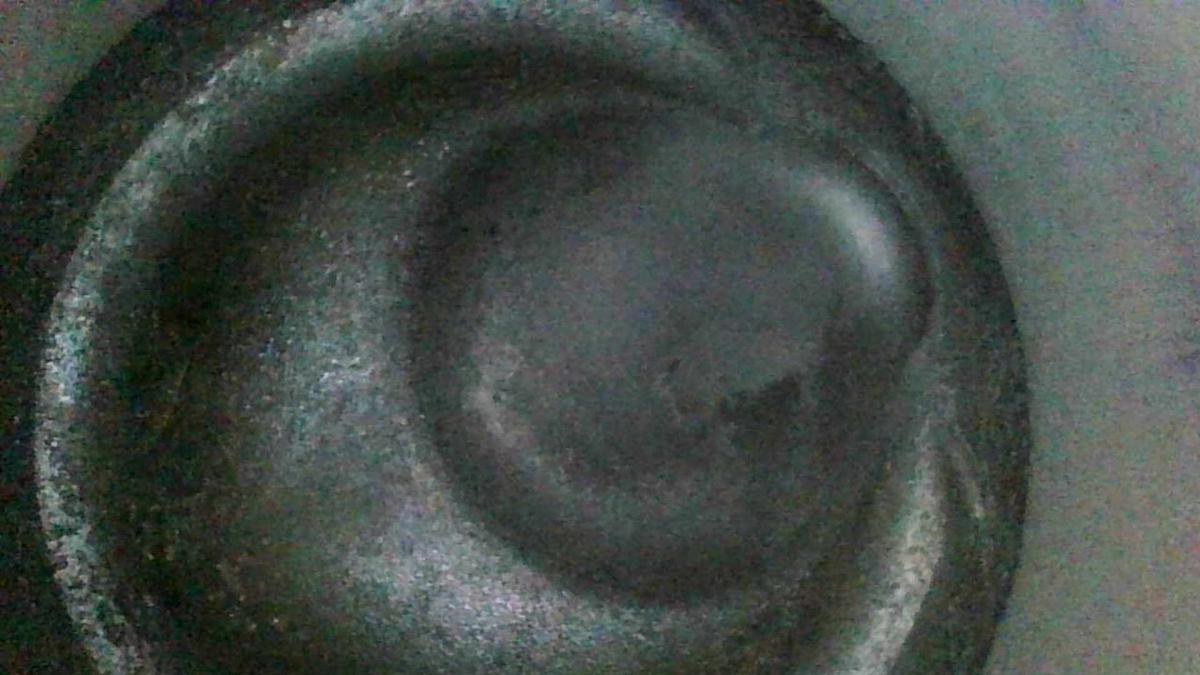

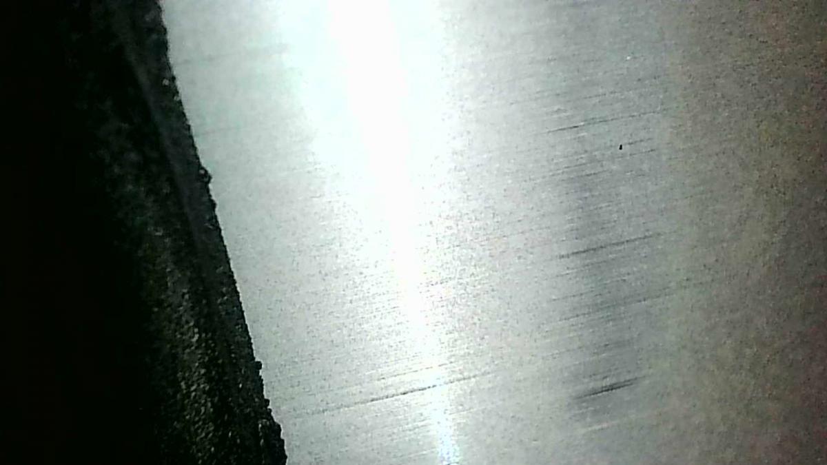

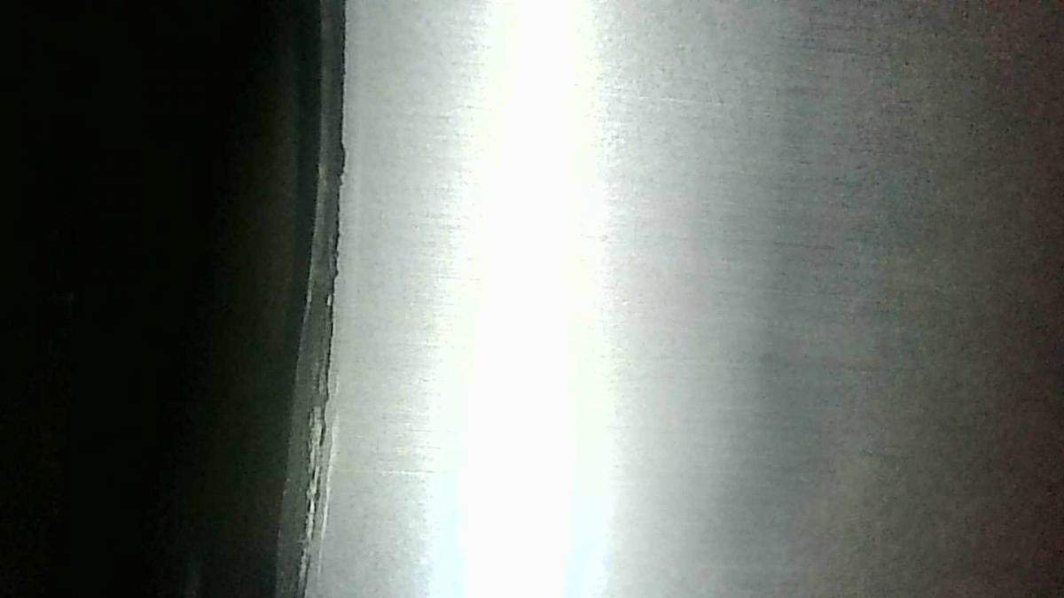

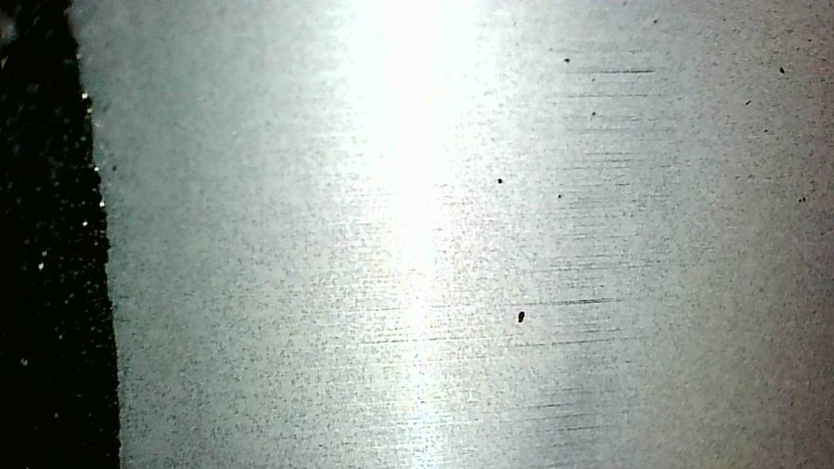

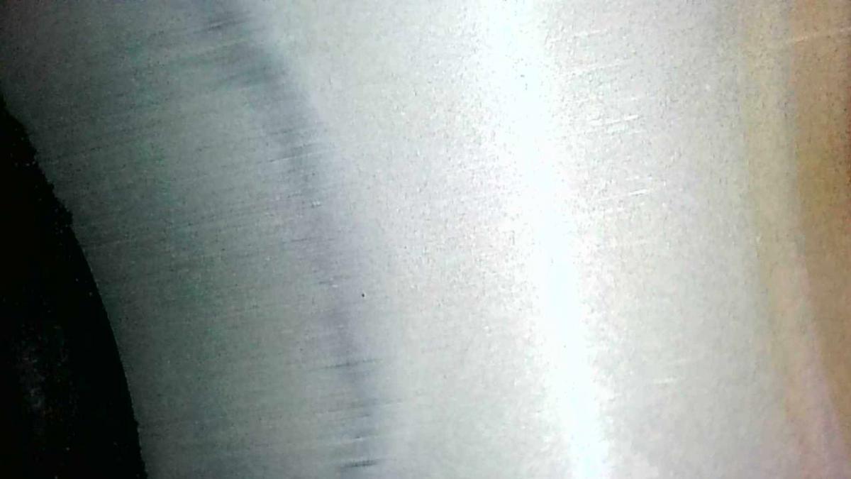

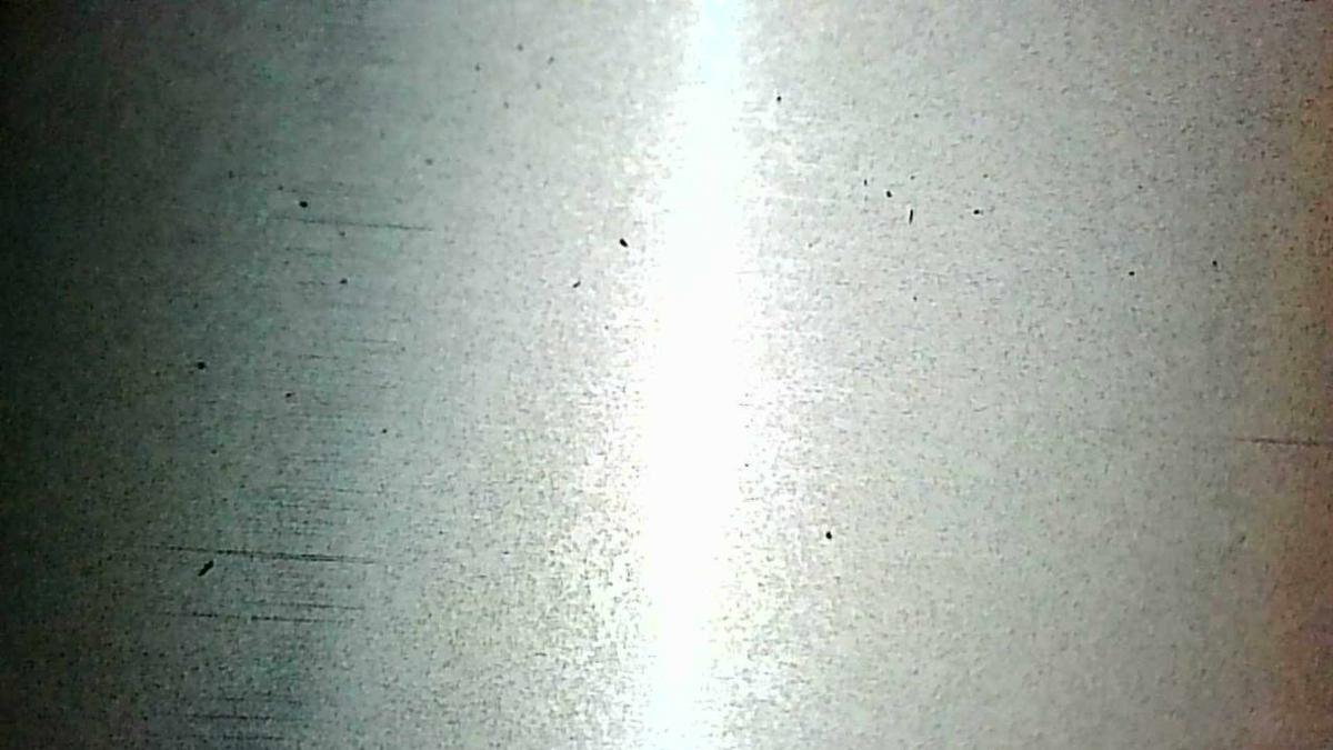

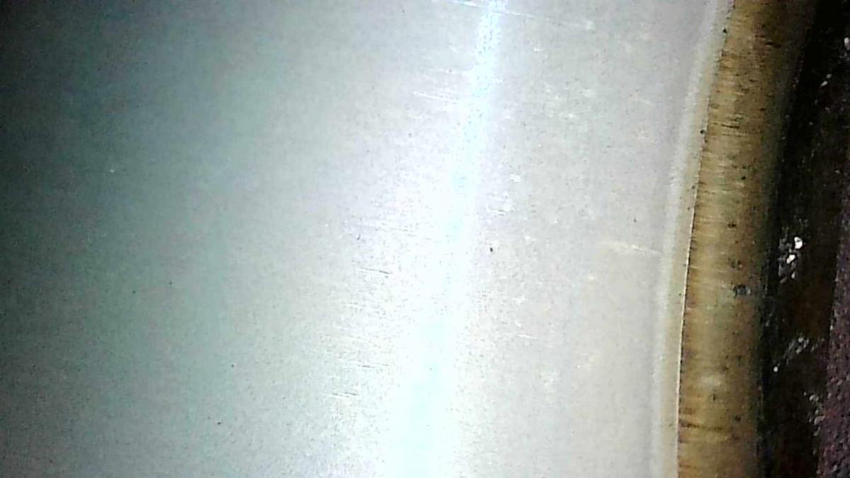

А чем можно проверить фазы с точными цифрами? Мне проверяли пивисом и сказали, что он не показывает точных цифр, а только что показания в норме. Ошибок никаких нет. Эндоскопом я сам проверял все цилиндры, все +- одинаковые, на фото 8 цилиндр, самое "жесткое место", остальные по внешнему износу лучше.
Что скажете по состоянию и примерному остаточному ресурсу, если возможно?
Расход масла в среднем около литра на 5-6 тысяч км в смешанном режиме.
После холодного пуска этот звук уходит если поднять обороты до 800+ примерно, при сбросе не слышно никаких посторонних звуков, но слышен на холостых. Так же бывает при медленном разгоне слышно такой же звук на горячую, но только при наборе оборотов, на холостых звук отсутствует. Возможен ли этот звук от фазорегуляторов или чего-то еще в передней части гбц? Уже не знаю к кому обратиться, нахожусь временно в глубокой провинции, нет возможности приехать в специализированный сервис.

20.07.2024, 21:32   #4
JeN
Вот еще несколько фото с других цилиндров. Это состояние нормальное рабочее?

21.07.2024, 14:07   #5
Сообщение от JeN Посмотреть сообщение
Не верно. Только через PIWIS можно получить точные значения по отклонениям фаз ГРМ
Состояние обычное рабочее зеркало стенок цилиндров
