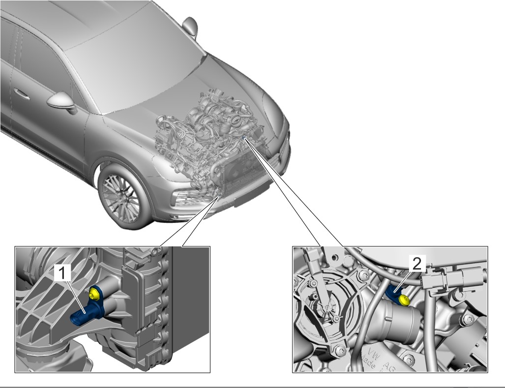

Добрый день, подскажите пожалуйста номерок датчика температуры ОЖ.
Проблема с перегревом. В потоке данных имеем две позиции с температурой в градусах
1-Engine coolant temperature sensor engine crankcase temperature act ual raw value показания минус 273градуса и не меняется
2- Engine coolant temperature modelled value показания то 68 до 90 градусов.
1 Датчик температуры ОЖ на радиаторе снизу
2 Датчик температуры ОЖ на двигателе
Название: Место установки.jpg

Добрый день, спасибо большое за информацию, только не совсем понял, датчик отдельно меняется или нет?
