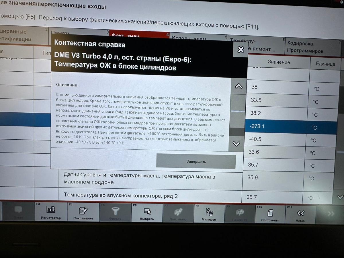

Не может быть такого что нет ошибок в блоке управления двигателя
Датчик температуры ОЖ блока цилиндров показывает отрицательную температуру
Датчик температуры ОЖ головки блока цилиндров в двигателе V8
да у нас V8 и на фото видно что датчик не используется на V8 (не уверен зачем PIWIS диагностирует его)
Так же заметил что утром когда подключили PIWIS датчик ТЕМПЕРАТУРЫ ТОПЛИВА тоже имеет минусовое значение но после пару минут работы двигателя меняет значение.
