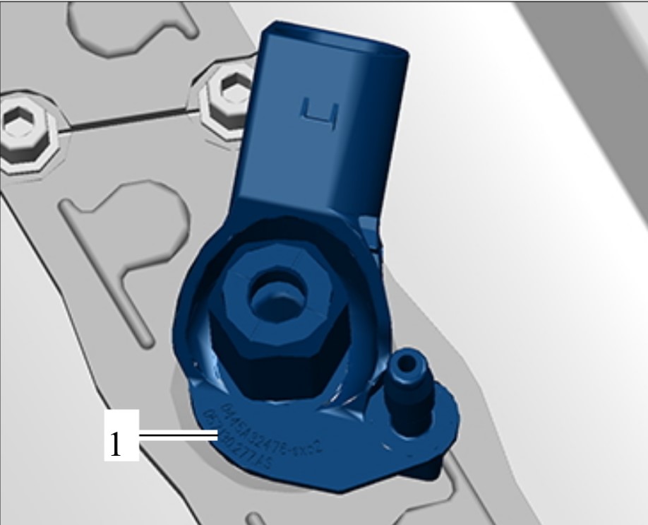

11.06.2024, 22:37   #25
7-значные адаптационные значения -1- (данные на рисунке приведены лишь в качестве примера) напечатаны на каждой форсунке. Напечатанными значениями могут быть буквы и/или цифры (код ASCII).

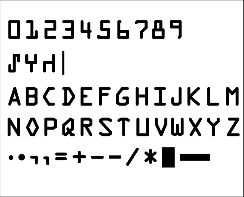

11.06.2024, 22:38   #26
Таблица знаков для считывания знаков на форсунке

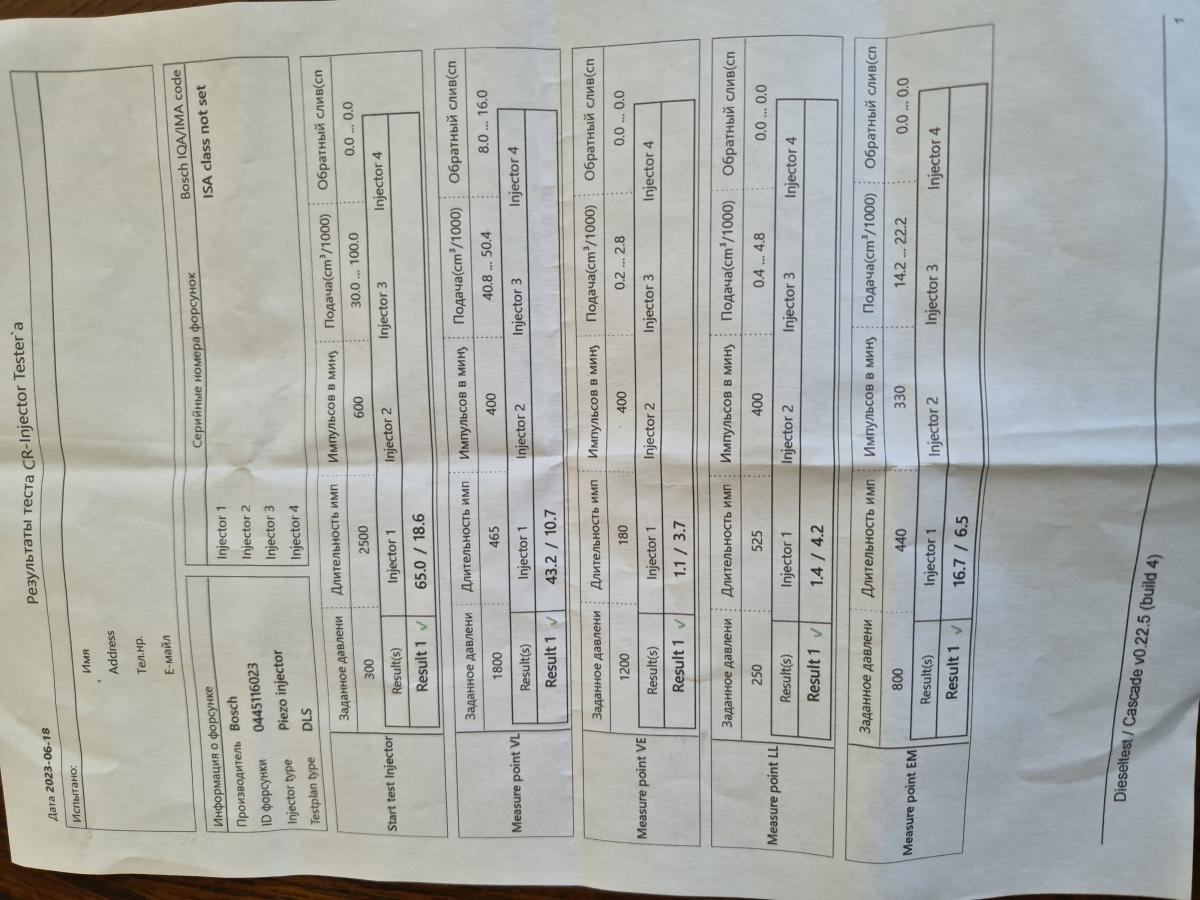

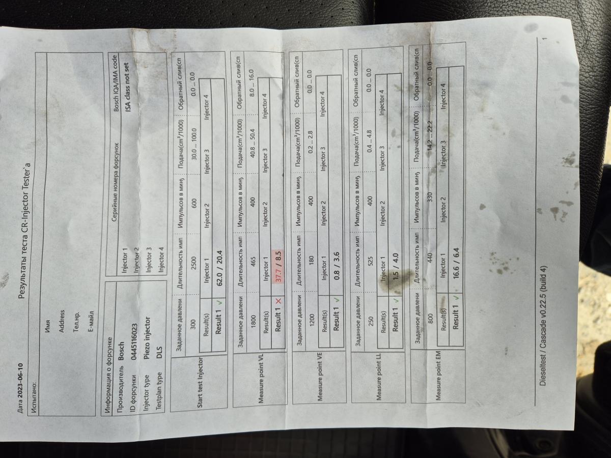

Добрый день, Владимир.
Сегодня почистил форсунку и заменил (прил. до читки и после). Но почему то ISA код не обозначился. Мне сказали, что это не критично, а после сотни км., будет процесс адаптации. Хотел узнать Ваше мнение, по этому вопросу? Спасибо.

17.06.2024, 23:13   #30
Сообщение от abasali Посмотреть сообщение
Добрый вечер
Кодировать обязательно нужно. Проверять отклонение работы топливных форсунок нудно через PIWIS
