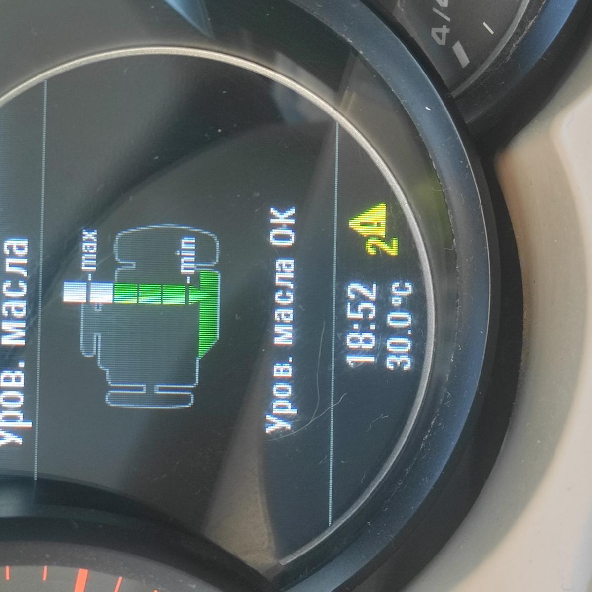

Подскажите пожалуйста одно зелёное деление уровня масла на приборной панели, это кокой расхода масла в литрах? Объём двигателя 3.6 обычный WP1AA2A24BLA05652

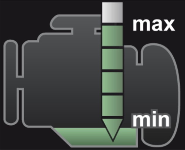

2.1 Сегментный индикатор окрашен в зеленый цвет, если уровень моторного масла находится между отметкой минимума и отметкой максимума.
При максимальном уровне моторного масла Максимальный уровень моторного масла сегменты окрашены в зеленый цвет. ⇒ Не заливать моторное масло

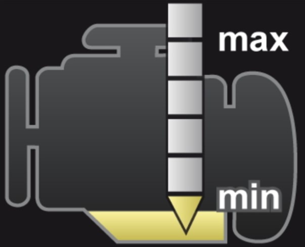

При минимальном уровне моторного масла
Минимальный уровень моторного масла нижний сегмент окрашен в желтый цвет. ⇒ Залить моторное масло

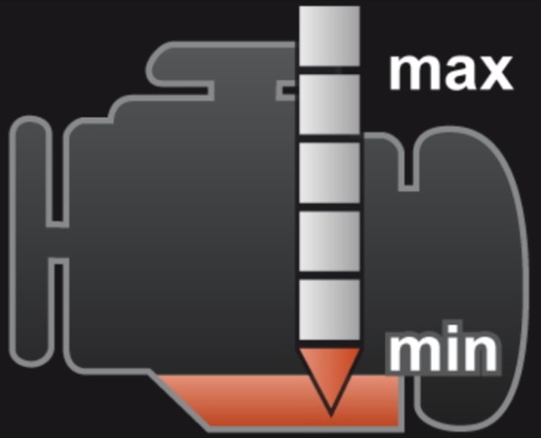

При слишком низком уровне моторного масла
Слишком низкий уровень моторного масла нижний сегмент окрашен в красный цвет. ⇒ Залить моторное масло

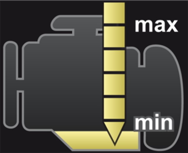

При слишком высоком уровне моторного масла
Слишком высокий уровень моторного масла все сегменты окрашены в желтый цвет. ⇒ Слить моторное масло

3 Объем долива:
Разница между объемами масла при уровне на отметке минимума и на отметке максимума составляет примерно 1 литр
Один сегмент указателя соответствует примерно 0,25 литра
